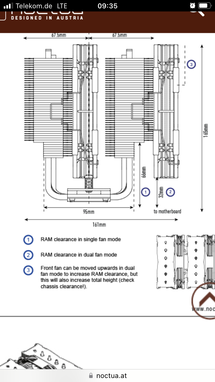

Ich soll einem Spetzl einen PC zusammenstellen, eben mit diesem Kühler.
Eine Frage dazu.
Was ist für dich flach, gib mir bitte mal ein Beispiel.
@Pinguin1 schau dir einfach die Spezifikationen vom dh15 an. Da steht die maximale Höhe für RAM Speicher. Punkt 1 und 2. Ich würde noch 1mm von der Höhe abziehen. Das sollte dann bedenkenlos passen.
Reaktionen: Aduasen und Pinguin1
Eine Frage dazu.
Noctua NH-D15 RAM Kompatibilitätsliste
Da kannste nachschauen ob der RAM ohne Lüfterumbau unter den Noctua passt.
Wenn ich’s richtig im Kopf hab passt beim NH-D15 alles unter 32mm Höhe des RAM drunter.
Falls genug Platz im Gehäuse ist kann man den vorderen Lüfter aber einfach bisschen höher setzen sodass ziemlich jeder RAM passt.
Man verliert dadurch natürlich minimalst Kühlleistung, sollte in dem Fall aber komplett vernachlässigt werden
Im Bild von Northstar gut zu erkennen:
Durch 2 Handgriffe kann die Höhe des vorderen Lüfters verstellt werden, womit unten mehr Platz für den RAM rauskommt
Reaktionen: Aduasen

Ich hab ja auch den NH-D15se und musste den Lüfter mit diesem RAM bissi versetzen. Mit meinem Gehäuse war das aber kein Problem.
Der Link wird mir aber für den kommenden Zusammenbau weiter helfen, ausser wir nehmen auch ein großes Gehäuse dann is wurscht.
Der ist 8mm zu groß und damit musste den Lüfter nur ein paar ''Einkerbungen'' nach oben setzen et voilá.
Dadurch verlierste dann auch kein % Kühlleistung.
Ja so hab ichs damals auch gemacht.
