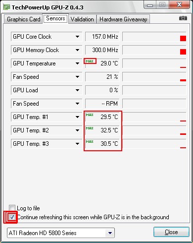

mach mal häkchen rein unten bei GPU-Z
Continue refreshing this screen while GPU-Z!!!
und dann ne runde zocken
schau dir mein Bild mal an, und klicke dann in das Feld, links neben den Temps
damit du immer den MAX Wert hast.
Dann zocken,
das weißt du doch was los ist.
Dann zocken,

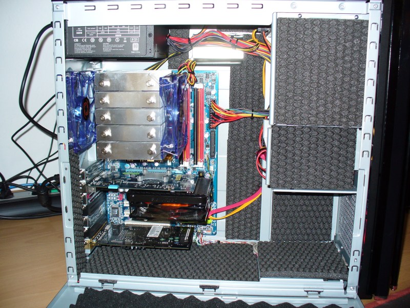

So habe nun den PC aufgemacht und ich muss sagen da kam ne dicke hitze Welle raus. Also der Rechner an sich ist sehr warm, also man spührt es wenn man in berührt oder aufmacht.
Habe mir damals extra den Mugen 2 geholt um solch hohe Temperaturen aus dem Weg zu gehen. Habe heute nicht mal gespielt oder so, war bis jetzt nur icq.
Hier sind mal paar Fotos:
Hört prime95 irgendwann auf und zeigt mir ein Bericht?

- Juli 2007
- 723
Kannst du HDD auch ganz unten hin setzen
aalllso - ich kann nicht ganz erkennen, ob der Lüfter überhaupt richtig sitzt
nee jetzt seh ichs, der ist sowas von falsch drauf
ich schreib gleich noch mehr
mindestens mal den Lüfter so installieren wie bei mir !
empfehle dir noch einen Lüfter hinten unterm Netzteil
der Lüfter muss so installiert sein,
das du die Halterung des Rotors nicht siehst,
da wo das Kabel langläuft, muss aufm Kühler sitzen
da sind auch seitlich 2 Pfeile drauf
1x für Drehrichtung
1x für LUFT Richtung - hoff man weiß was ich mein
der Luftrichtungspfeil muss hinten am Tower raus zeigen
Zur zeit ziehst du äußerst uneffektiv die warme Luft aus dem Kühler und erwärmst deine Graka
1x für Drehrichtung

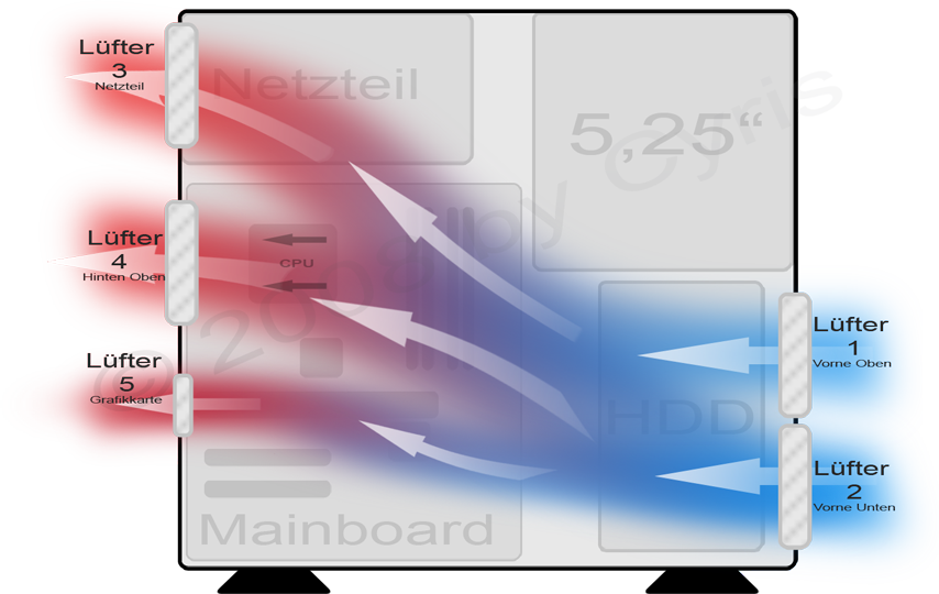

Also
1. Platte runter, damit der Lüfter vorne schon durchbläst
2. Lüfter beim CPU Kühler gescheit montieren - Klammern kannste auch nach innen drehen
(mein Letzter Beitrag Bild im Anhang)
3. Kabel bissi zusammen machen
4. Rechner aussagen - auch Grafikkarte bissi absaugen
5. 120mm Lüfter für hinten kaufen - wär zu empfehlen
Scythe
kannst ja gleich 2 holen, vorne den noch austauschen
sind nicht laut, und bringen durchsatz - oder eben einfach lassen.
wie du willst. jedenfalls sollten die Temps viel besser sein

Laut Bild ganz schlecht....da wird direkt da abluft der Graka zum Kühlen der CPU genommen. Abhilfe WIRD ein Gehäuselüfter hinter dem Mugen bringen..der Platz ist ja frei...ich kenne das Gehäuse. Man kann auch auf die Seitenwand passgenau auf CPU Höhe ein 120mm Lüfter (von innen ) draufschrauben, der entweder Luft reindrückt oder raussaugt. Rein wäre günstiger !!! Dann wird die Temp auf 40 fallen...
Prinzipiell kann man erstmal den 120mm von aus der Frontseite (unten) nehmen.

Also habs mal umgebaut, Die HDD geht nicht tiefer da das Stromkabel vom Netzteil nicht soweit kommt. Als ich den PC jetzt angemacht habe, war er viel leiser, nachdem umbau. Alle 3 Kühler drehen sich (vorn am pc, cpu und graka)
Also einen extra Kühler habe ich jetzt nicht hier, nur ein Boxed Kühler von AMD, falls man den Lüfter da abmachen könnte...
