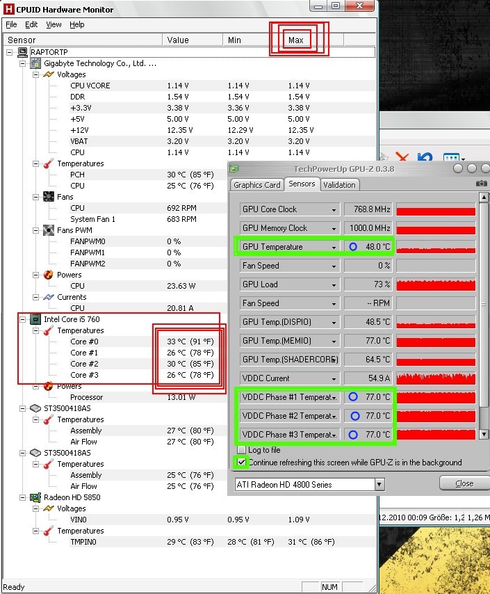

HW Monitor zum Temps auslesen

HW Monitor - System TEMP
GPU-Z - Grafikkarte - und noch wichtiger - GPU + Spannungswandler
soo mein Bild
Hw Monitor einfach an
GPU-Z ebenfalls AN - und Häkchen setzen Continue refreshing ....
dann misst er auch die Temps beim zocken
die blauen Kreise, makieren eine Stelle, dort reinklicken bis MAX dasteht
so hast du immer die MAXIMALE Temp angaben
HW Monitor hat ja ne eigene Spalte für MAX (rechte seite)
HW Monitor
GPU-Z
DOWNLOADLINK

Hier ich habe mal ein Screen gemacht während ich Prime95 laufen hatte.
Bin bisschen schockiert, erscheint mir sehr hoch
