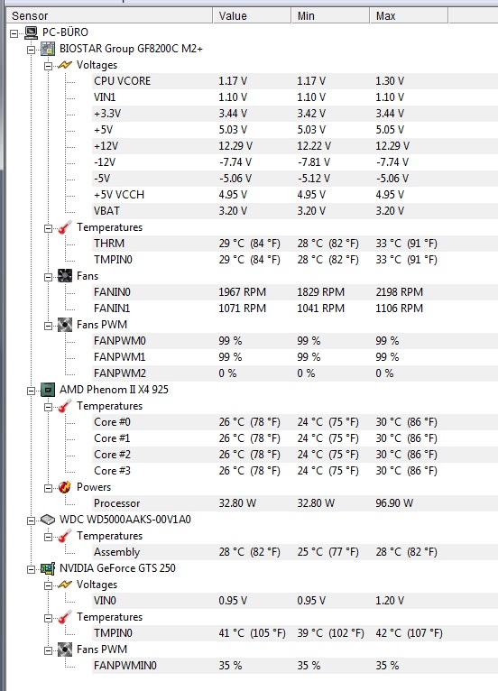

NORMiNATOR schrieb:
Wenn ich die einzelenen Core-temps mit der CPU-temp. vergleiche, ist mir was aufgefallen.
Ist es nicht normal so, daß die einzelnen Core-temp niedriger als CPU-Temp ist?
Bei mir sind die einzelnen Core-temp 3-4 Grad niedriger als die CPU-Temp, gem. Anzeige "HWMonitor"
