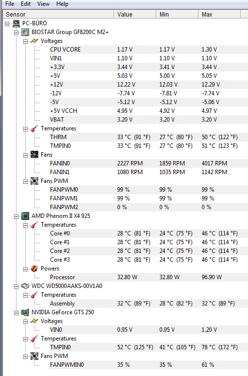

wie sieht es denn bei Last aus ?
evtl. neue Version von HW Monitor nehmen
hast dort ja eigentlich auch nur 1 Temp stehen
die dann zweimal dort steht.
steht nirgends wirklich CPU

TempIn0 ist die Temperatur v. der CPU und THRM ist die Systemtemperatur.
Kann ich erkennen an der Fans-Anzeige. FanIn0 ist bei mir der Lüfter v. CPU-Kühler.
Die beiden Temperaturen v. THRM und TempIn0 unterscheiden nur ab und zu mal. Meist sind sie gleich.
Bei Last ist es so, daß alle 4 Coretemperaturen gleich hoch gehen , aber um ca. 4-5 Grad weniger anzeigen als die Temp. von TempIn0.

Temp. nach 3 Std. BFBC-2 online zocken, bei einer Zimmertemperatur von ca. 22 Grad. (Max-Spalte rechts)
GPU-temp. ist normalerweise bei ca. 74 Grad unter Last. Hatte vergessen, den hinten angebrachten 90er-Lüfter bissel mehr aufzudrehn .
