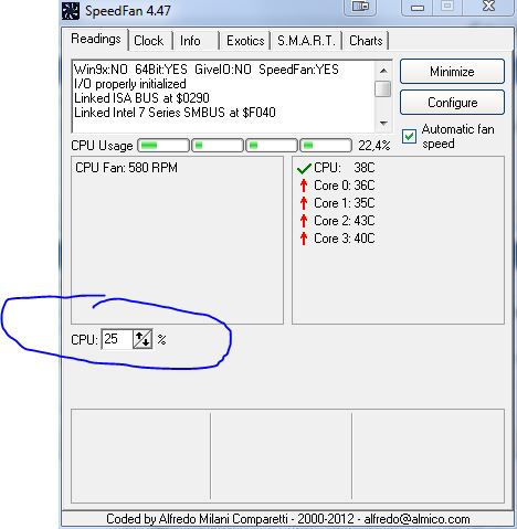

mein lüfter läuft immer auf maximaler geschwindigkeit, ich habe eine temaratur von 30 bei normalbetrieb und bei zocken 50 - 60 egal wie warm der ist der lüfter läuft volle kanne. mit dem programm SIW kann ich zwar schauen wie warm und alles andere aber sonst kan ich mit dem programm nichts anfangen.
ich hats mit speedfan probiert meine english ist nicht so gut, und ich habe es auch mit ner anleitung nicht geschafft.

Speedfan kannste auf Deutsch stellen
SpeedFan kann man unter Configure - Options und Language auf German/ Deutsch stellen.
speedfan hab ich jetzt auf deutsch gemacht habe es aber trotzdem nicht geschafft das sich der lüfter langsamer dreht ??
gibt es kein programm wo ich es wie bei der lautstärte der boxen einfach hoch un runter schalten kann ??
Do sollte das manuell gehen
genau das habe ich auch gemacht aber es geht nicht gibs da irentein start oder ok butten den ich nicht sehe ?

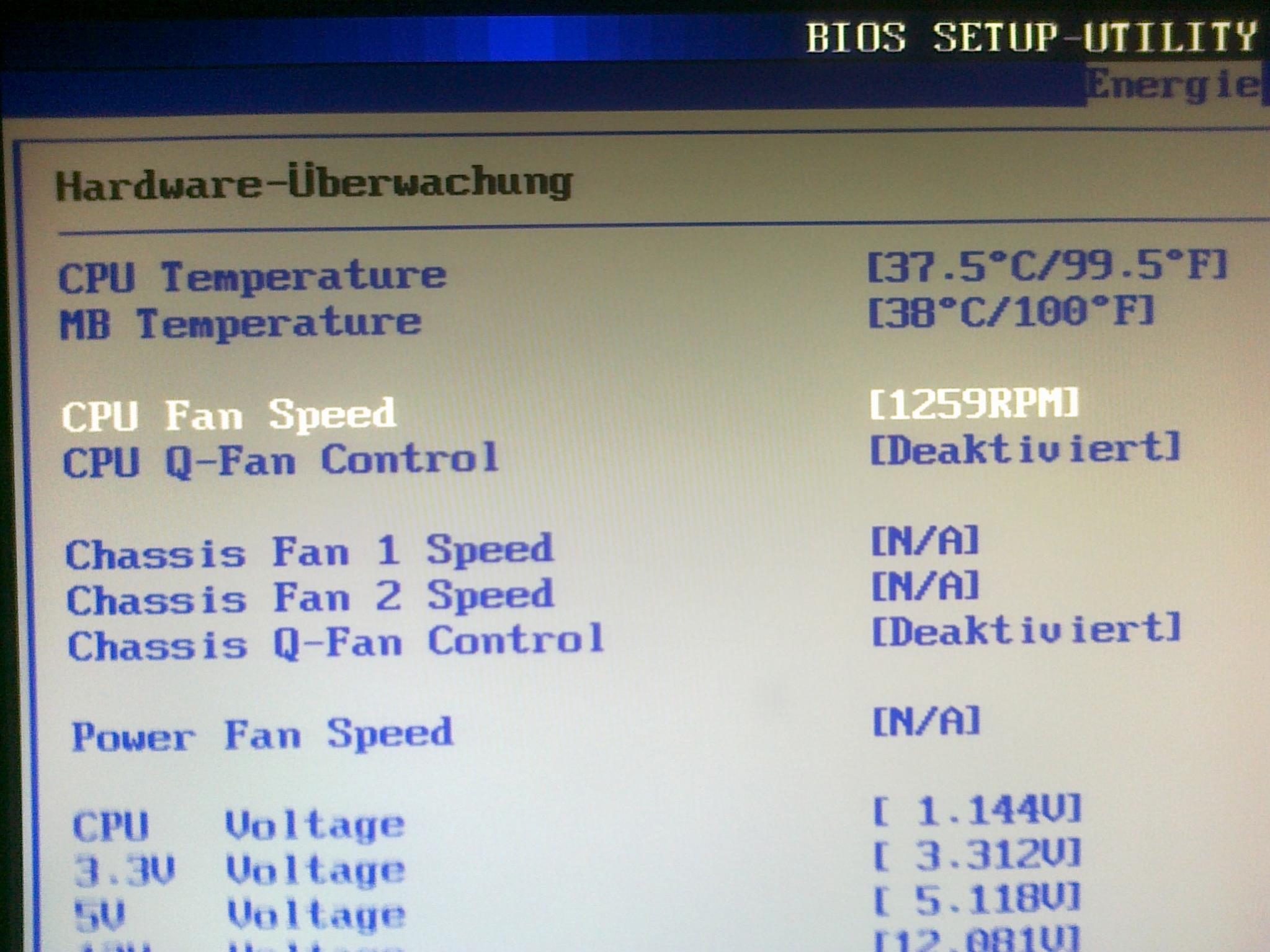

nope, dann unterstützt Speedfan dein Mainboard nicht. Guck mal in BIOS/UEFI was das eingestellt ist?
Genau, einfach mal im Bios nachschauen und so etwas wie CPU Target Temp suchen, dazu kannst du dann einstellen, wie der Lüfter des Kühlers reagieren soll.
Wenn du gar nicht weiterweißt, mach ein scharfes Foto und wir beschreiben dir, wie es zu machen ist.

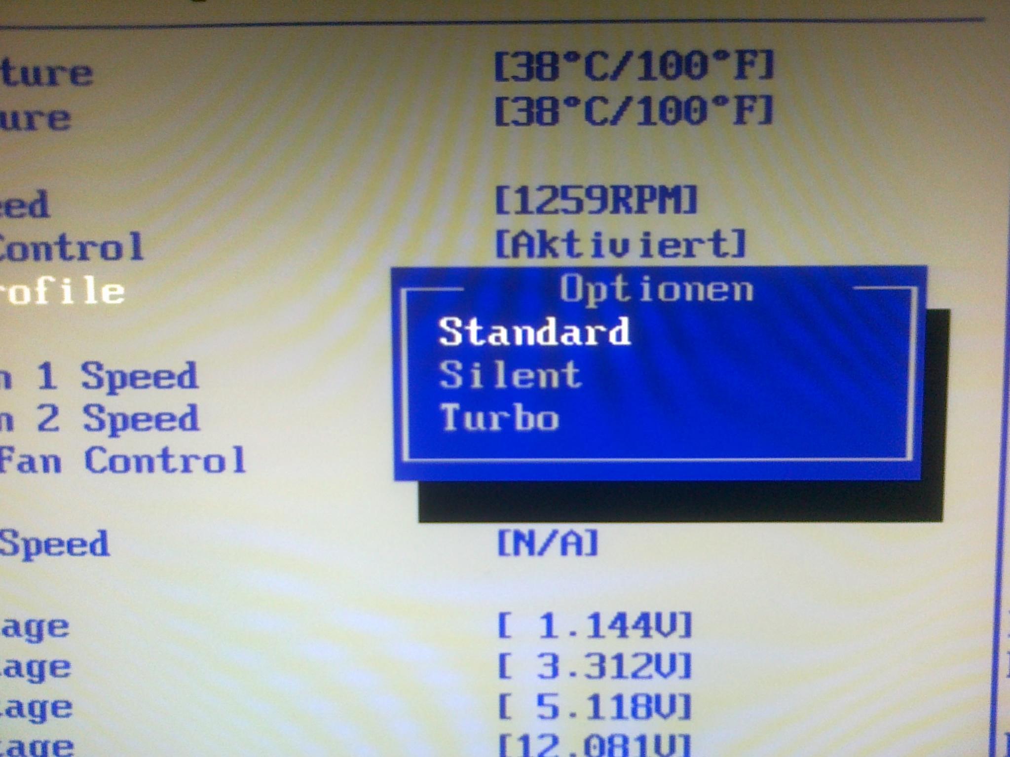

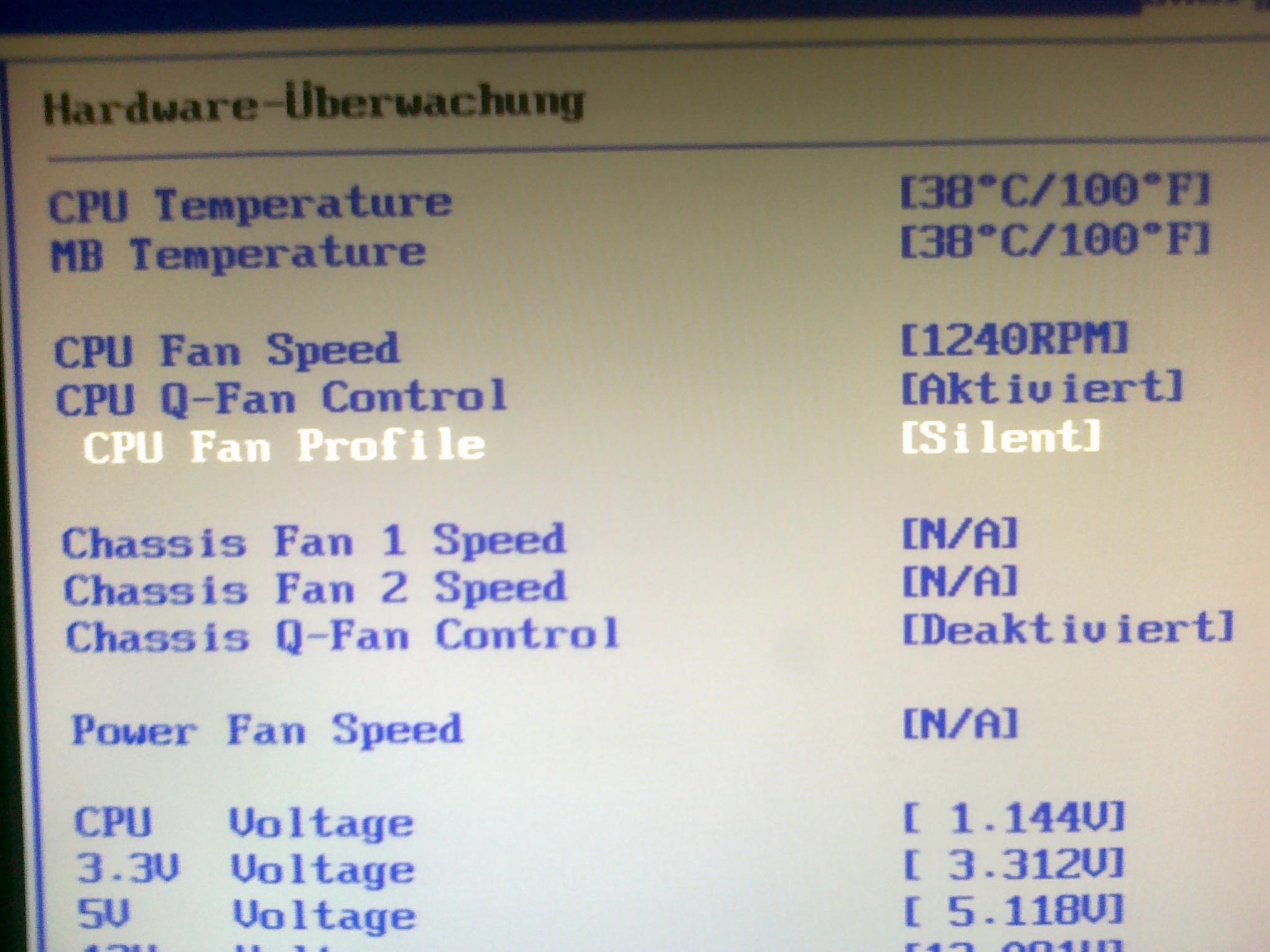

so da wo q-fan steht ist immer noch deaktiviert soll ich es aktivieren ist es das ?

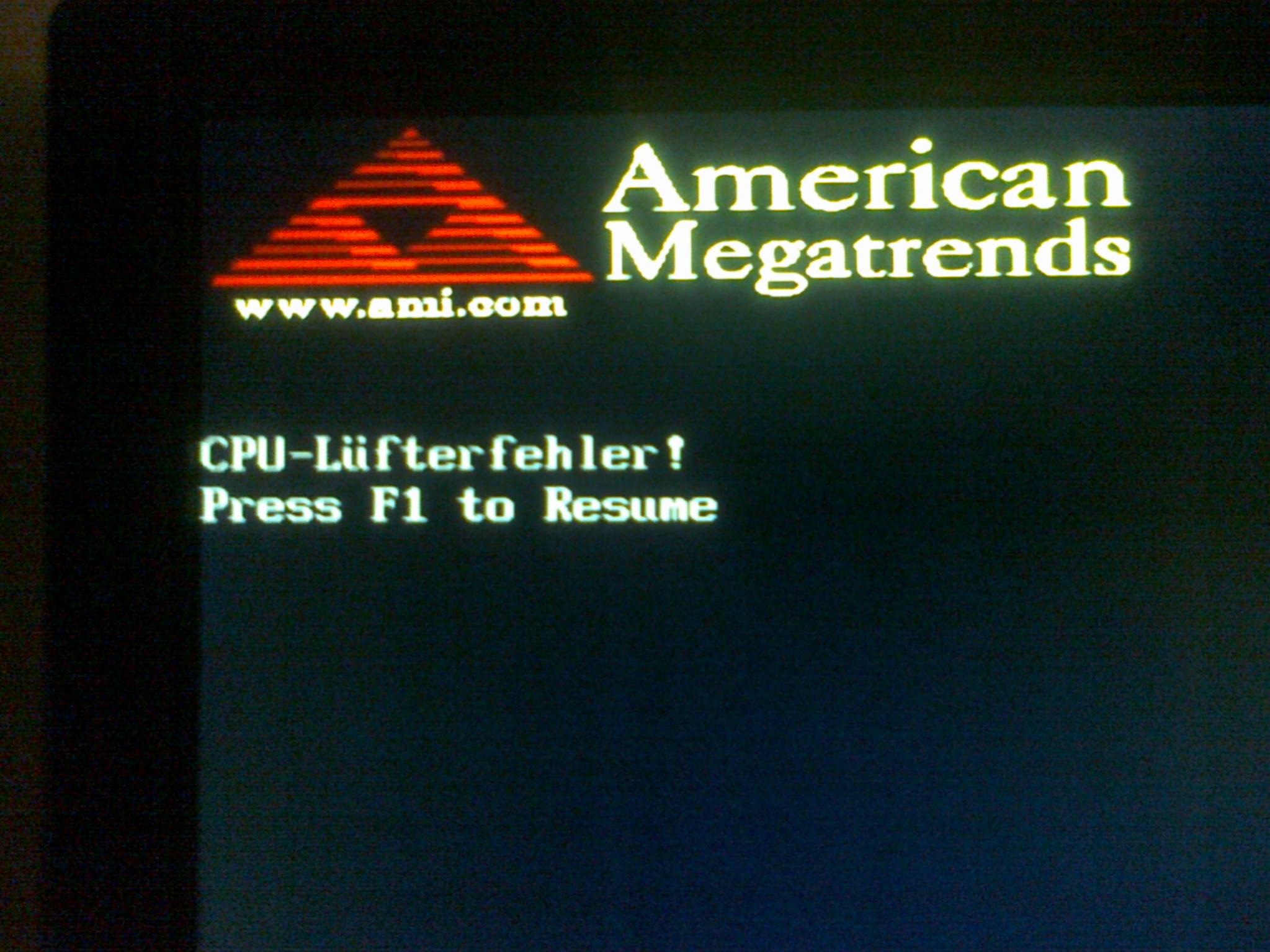

hab das mal auf leise eingestellt jetzt dreht der sich langsamer aber ich bekomme immer diesen fehler beim starten!
Dann ist die Anlaufspannung zu gering, solange er unter Last läuft ist alles ok, die Meldung kannst du Ausschhalten in BIOS.
Oder eben auf "normal" oder so stellen.

wenn du bei bild eins schaust steht da die umdrehungsgeschwindigkeit, das hab ich auf ignoieren gemacht der feheler is weg, meine frage tut er immer die geschwindigkeit regeln oder ist das damit ausgeschaltet ?
CPU FAN SPEED mein ich
