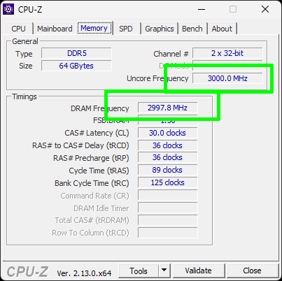

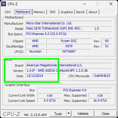

So sieht das bei mir auf dem MAG x870 aus:
2 Riegel
4 Riegel
Reaktionen: Azghul0815

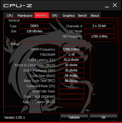

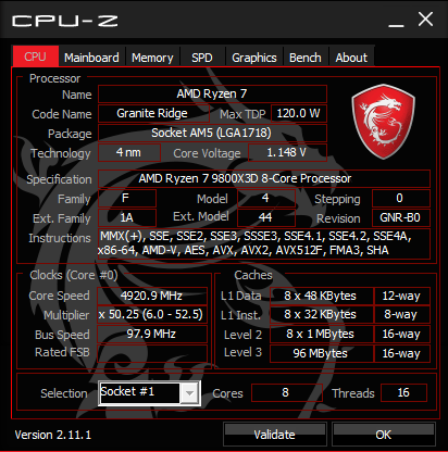

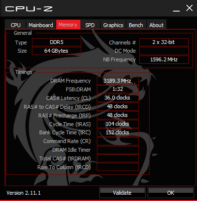

Screen von CPU-Z Memory-Tab bitte.
4 Riegel die mit 6400MTs laufen. Möchte ich sehen.

@HisN Ja ich hab gerade gecheckt, dass ich es verwechselt hatte 😂😂

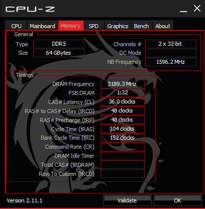

Ich schick mal gleich nochmal ein Bild Moment

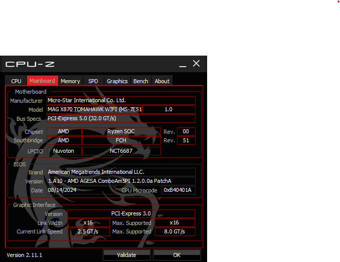

Der Speichercontroller läuft nicht synchron zum RAM.
Du verschenkst da etwa 50% der Bandbreite.
Das läuft echt mit vier Riegeln? Krass.
Ich würde den Takt soweit senken, bis der Speichercontroller Synchron läuft.
Solange der nur halben Takt läuft bräuchtest Du 8000er MT/s um den Verlust auszugleichen, dann lieber etwas Takt aufgeben.
Und wenn der Speichercontroller synchron zum RAM läuft, dann bitte Memtest laufen lassen, um auszuschließen dass instabiles RAM Dein System zusammenbrechen lässt.

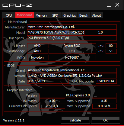

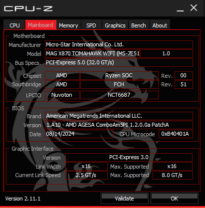

Und das Bios ist auch nicht gerade das neueste, sondern relativ alt. Das könntest Du auch mal angehen.
Viele Baustellen auf ein mal bei Dir.

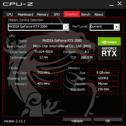

Stimmt.. die Grafikkarte hab ich gar nicht Realisiert.. -.-"

Das mit der Graka war nicht richtig von mir hingeschaut. Bitte vergiss das.
Der RAM Takt ist im Bios als solcher bezeichnet. Stell in Stufen runter (oder von 3000 ausgehend hoch) solange oder bis der Speichercontroller synchron läuft.
Eventuell weiß ja einer der anderen hier, ob man den Speichercontroller auch direkt beeinflussen kann.
Nee, lass mal mit dem RAM, der ist schon richtig eingestellt.
Bios update macht aber SInn. Wie das geht weiss dein MoBo-Hersteller.

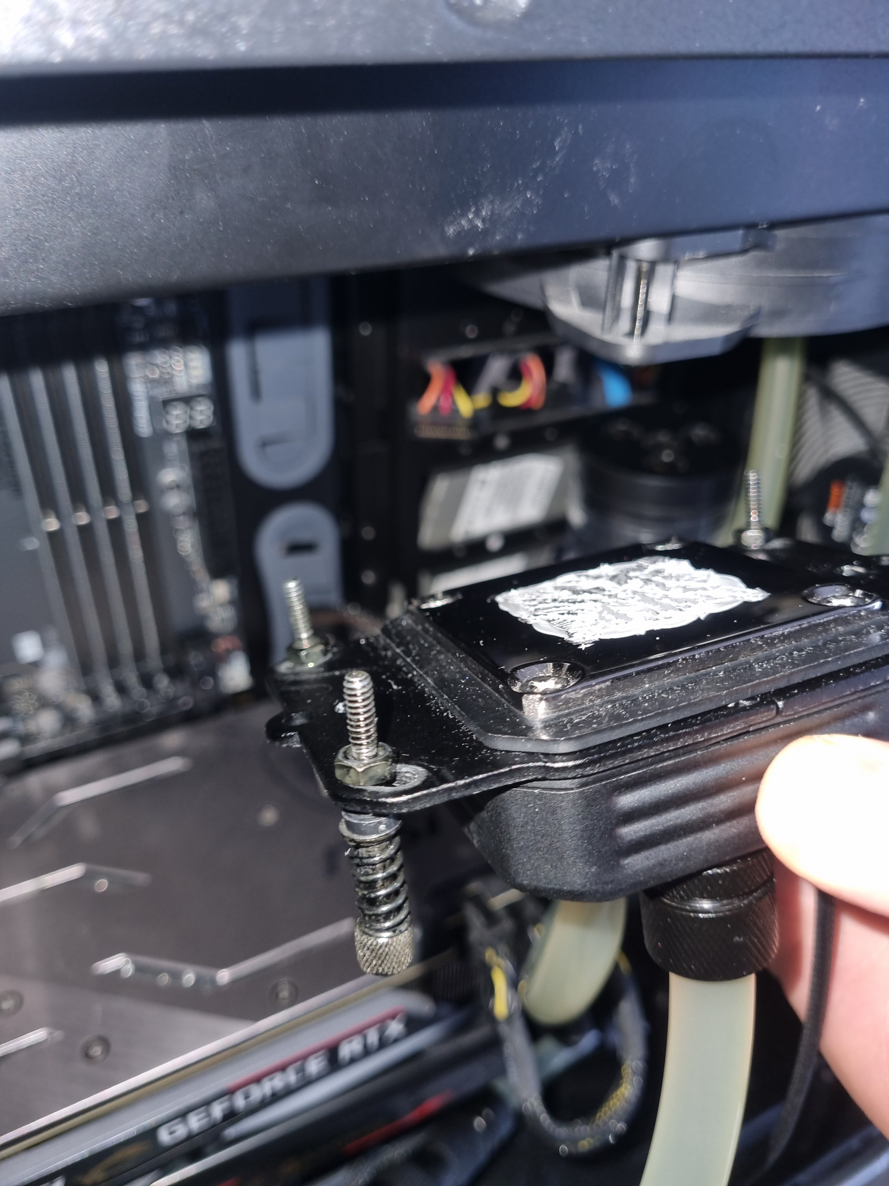

Midnight Sun schrieb:

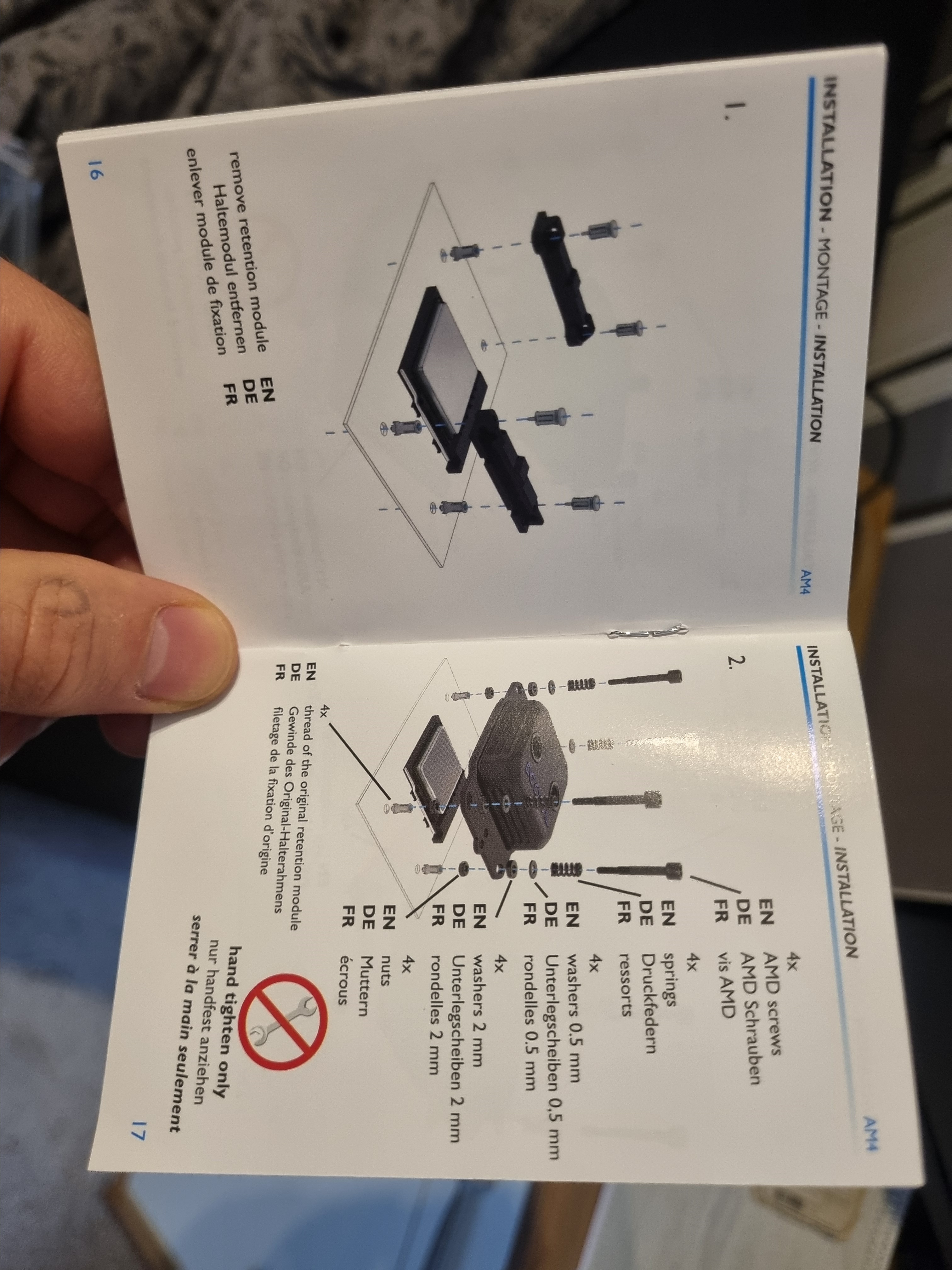

Normal sind Stehbolzen/Schrauben die in die Backplate geschraubt werden, dann kommt direkt der Kühler > Unterlegscheibe > Feder und oben die eigentliche Schraube die Druck aufbaut.
...wie Midnight Sun geschrieben hat...
Anhand des Fotos kann man sehen, dass Du die Stehbolzen, die ZUERST einzeln auf dem Mainboard befestigt werden sollten, an Deinem ausgebauten Kühler hängen...
https://www.computerbase.de/forum/attachments/img_4195-jpeg.1561118/
Also- Das ganze Konstrukt auseinanderbauen und vorn nochmal von Vorne machen.
Erst die Stehbolzen, dann die Beilagscheiben, dann die Federn und dann die Schraubung.
Der Anpressdruck wird rein durch die passend mitgelieferten Federn ausgeübt. Die Federkraft wird jeweils durch die entsprechenden Beilagscheiben justiert.
Mann muss die Schrauben , die die Federn stauchen vollständig reinschrauben (wenn möglich gleichmäßig an den jeweils diametral gegenüberliegenden Seiten). Man merkt sofort, wenn es dort nicht mehr weiter geht...
Dann und nur dann ist der optimale Anpressdruck vorhanden....
Wenn der Speichercontroller mit der Hälfte von seinem Takt läuft, dann ist das "richtig" eingestellt?
Eventuell möchtest Du das weiter ausführen, anstatt es nur als Behauptung im Raum stehen zu lassen.
Reaktionen: Bam_Bam_GER
@HisN @HisN Soweit ich weiß, läuft das ganze so ab..
da mein RAM 6400MHz hat (Single) wird das ganze im Duel Modus aufgeteilt sprich 6400mhz geteilt durch 2. (3200mhz).
Da ich das ganze dann aber im Quad Modus benutze müsste es noch mal halbiert werden (1600mhz).
Oder verstehe ich da jetzt etwas falsch?
Dann würde nämlich das ganze mit dem RAM passen.
Weil auch im Task-Manager (ich weiß der kann auch mal fehlerhafte einte haben) steht 6400MT/s sprich die Leistung, mit der die RAM Riegel laufen sollten (Max.)
P.S. bei meiner Aussage bin ich mir nicht sicher, es ist nur eine Behauptung von mir!
@.Sentinel. Was den CPU Kühlung anbetrifft muss ich morgen nochmal schauen.
Ich habe nämlich 1:1. nach dem Abbild hier gearbeitet, welches in der Verpackung des CPU Blocks mit beilag.
Korrektur … jetzt sehe ich meinen Fehler .. ich hab die Reihenfolge nicht eingehalten, wie es sein muss.. OMG.. wie blind kann man nur sein… 🤦🏻🤦🏻🤦🏻🤦🏻
Das Gewinde vom Mainboard (Halterahmen) ist im Mainboard verbaut, ich kann die nicht wechseln.
Ne warte.. ich hab mit der Montage doch alles richtig gemacht.. jetzt bin ich verwirrt sorry ..?

Falsch.
Quadchannel kann kein Mainstream Board. Da brauchste HEDT für. Ob Du zwei oder vier Module steckst, der Speicherkontroller hat nur zwei Kanäle.
Zur Zeit läuft es so, als würdest Du bewusst die Riegel im Singlechannel betreiben.
Drüber nachdenken.
Reaktionen: Matthias80
@HisN Dann halt ich mich da raus.. Ich bin da nicht so fit mit dem ganzen!
Ich dachte es lief damit alles soweit perfekt, weil ich das XMP Profil vom Mainboard geladen hab 🤷🏻.
Wem jemand mich da weiterhin belehren kann, wünsch ich mir immer nur her mit dem Wissen.
Reaktionen: HisN
Ich hab Dir oben nen Screenshot gemacht, der den Idealzustand zeigt.
