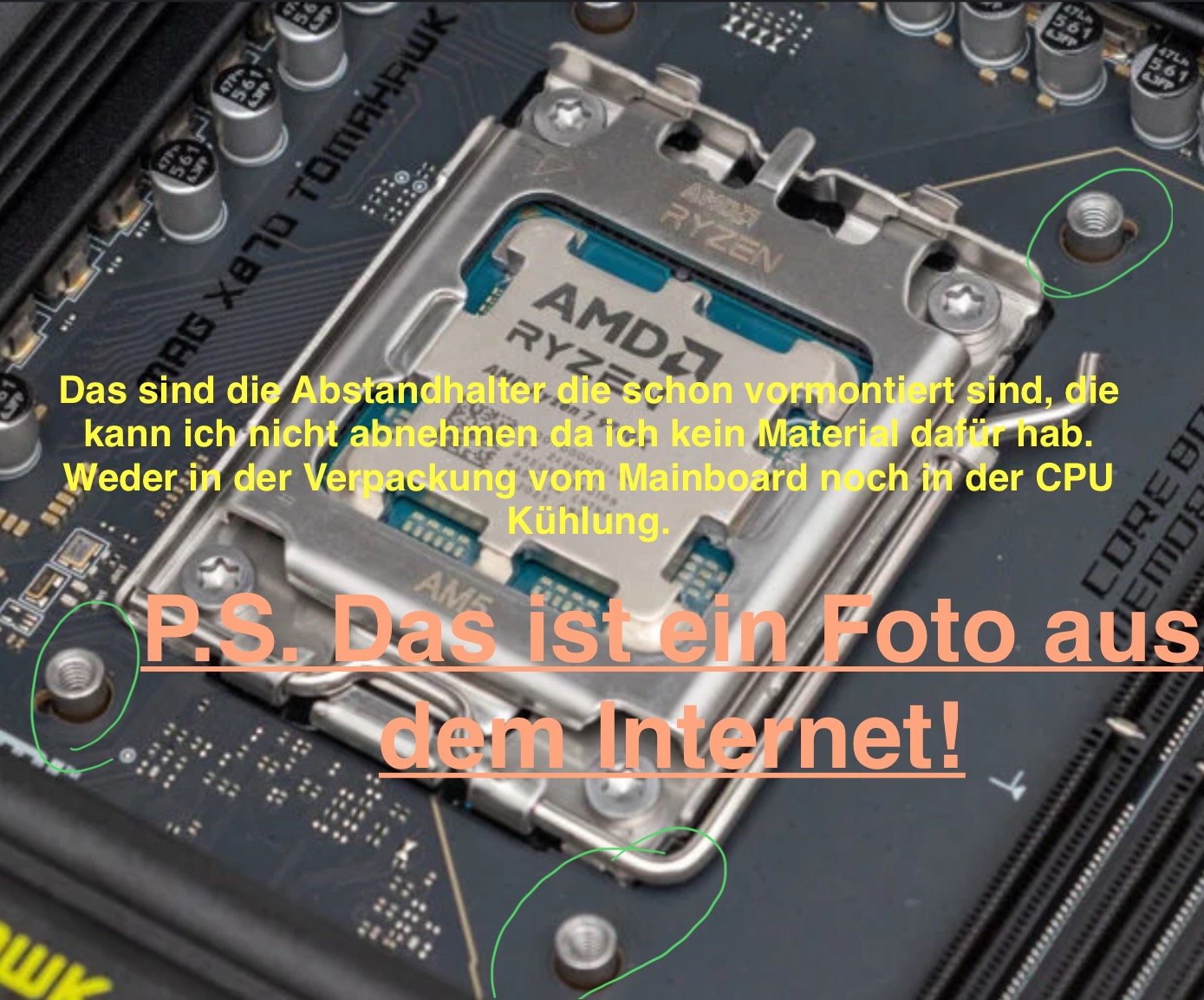

.Sentinel. schrieb:
...wie Midnight Sun geschrieben hat...

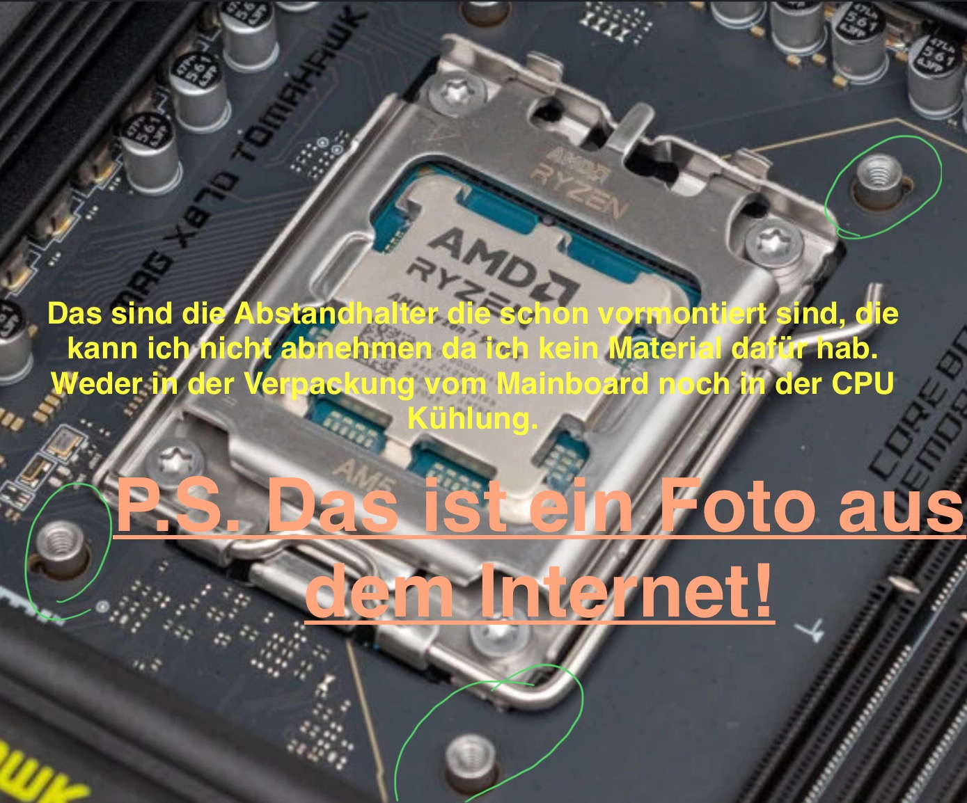

Anhand des Fotos kann man sehen, dass Du die Stehbolzen, die ZUERST einzeln auf dem Mainboard befestigt werden sollten, an Deinem ausgebauten Kühler hängen...
https://www.computerbase.de/forum/attachments/img_4195-jpeg.1561118/
Also- Das ganze Konstrukt auseinanderbauen und vorn nochmal von Vorne machen.
Erst die Stehbolzen, dann die Beilagscheiben, dann die Federn und dann die Schraubung.
Der Anpressdruck wird rein durch die passend mitgelieferten Federn ausgeübt. Die Federkraft wird jeweils durch die entsprechenden Beilagscheiben justiert.
Mann muss die Schrauben , die die Federn stauchen vollständig reinschrauben (wenn möglich gleichmäßig an den jeweils diametral gegenüberliegenden Seiten). Man merkt sofort, wenn es dort nicht mehr weiter geht...
Dann und nur dann ist der optimale Anpressdruck vorhanden....

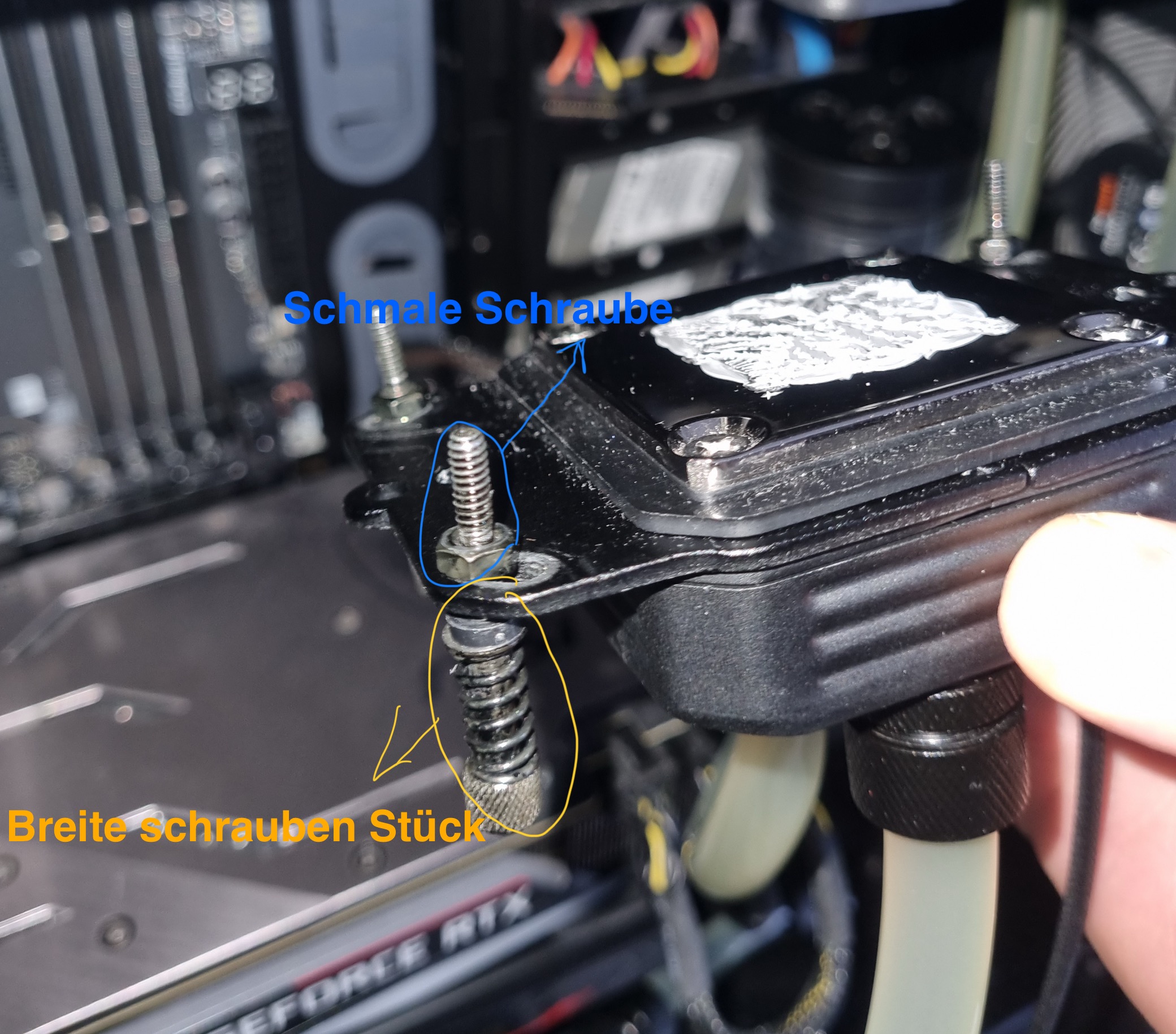

Ich glaube ihr habt mich nicht zu 100% richtig verstanden :S
Schaut euch mal bitte die Bilder an, die ich mit beigefügt hab.
Glaube dann ist es etwas leichter zu verstehen 🙈🤷

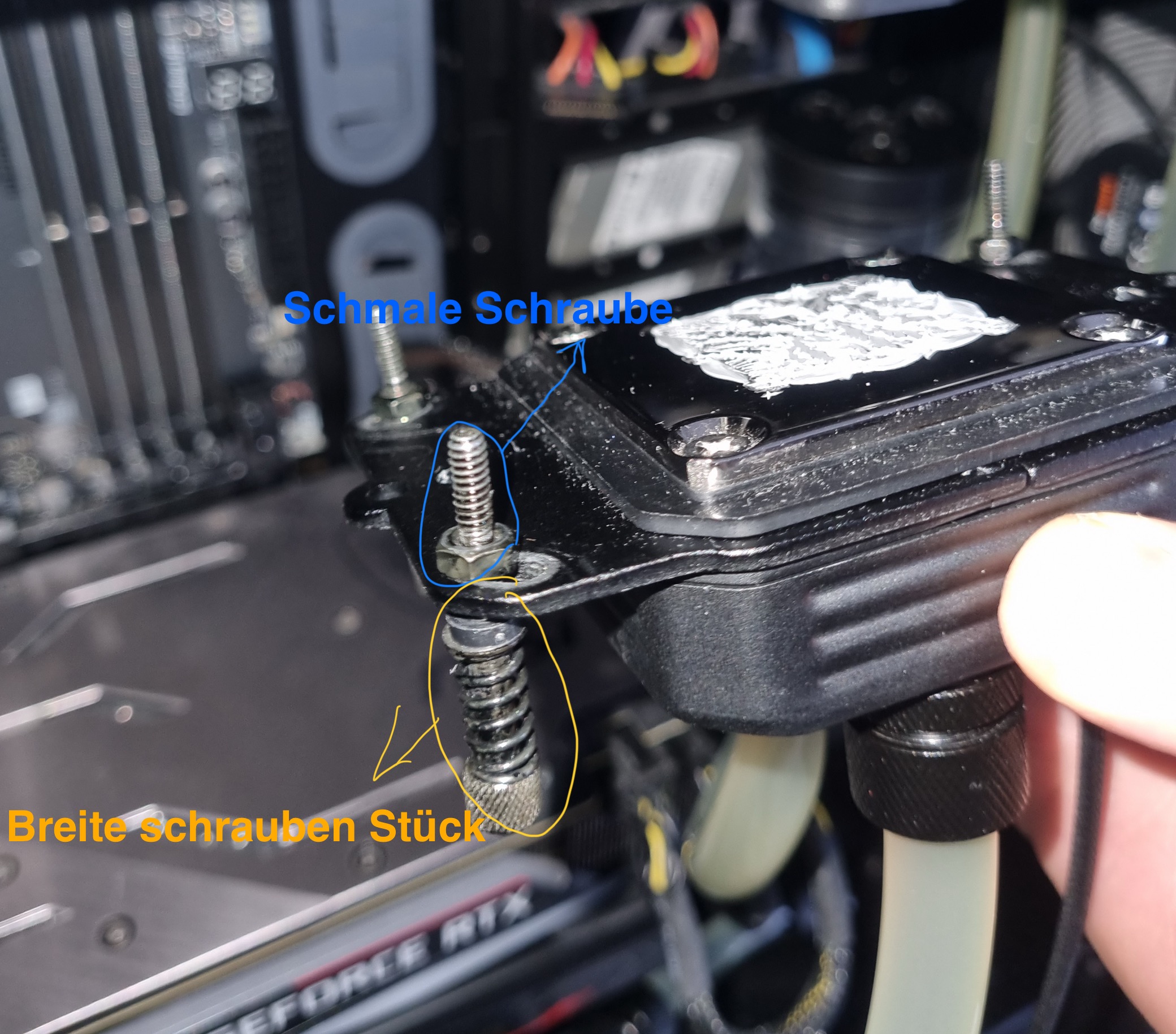

Gut. Das ist ja alles richtig.
War die WLP auch auf Sockel und Kühler sauber verteilt nach dem lösen?
Sieht zumindest so aus auf deinem Bild.
Wieso gehen die Schrauben aber so schwer rein.
Gehen die auch so schwer, wenn du eine ausbaust und so rein drehst?
Aber sieht alles korrekt aus, wenn du mich fragst.

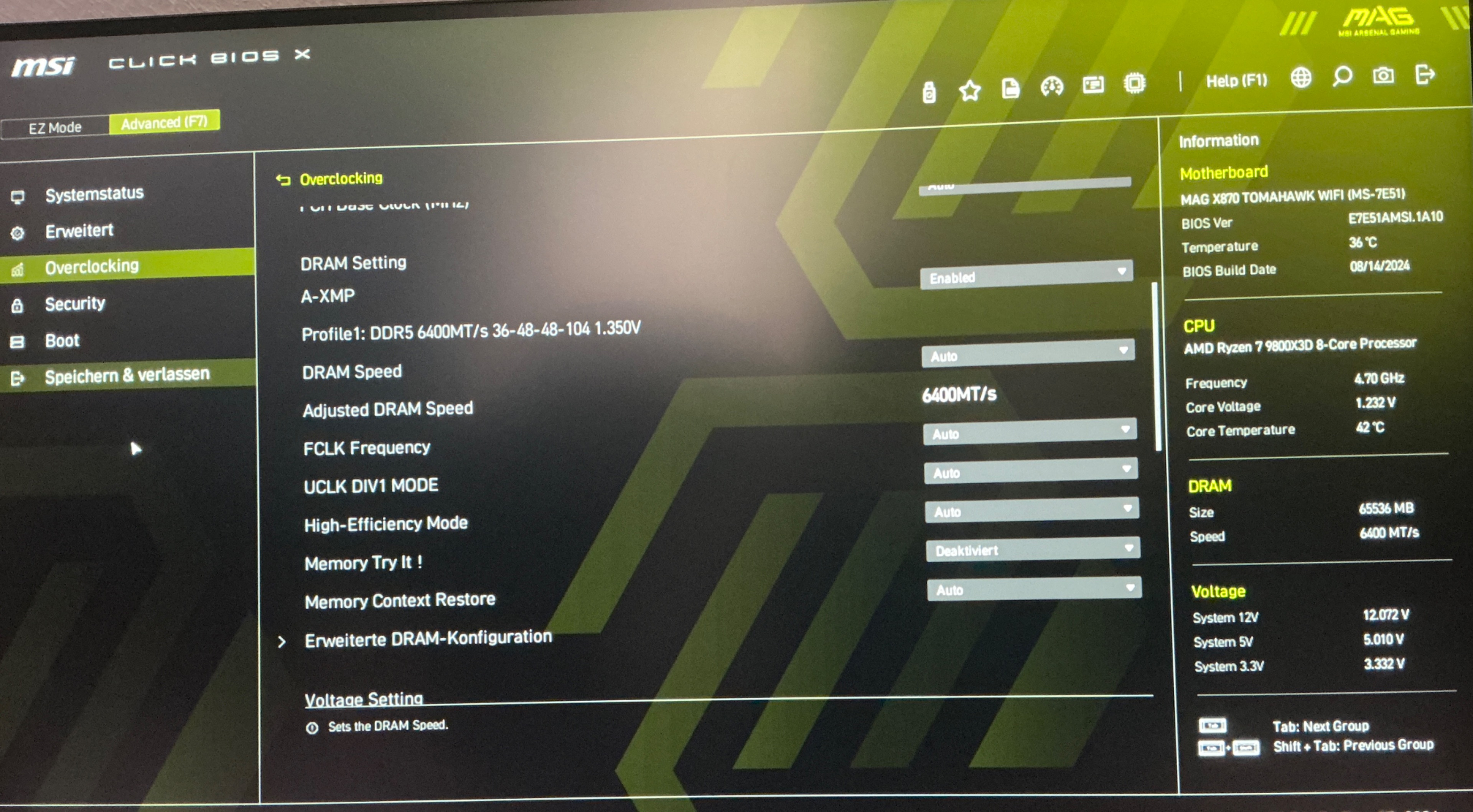

HisN schrieb:
Wenn der Speichercontroller mit der Hälfte von seinem Takt läuft, dann ist das "richtig" eingestellt?
Eventuell möchtest Du das weiter ausführen, anstatt es nur als Behauptung im Raum stehen zu lassen.
Sorry, habe auf den falschen screenshot geschaut. MCLK=UCLK muss im BIOS eingestellt werden.
Reaktionen: HisN

Noch eine Variante... Es kann sein, dass sich die Kontermuttern auf dem Block zu den Stehbolzen am Mainboard verkantet haben.
Ein zweiter Weg wäre, dass man die Federn im ausgebauten Zustand spannt und den Block dann aufsetzt.
Sprich- In diesem Zustand prüfen, ob die Muttern maximal an allen Vier Kanten komplett eingeschraubt sind und dann erst auf die Stehbolzen schrauben.
Sollte es dann immernoch nicht funktionieren ist ein Kontakttest angesagt. Kühler und CPU komplett säubern.
Nur an den vier Ecken des Kühlblocks oder der CPU punktuell ganz dünn Wärmeleitpaste auftragen.
Wieder montieren. Abnehmen und prüfen, ob sich an allen vier Kanten der CPU ein Rest Wärmeleitpaste befindet...
Dann sieht man, ob der Block den notwendigen Kontakt zum CPU Heatspreader herstellt, was auf dem Hinweis von @Azguhl0815 über mir dann Rechnung trägt....
Wenn das alles passt, dann sieht es nach Softwareproblem/zu hoher Spannung aus.

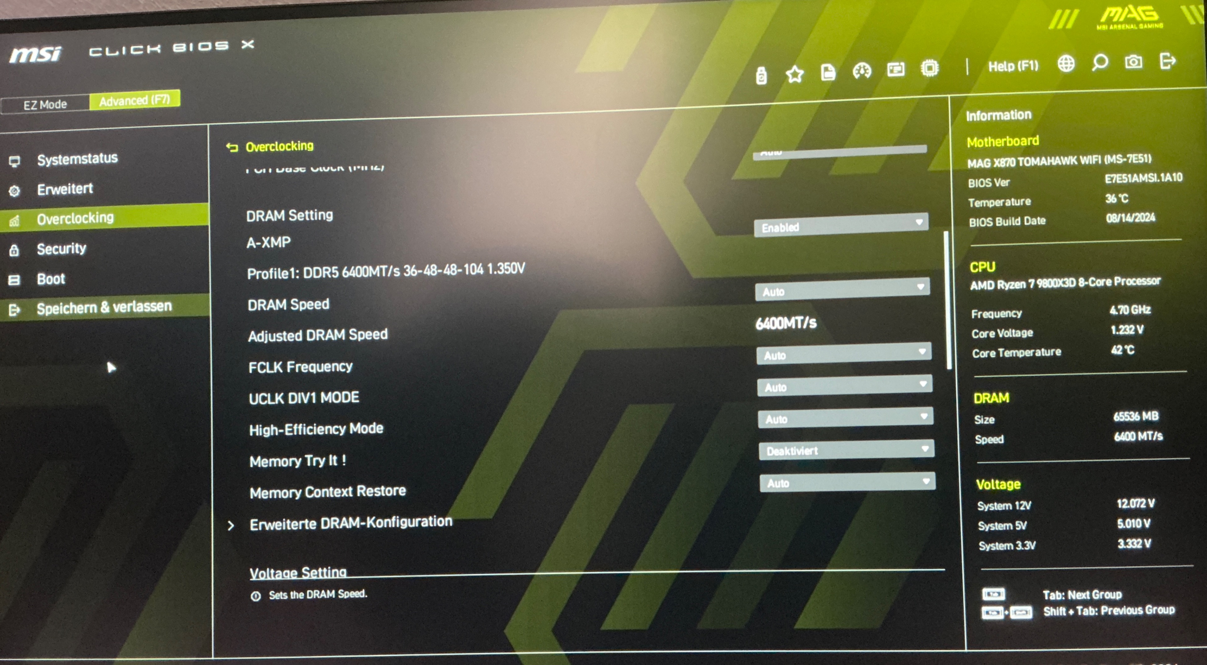

Zu dem Thema hab ich auch noch ein Foto von meinem bios gemacht

@Bam_Bam_GER Schaue ich mir nachher an.
Ich installiere gerade Windows 11 neu. Installiere die Treiber nochmal alle und guck was der Rechner mir dann anzeigt.
Danach mach ich das mit dem RAM.

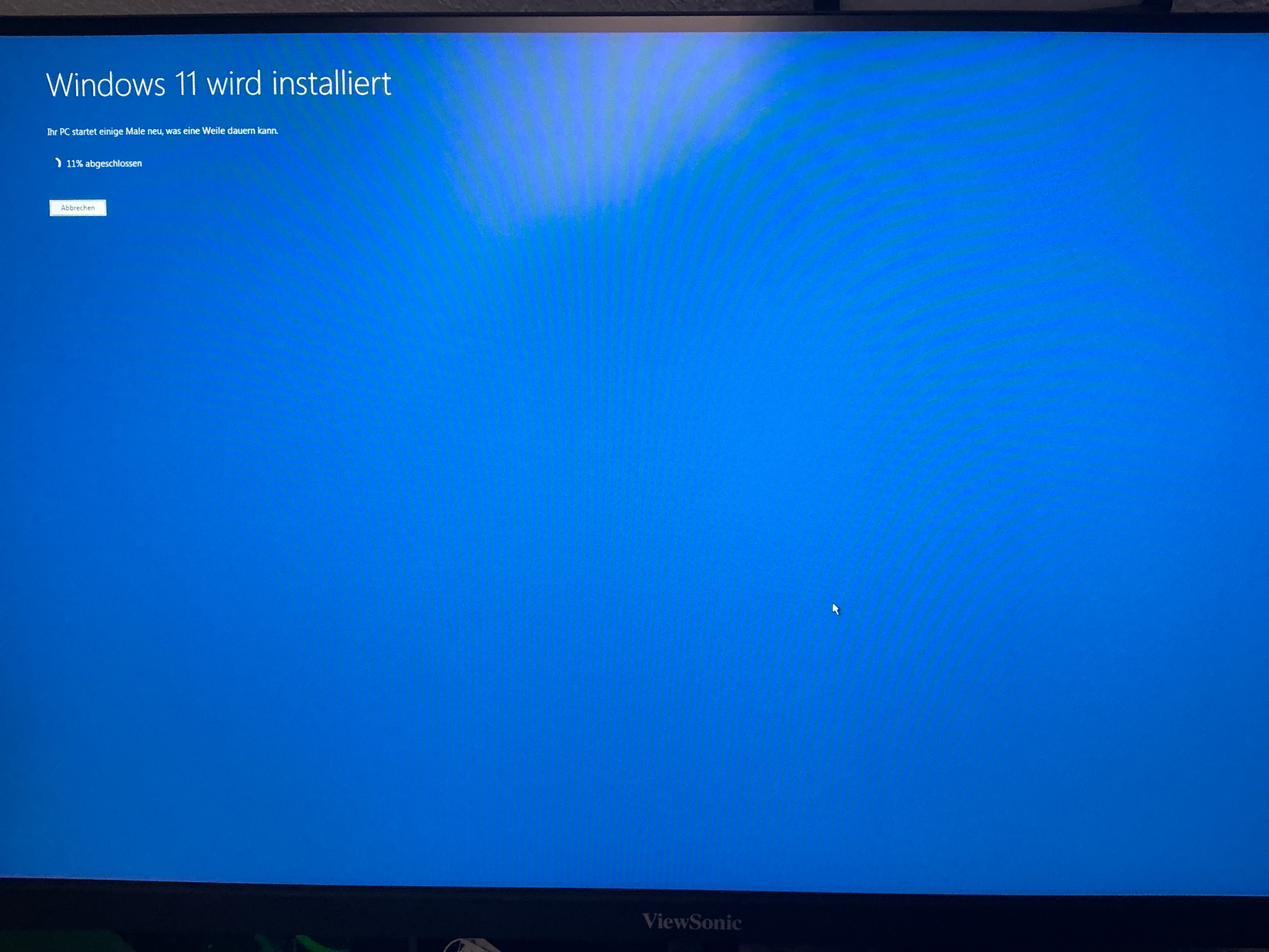

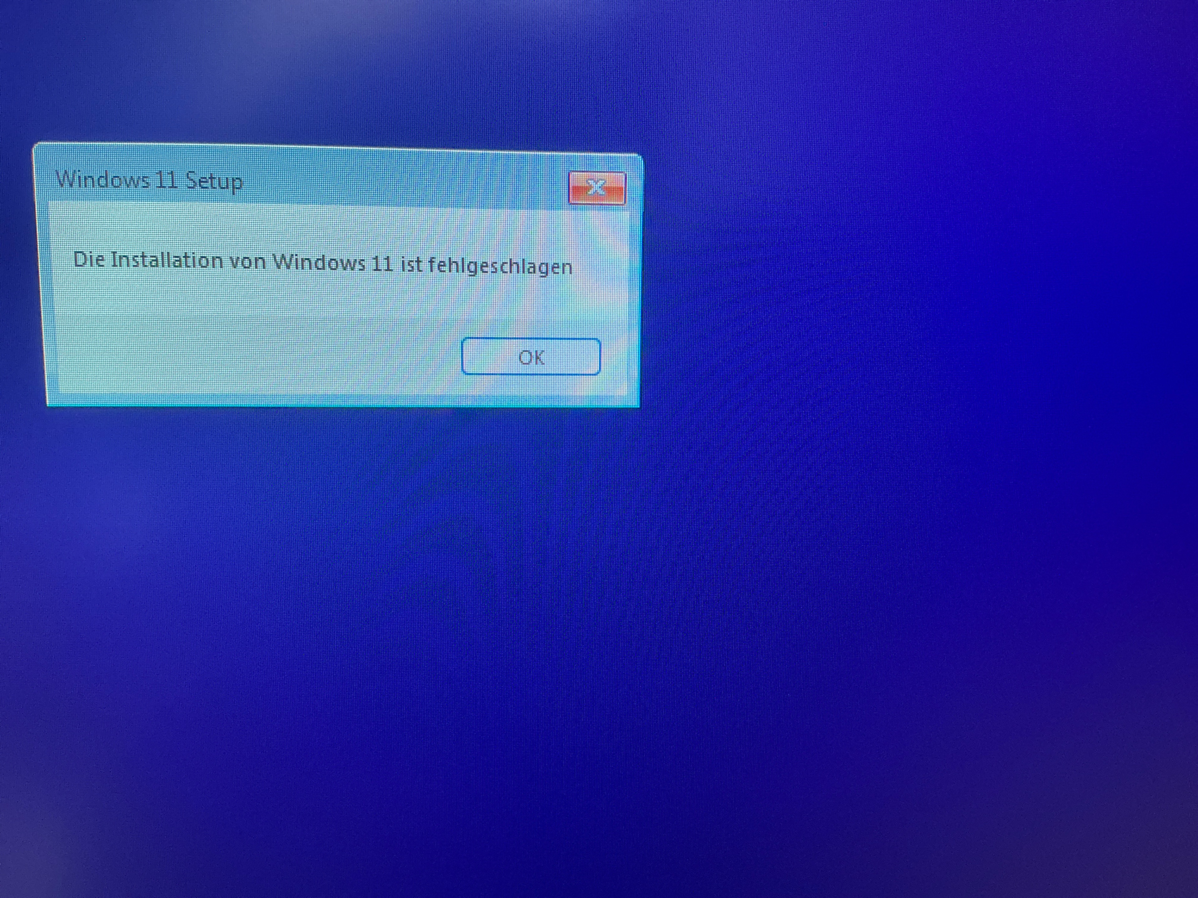

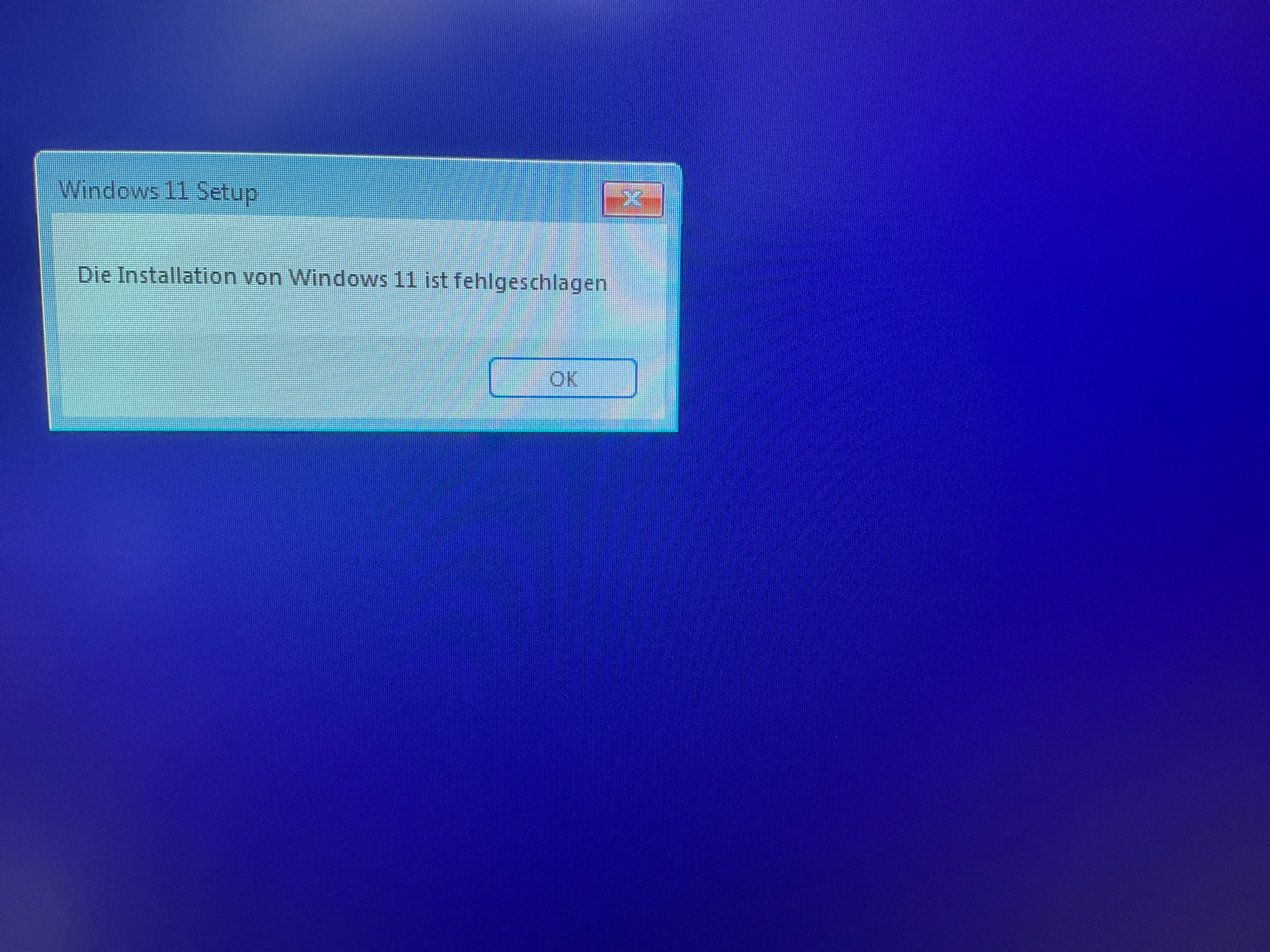

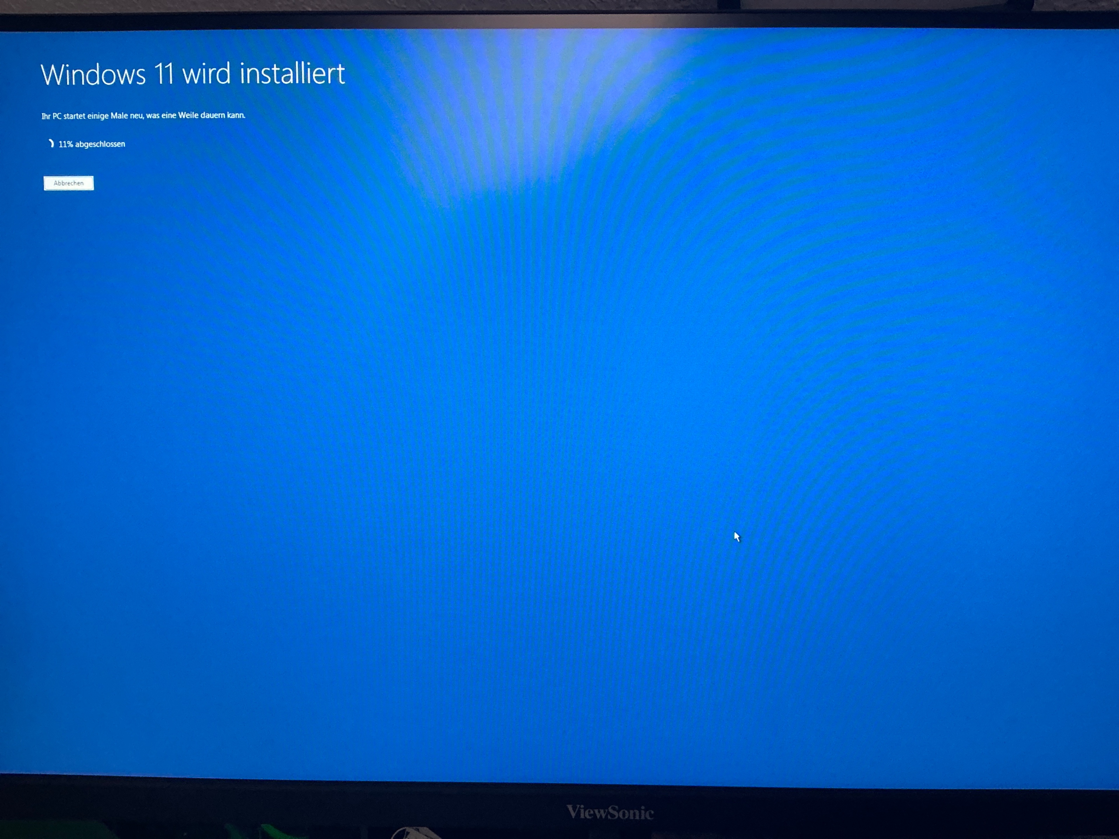

Bei dem Versuch Win11 zu Installieren stoße ich nun das Zweite mal auf das Selbe Problem..
Ab Ca. 23% stürzt die Installation von Windows Installer ab..
Wieso weiß ich nicht..
Also ich bin echt mit meinen Ideen am Ende es läuft irgendwie gar nichts nach Plan..
Das geilste daran ist.. ich komm jetzt nicht mehr auf mein Windows drauf und kann nicht auf den Desktop..
Habe nämlich die Festplatte Formatiert.. -.-“
P.S. Der kleine USB Stick in Orange, da ist Win 11 drauf das sind 16GB in FAT32 Format Formatiert worden!

Ich bin wieder auf dem Windows Desktop draufgekommen. Ich hab die Installation geschafft abzuschließen, indem ich ins CMD mit Shift + F10 Taste reingekommen bin und meine Festplatte über Befehle erneut formatiert hab.
Danach hat alles soweit geklappt.
Was für ein Kampf .. 😓

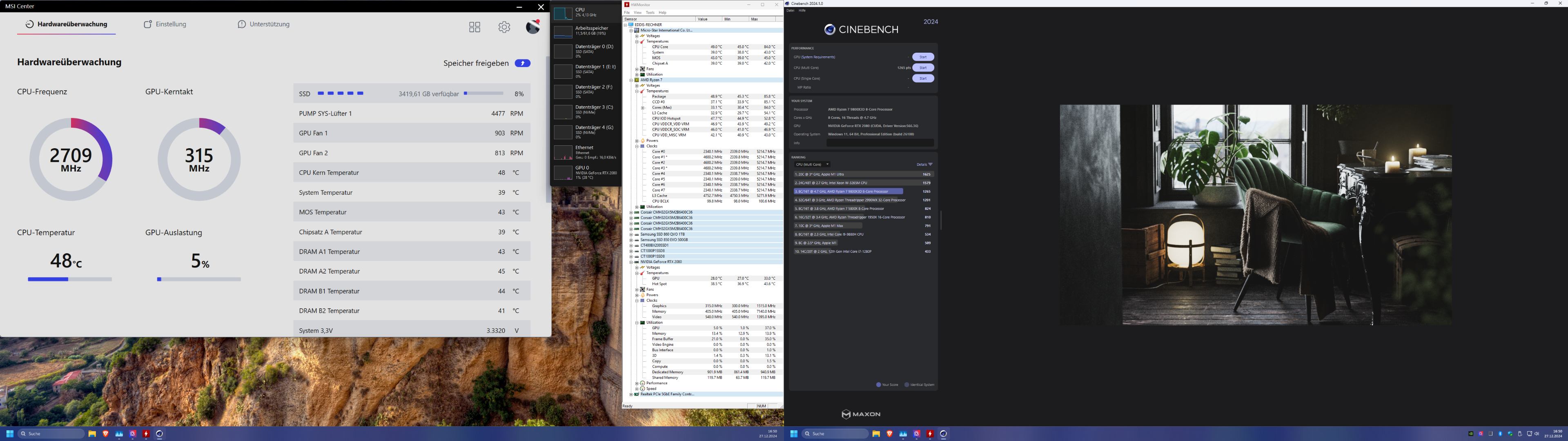

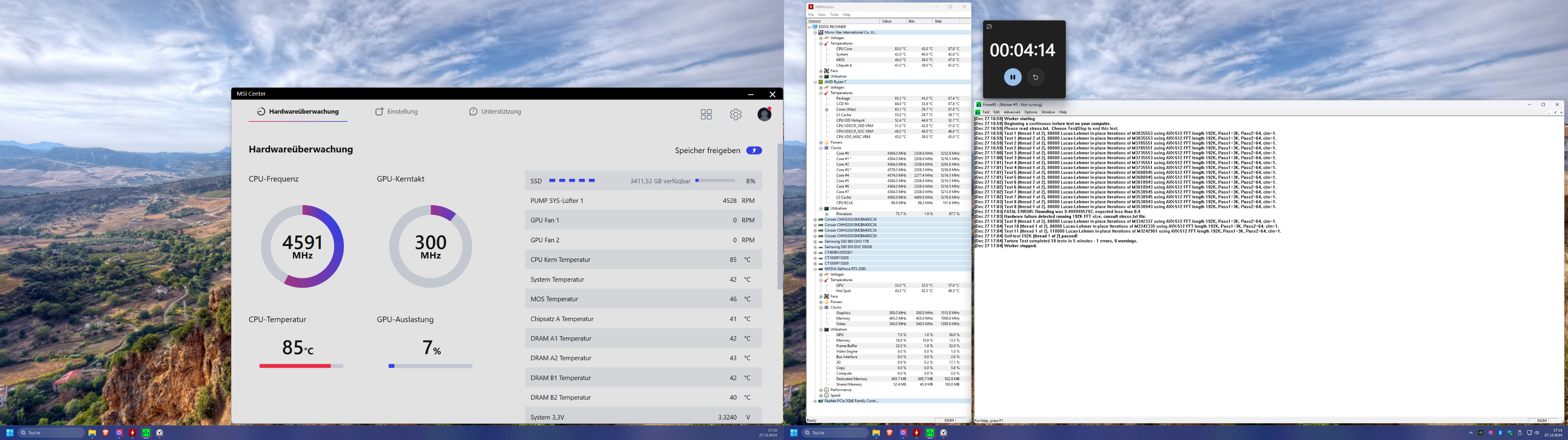

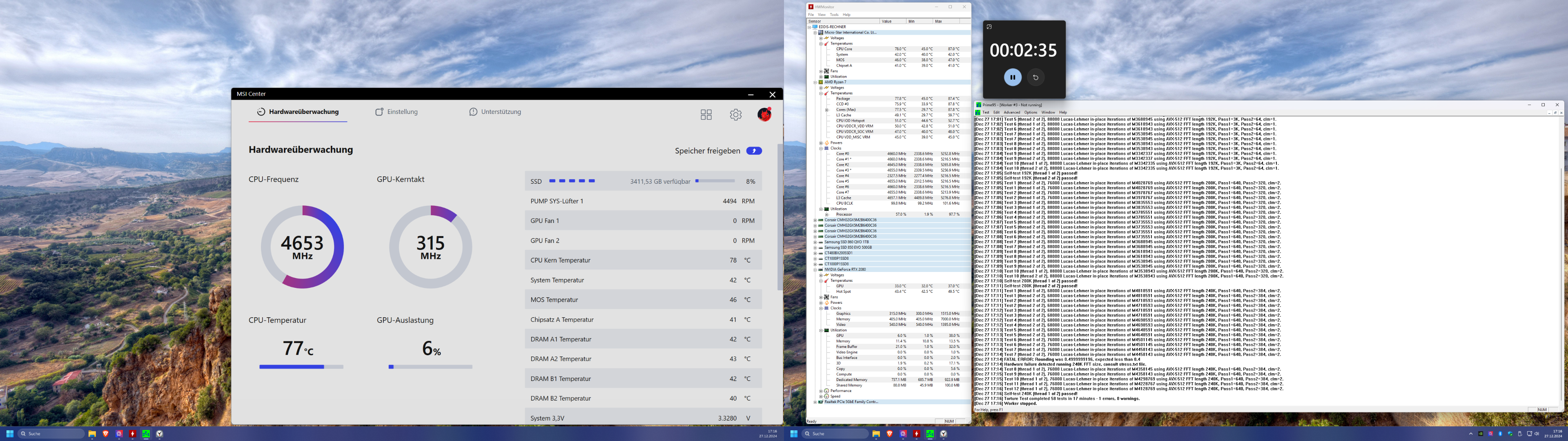

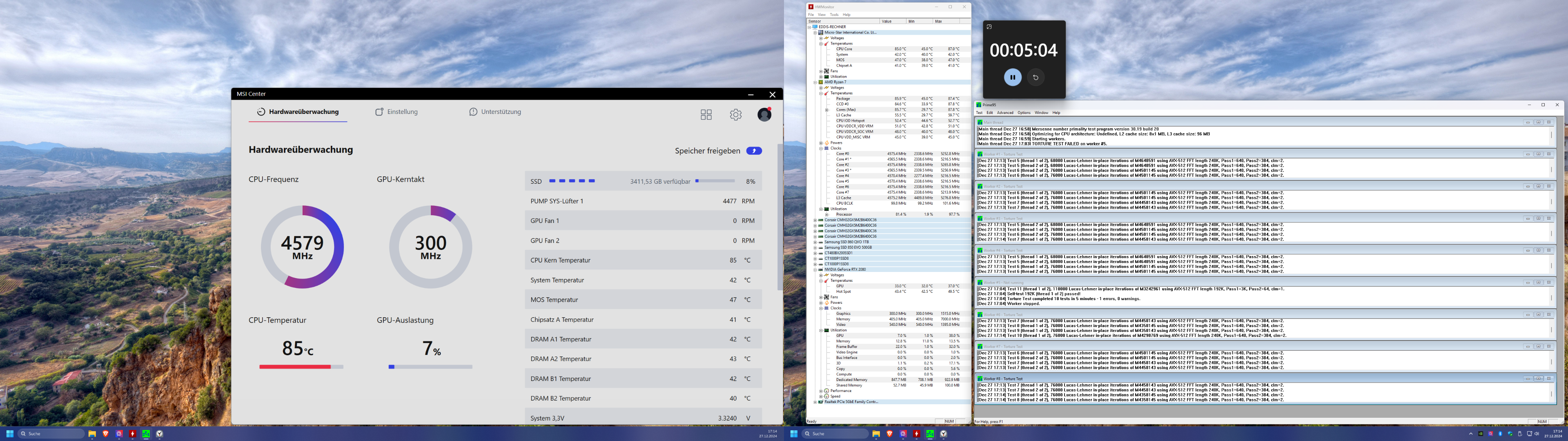

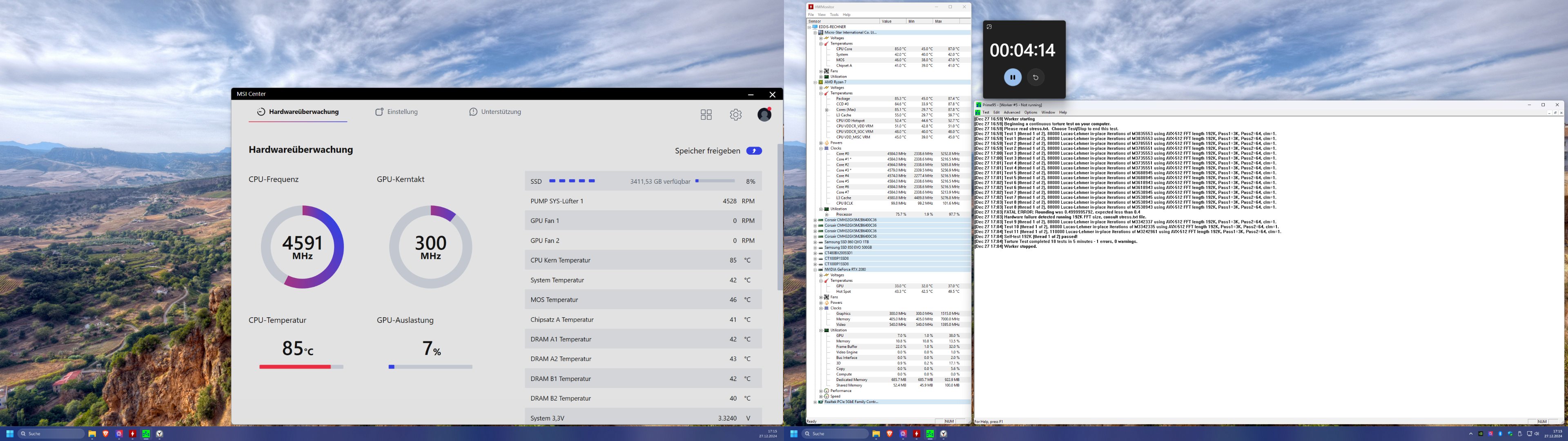

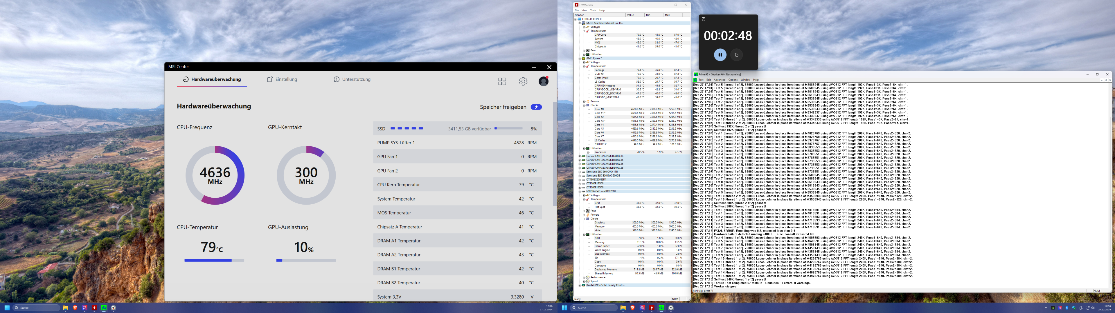

Danach habe ich mit Cinebench 2024 einen test gemacht Siehe fotos.
Danach einen Prime95 Test, auch hier die Bilder für euch.
Die Temperaturen sind viel zu hoch wie ich finde..
Weitere Ratschläge?
Ich mach jetzt mal den BIOS Update und guck, ob durch den Update etwas an der Temperatur passieren wird.

Ja ich bin das gar nicht gewohnt.
Ich weis das der Intel Core i7 8700k bei mir auch eigentlich ein Hitzkopf ist.
Aber der Ryzen ist ja etwas schlimmer, damit hab ich nun mal nicht gerechnet.
Es ist halt Grenzwerten finde ich, hätte nicht gedacht das dieser Wert als „Normal“ gilt.
Hab mir auch auf YouTube paar gameplays mit der CPU angeschaut, die waren relativ kühl.
Bei Spielen hat die CPU ca. 60 - 72 grad. Das ist ja auch in Ordnung so.
Ich schaue mal hier in den Forum, ob jemand ein ähnliches System hat, damit ich das vergleichen kann.
Reaktionen: Azghul0815

Was die RAM Riegel Taktrate anbetrifft da müsste mir der gute @Bam_Bam_GER oder @HisN schulen und aufklären, was genau gemacht werden muss!
Da fehlt dir wohl schlicht die Erfahrung.
Da wird nun mal so warm. Ist kein Problem.
mit einer wakü bekommt man es nur leiser hin. Auch die können keine Wunder vollbringen, die machen die kontaktfläche durch Zauberei nicht größer. Deine Lüfter drehen sich ja nun nicht gerade schnell.
