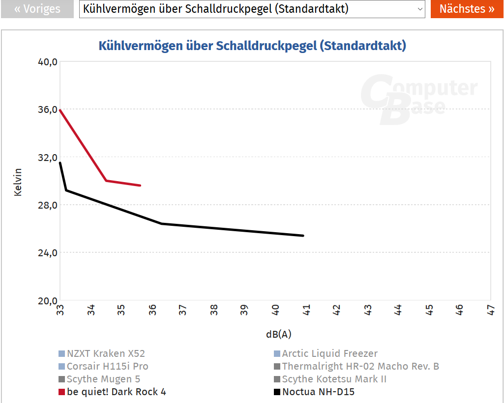

Im u.a. Bild misst CB einen 1700X (95W TDP) unter Prime Volllast und sieht wenige Kelvin zwischen DR4 und NH15. Beim 3700X ist noch weniger Wärme abzuführen. Man wird kaum nennenswerte Unterschiede finden.
Hast du einen 3000er Ryzen in deinem Rechner ?
Denk dran das die 3000er kein Temp Offset mehr haben.
Zeigst da nen NH-D15 vs nen Dark Rock 4 ... beides gute Kühler.
Nicht zu vergleichen mit nem boxed.

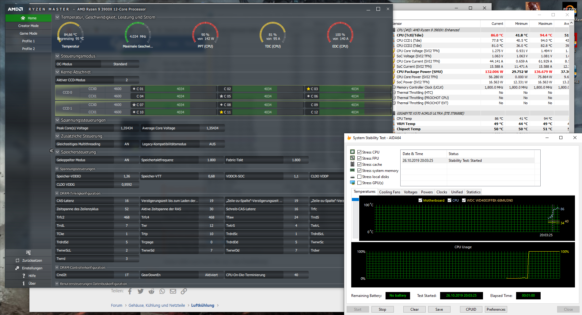

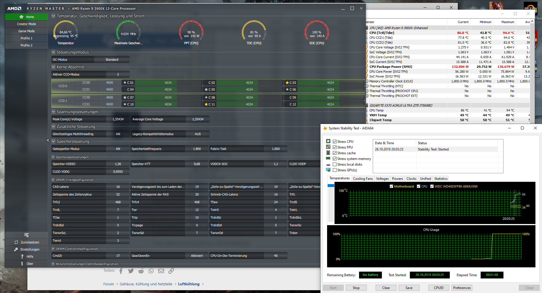

Ich war zuvor immer in der Lage mein System kühl und leise zu halten.
Mit dem Ryzen ist das garnicht mehr so einfach, selbst mit einem NH-D15S.
Ohne OC, nur Stock! und 5x 140mm Gehäuselüftern.
Ich sehe da garnichts überdimensioniert.
Du kannst mit nem Ryzen 3000 jeden Kühler an die Verzweiflungsgrenze führen.

Hier auf CB findest du auch eine gute Übersicht über die Kühlleistungen in einzelnen Tests.
Ein Aktueller hier:
https://www.computerbase.de/artikel...r-test.66925/seite-2#abschnitt_messergebnisse
Dort ist auch dein Boxed Kühler dabei, als Vergleich ;)
Ca. 20°C Differenz.

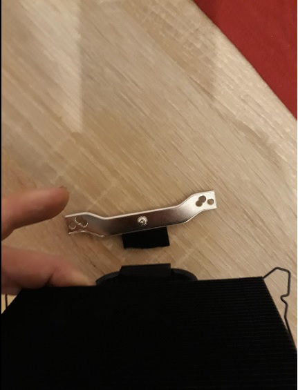

Nun die mitgelieferte Halterung hält den Freezer locker flockig in Position. Das ist kein übermässig schwerer Kühler, wüsste nicht warum da irgendwas brechen sollte. Das ist alles massiv, 4-5mm dickes Alu.
Wie willst das zum brechen bringen? Da musst dich schon drauf setzen....

Auch die Abstandshalter, Thumbscrews und die Halterung ansich ist alles Metall.
Wie doof musst dich anstellen, dass das bricht bei nem 500g Kühler?
Bei AM4 wird auf die orginale Backplate verschraubt und die ist im Falle meines Asrockboards
massives Metal.

Was das Bild angeht, kann ich nicht nachvollziehen, was für ein Mega Murkser muss man sein?
Ne sorry, ich dreh die Schrauben auf dem Board auch nicht mit dem Lufhammer fürs Auto fest.
Das Teil ist wie gesagt massiv und wirkt sehr stabil.
Habe die Schraube auf einer Seite, weil Beschichtung im Gewinde war mehrfach mit Kraft raus und
rein gedreht. Da verbiegt und verformt nix, geschweige denn brechen.....
