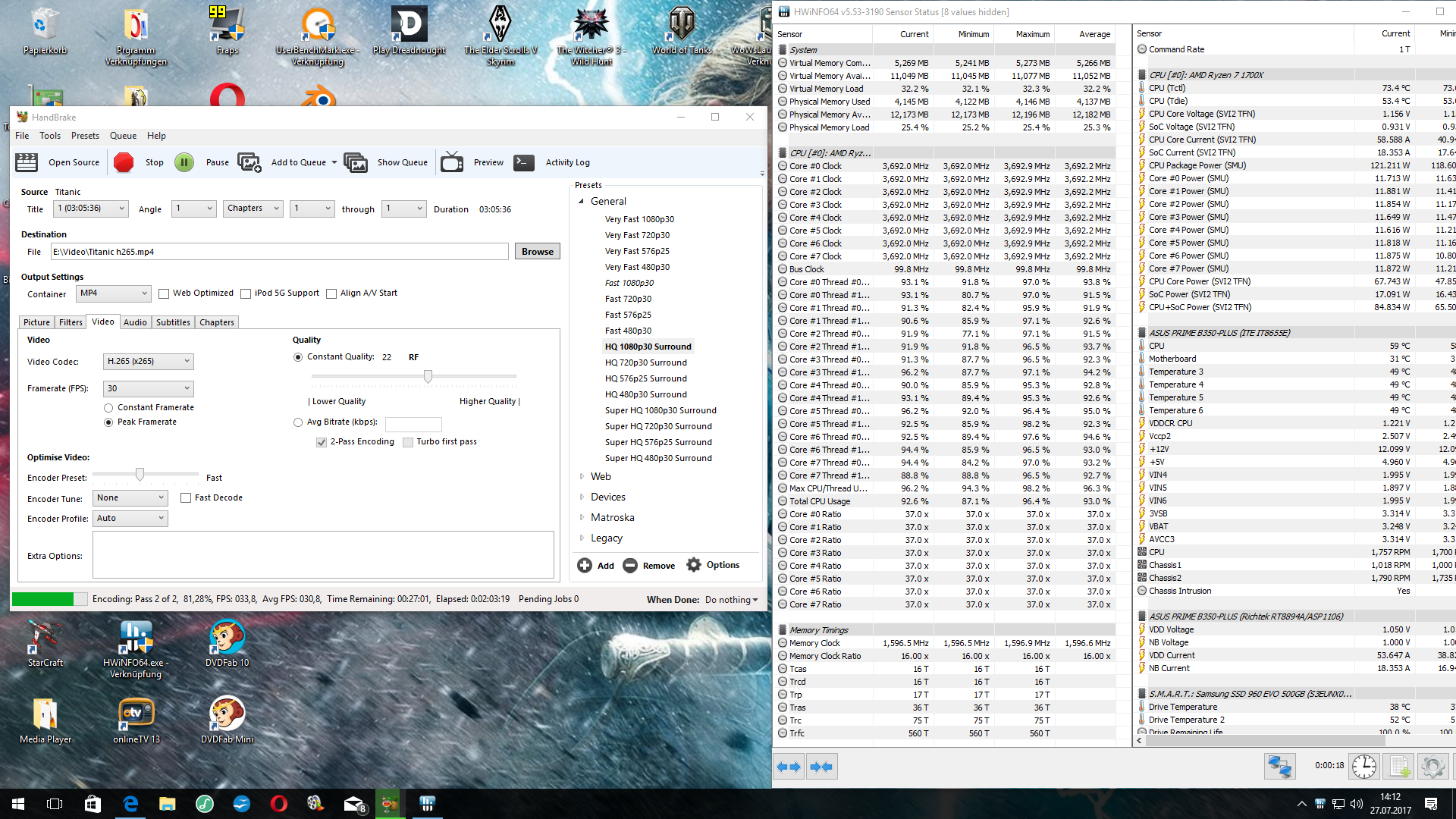

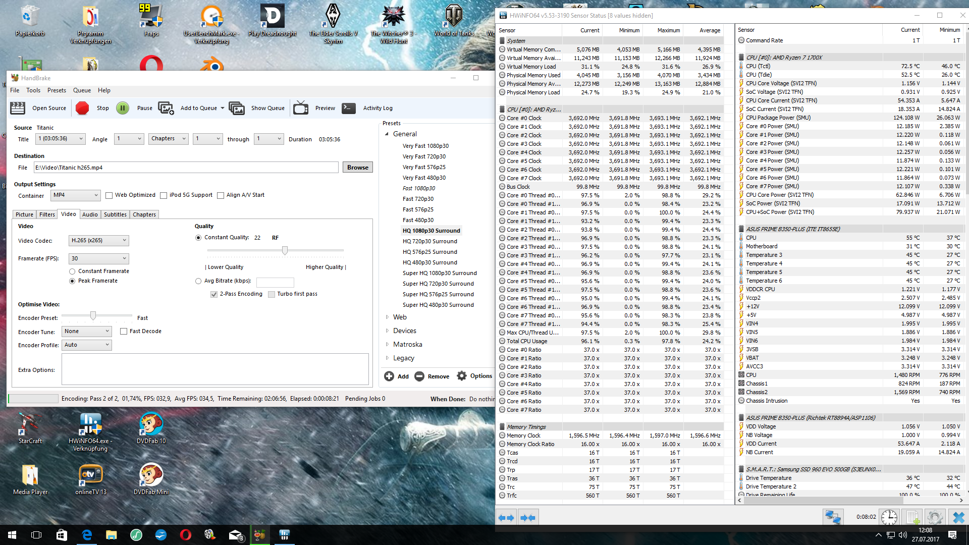

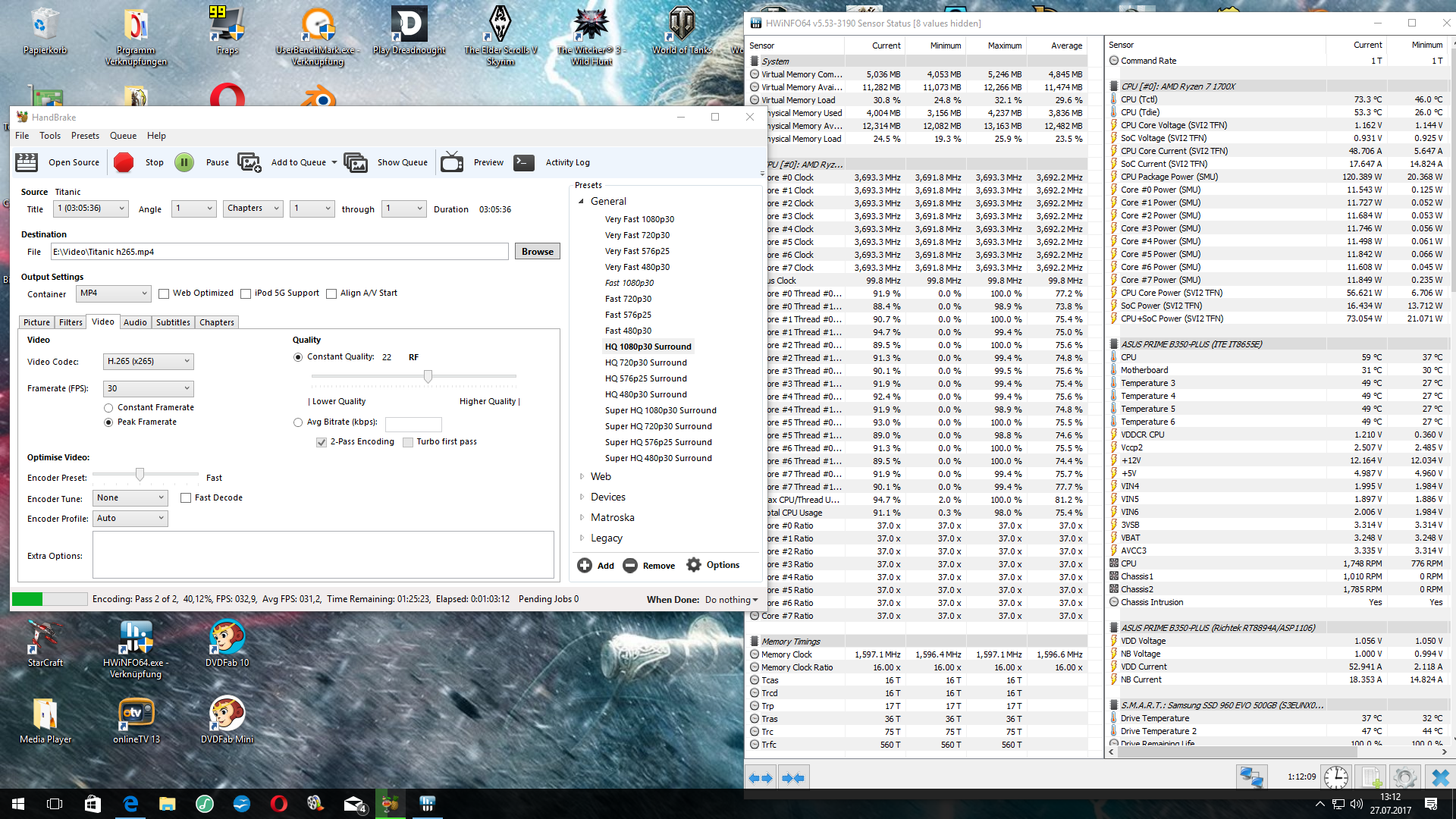

Bei mir scheint s zu funktionieren , siehe Sceenshots , einmal zu Anfang , mitte und fast am Ende des Codiervorgangs , unter Handbrake geht die VDDCRCPU Spannung bis max 1,22v hoch .

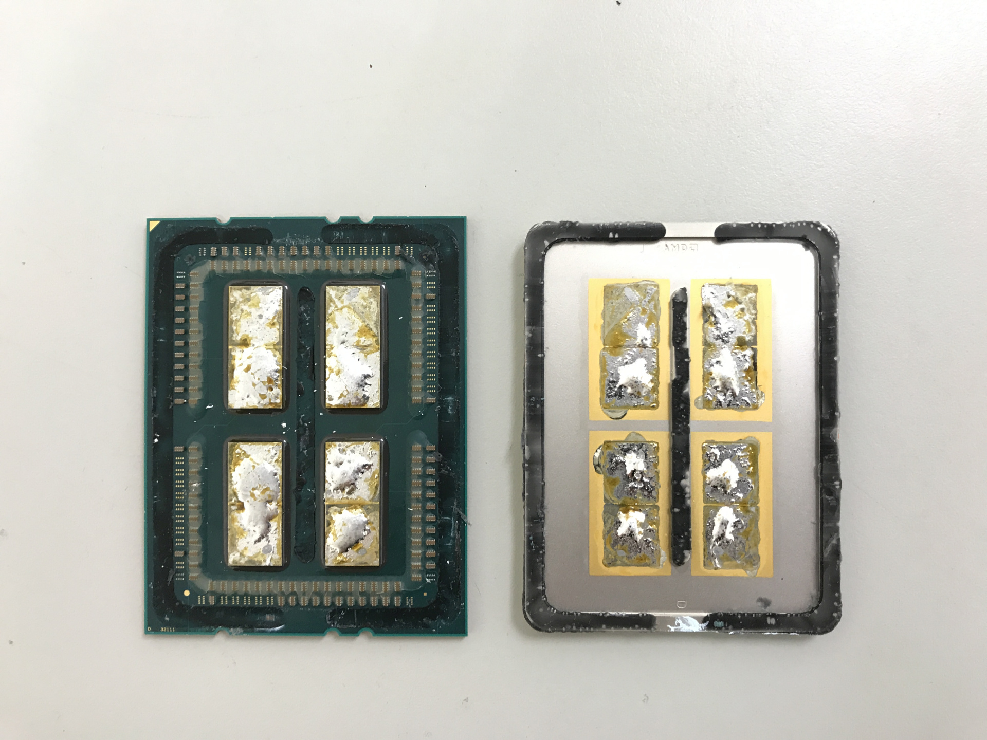

Ups , grade gesehen - AMD macht es sich einfach , TR ist 100 % Epyc Design - von 4 Dies sind 2 volldeaktiviert .
http://www.pcgameshardware.de/Ryzen-Threadripper-1950X-CPU-266532/News/AMD-gekoepft-verloetet-1234234/
semporn schrieb:
Falsch! Threadripper hat nur zwei Dies. Du verwechselt das mit Epyc welcher vier Dies hat
Falsch. Threadripper hat genau wie EPYC vier Die's. Basiert ja auch auf selbigen. Siehe das Video von 8auer als er den TR köpft.
