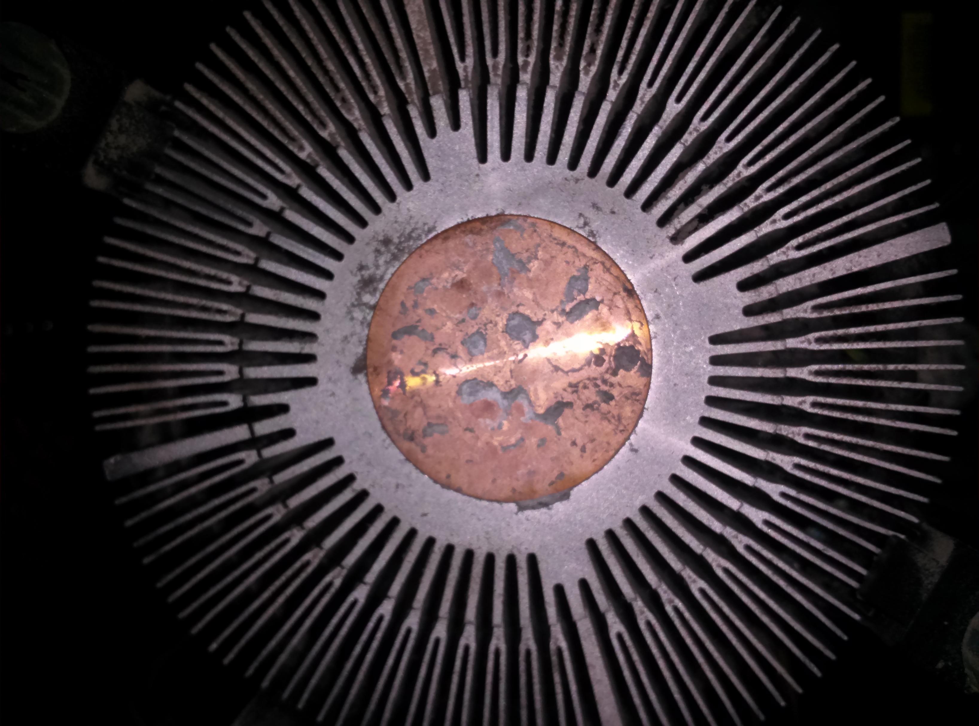

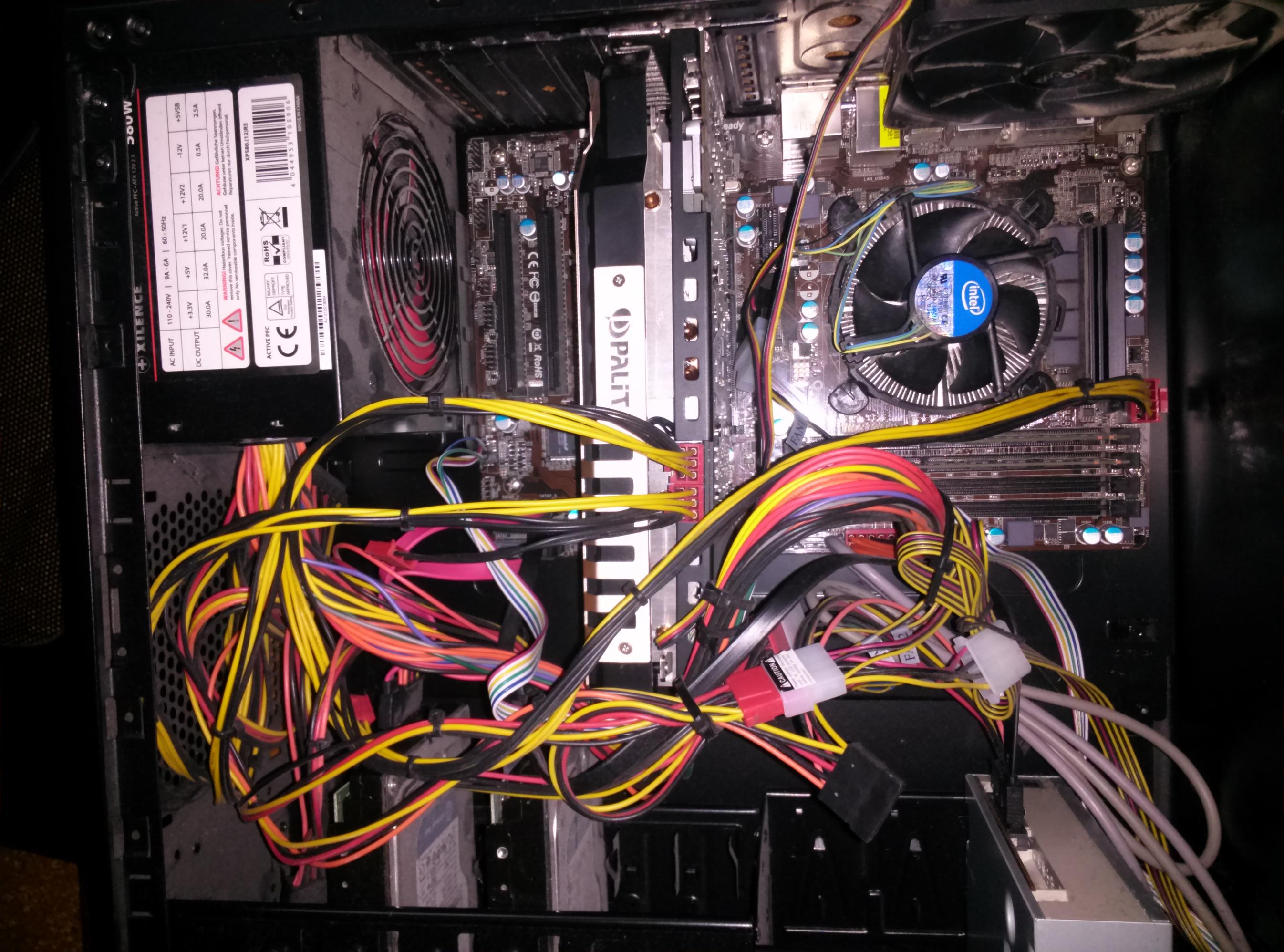

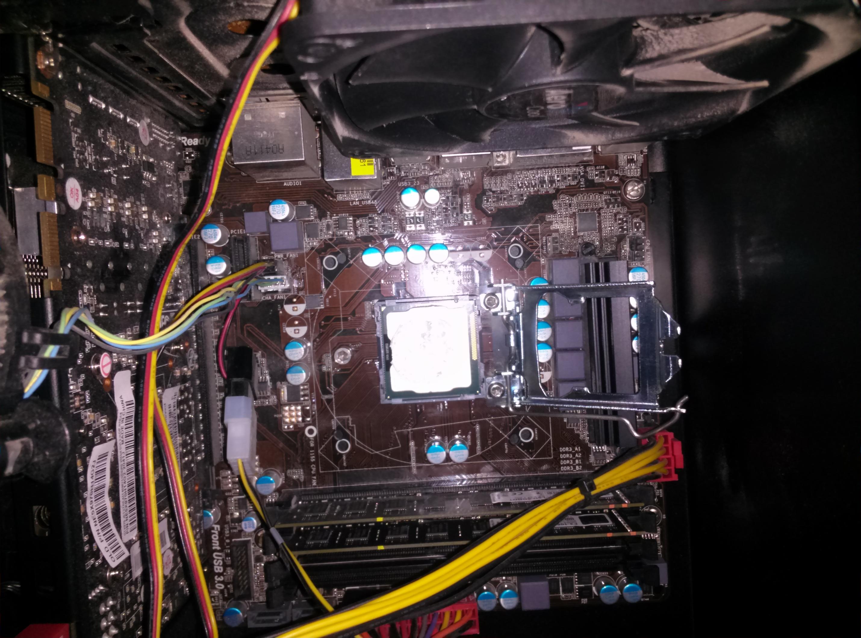

So,
Habe jetz mal mein Rechner aufgemacht und bemerkt, dass zwar generell wenig Staub drin ist, allerdings unter dem lüfter vom Prozessor unmengen an Staub lagen...
Diesen hab ich dann vorsichtig entfernt.
Bilder hab ich auch gemacht, sind allerdings nur 2 der lüfter drauf, der andere ist ganz vorne im Gehäuse.
Ich hab jetzt ganz stark im Verdacht das da praktisch keine Wärmeleitpaste mehr drauf ist, da sind mehr oder weniger nur noch Krümel drauf...
Kann ich da jetz einfach Paste drüber "schmieren" oder muss ich das vorher, auf welche art auch immer, entfernen?
Man sieht auf den Fotos leider nicht wie die ehemalige paste auf dem Prozessor aussieht...Im prinzip genauso wie auf dem Lüfter, nur ca. doppelt soviel überreste...
