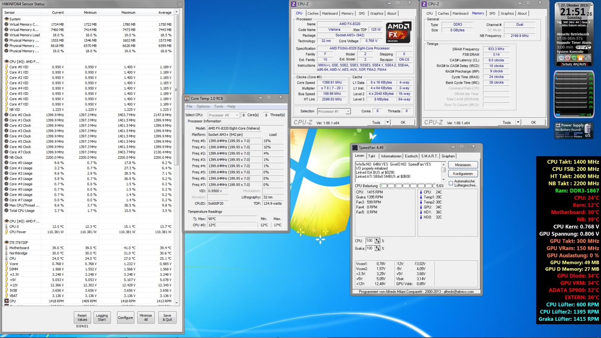

Moin, Moin. Habe meine CPU (AMD FX- 8350) gerade einmal unter Prime95 10 Min. gestresst. Zuvor hatte ich einen neuen Alpenföhn Matterhorn Pure eingebaut. Jetzt zeigt mir HWM 79° Grad an. Das ist doch ein bisschen sehr viel, oder? WLP habe ich die wirklich so dünn, das der Heatspreader der CPU noch durchscheint. Hab jetzt ein bisschen Schiss, zu wenig WLP aufgetragen zu haben. Was meint ihr?
CPU Temps unter Prime zu hoch?
- Ersteller LongScale
- Status
Was willst du bei einem so hochgezüchteten Prozessor erwarten? Außerdem: als ob Prime die Realität darstellst, also dass der Proz immer bis zum Anschlag ausgelastet ist.
WLP: man trägt diese immer dünn auf! Es gibt da eher zuviel aufgetragen als zu wenig.
A
AdoK
Prime spiegelt nicht die Realität wieder. Von daher würde ich den Temperaturen die dabei entstehen und in der Realität eher selten bis nicht vor kommen auch nicht so viel Bedeutung schenken wollen.
Andererseits, so lange die CPU nicht das throtteln anfängt oder in die Notabschaltung geht, ist die ausgelesen/ angezeigte Temperatur auch egal. Wenn die CPU thottelt oder gar in die Notabschaltung geht, dann ist Handlungsbedarf angesagt.
backgroundscan
- Nov. 2008
- 351
Kann mich da Adok nur anschliessen. Prime95 liefert mir auf 4,6 bzw. 4,8 GHz auch sehr hohe Temperaturen und nach 15 min wird es zu warm für die CPU mit Prime95.
Doch z.B habe ich bei einigen Anwendungen, die ich häufig benutze, nicht feststellen können. Bei BF4 immer fein unter 40 Grad bei 55% CPU Last.
Damit fahre ich seit 2-3 Tagen meine 4.6 GHz aboslut stabil und bin für meinen Teil zufrieden.
Casi030
Banned
- Feb. 2007
- 15.687
Wieso? Erklär mal bitte. Interessiert mich, wenn du mehr weißt.

| | +- Fan #1 : 235.684 234.701 236.014 (/lpc/it8728f/fan/0)
| | +- Fan #3 : 1071.43 1064.67 1073.13 (/lpc/it8728f/fan/2)
+- AMD FX-8350 (/amdcpu/0)
| +- Bus Speed : 200.923 200.923 200.974 (/amdcpu/0/clock/0)
| +- CPU Core #1 : 4018.46 3415.7 4118.94 (/amdcpu/0/clock/1)
| +- CPU Core #2 : 4018.46 3415.7 4118.94 (/amdcpu/0/clock/2)
| +- CPU Core #3 : 4018.46 3415.7 4118.94 (/amdcpu/0/clock/3)
| +- CPU Core #4 : 4018.46 3415.7 4118.94 (/amdcpu/0/clock/4)
| +- CPU Core #5 : 4018.46 3415.7 4118.94 (/amdcpu/0/clock/5)
| +- CPU Core #6 : 4018.46 3415.69 4118.94 (/amdcpu/0/clock/6)
| +- CPU Core #7 : 4018.46 3415.69 4118.94 (/amdcpu/0/clock/7)
| +- CPU Core #8 : 4018.46 3415.69 4118.94 (/amdcpu/0/clock/8)
| +- Core #1 - #8 : 48.5 31.625 48.5 (/amdcpu/0/temperature/0)
| +- CPU Total : 100 100 100 (/amdcpu/0/load/0)
| +- CPU Core #1 : 100 100 100 (/amdcpu/0/load/1)
| +- CPU Core #2 : 100 100 100 (/amdcpu/0/load/2)
| +- CPU Core #3 : 100 100 100 (/amdcpu/0/load/3)
| +- CPU Core #4 : 100 100 100 (/amdcpu/0/load/4)
| +- CPU Core #5 : 100 100 100 (/amdcpu/0/load/5)
| +- CPU Core #6 : 100 100 100 (/amdcpu/0/load/6)
| +- CPU Core #7 : 100 100 100 (/amdcpu/0/load/7)
| +- CPU Core #8 : 100 100 100 (/amdcpu/0/load/8)
+- Undefined F3-10666CL9-4 (/ram)
| +- Memory : 44.8975 44.5793 44.8975 (/ram/load/0)
| +- Used Memory : 3.57629 3.55095 3.57629 (/ram/data/0)
| +- Available Memory : 4.38917 4.38917 4.41451 (/ram/data/1)
+- AMD Radeon HD 7800 Series (/atigpu/0)
| +- GPU Core : 0.825 0.825 0.825 (/atigpu/0/voltage/0)
| +- GPU Core : 300 300 300 (/atigpu/0/clock/0)
| +- GPU Memory : 150 150 150 (/atigpu/0/clock/1)
| +- GPU Core : 27 27 27 (/atigpu/0/temperature/0)
| +- GPU Core : 0 0 0 (/atigpu/0/load/0)
| +- GPU Fan : 1175 1175 1180 (/atigpu/0/fan/0)
| +- GPU Fan : 30 30 30 (/atigpu/0/control/0)
+- ST1000DM003-1CH162 (/hdd/0)
| +- Temperature : 30 30 30 (/hdd/0/temperature/0)
| +- Used Space : 7.46053 7.46053 7.46053 (/hd

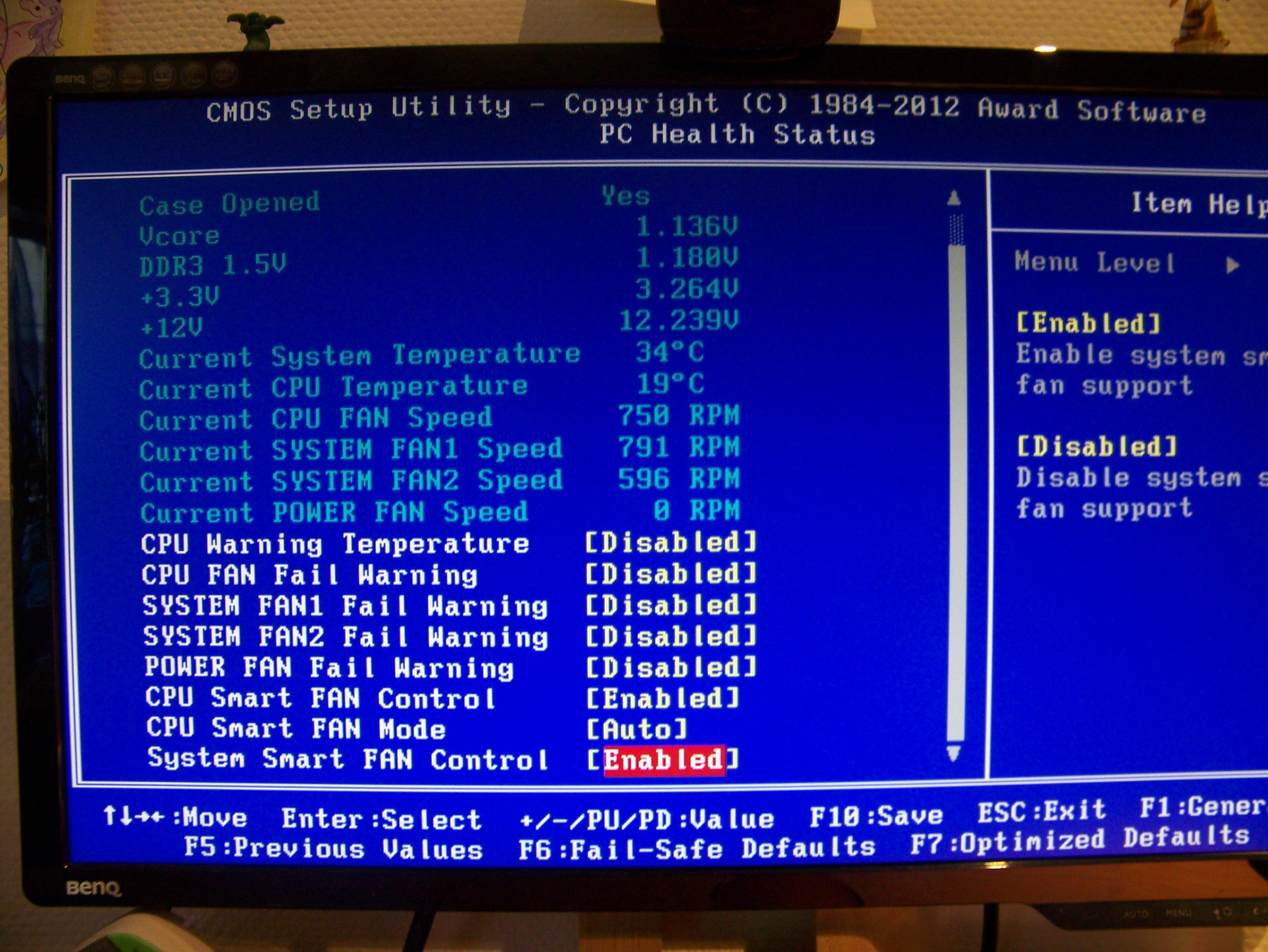

Casi030 schrieb:
Mach doch einfach solche ein Bild/Screen....
Ich würde jetzt mal behaupten das du an einem Ort wohnst wo du eine Temperatur(Raumtemperatur)von mehr als 15°C hast.
Somit ist es mit einer Luftkühlung nicht möglich einen Gegenstand unter Raumtemperatur zu kühlen.
Casi030
Banned
- Feb. 2007
- 15.687
Du meinst 10-15°C mehr,ja.
Du liest deine 60°C ab und rechnest nochmal rund 15°C drauf und bist bei 75°C.
Wenn du aber mal weiter unten nachsehen würdest im Hardware Monitor,dann solltest auch ne CPU Temperatur sehen die rund 10-15°C höher ist als deine CoreTemp die du abliest.
Keine Ahnung du machst ja keine Screens.
LongScale schrieb:Müßte der nicht auf vollen Touren drehen?
