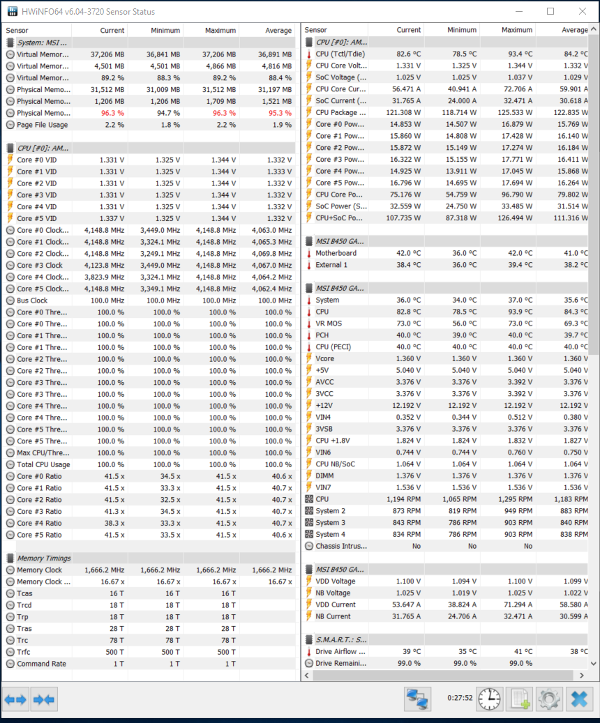

Welches Mainboard hast du? Mach mal einen Screen von HWiNFO während prime läuft. Ansonsten mal BIOS Reset machen und die CPU per Offset ein wenig undervolten. Beim X würde ich nicht am Takt spielen oder den VCore manuell setzen.

Vorher bitte endlich mal das machen was gefühlt schon 10x gepostet wurde. Screen von HWiNFO machen.

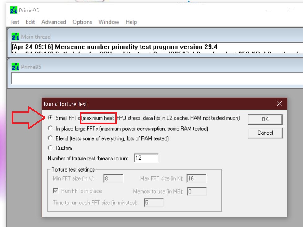

Viele vergessen hier aber immer, dass Prime kein Alltagsszenario darstellt.
Völlig richtig, Prime stellt heutzutage überhaupt kein Szenario mehr da und ist völlig aus der Zeit gefallen.
AIDA64 ist da die weitaus bessere Wahl.

So hier mal HWInfo nach 30 min AIDA stress test.
Sieht für mich von den Spannungen her alles gut aus.. nur die Temps und der Takt sind extrem schlecht. Aber evtl sieht von euch da jemand noch mehr als ich.

Finde, dass nach 30min Aida über 80° bei 1.36v etwas viel ist.
Der Kühler ist nicht der beste, aber ich hatte selbst mit 1.4v und Noctua D15 weniger Temp und mein Noc war auf "silent" gestellt.
Worans liegen kann wurde hier mehrmals erwähnt (WLP, Folien entfernen,. ..)
