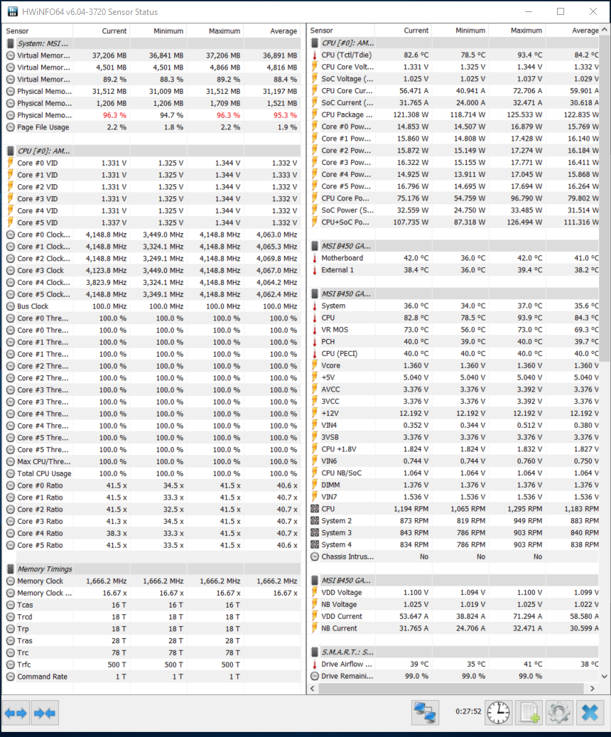

Sunjy Kamikaze schrieb:
So hier mal HWInfo nach 30 min AIDA stress test.
Nach 3 Stunden Division sind die CPU auch auf über 85Crad.. da meine GPU RX 590 ja eben auch noch Hitze ins Case Bläst.
welches the division ? 1 oder 2 ? so oder so ist die temp definitiv zu hoch. bei the division 2 ging meine cpu (war mehr oder weniger voll ausgelastet) auf so bis zu 77° hoch nach einer stunde (die zeit ist dabei aber zweitrangig weil es nach ner stunde eh nicht mehr steigt, bzw nicht mehr steigen sollte. innerhalb der ersten stunde festigt sich die temp eigentlich soweit das sie dann nicht mehr überschritten werden sollte. so wars bei mir zumindest immer (und meine gpu ist maßgeblich auch dafür verantwortlich da sie teils mit 80+° läuft und daher extreme hitze im gehäuse schafft

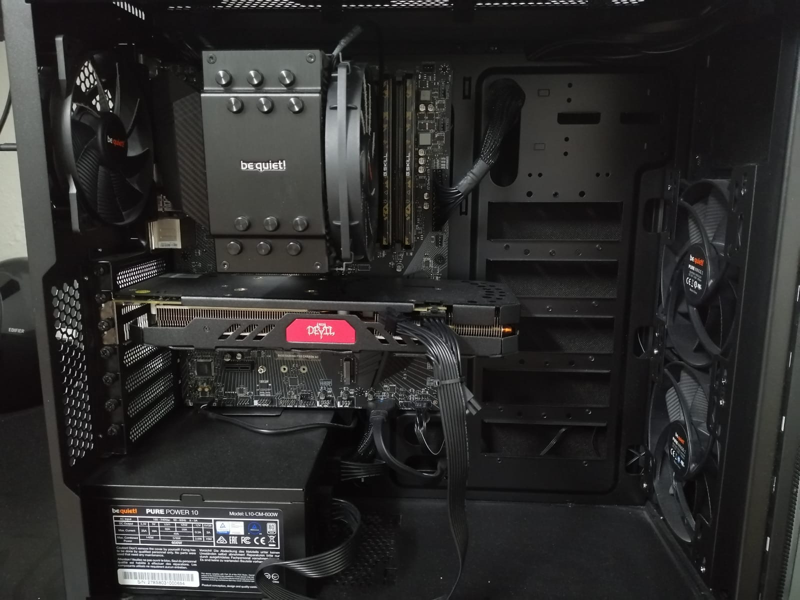

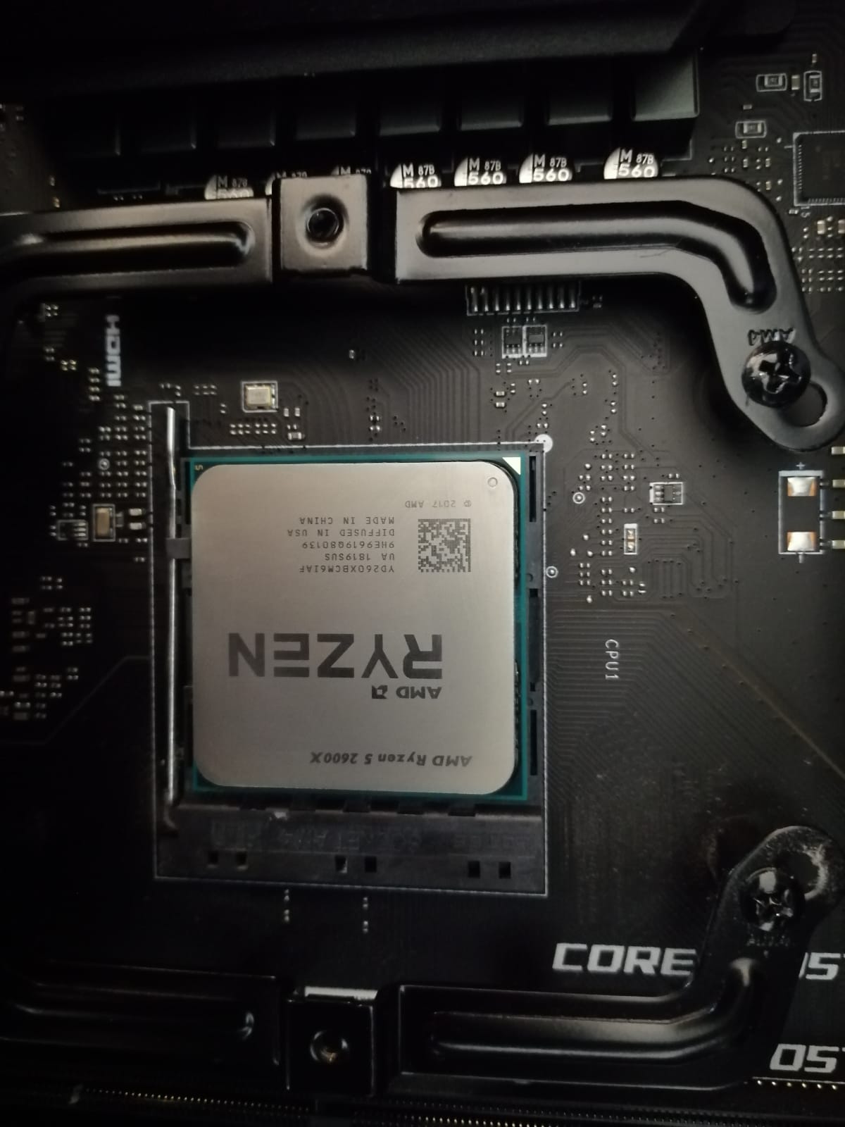

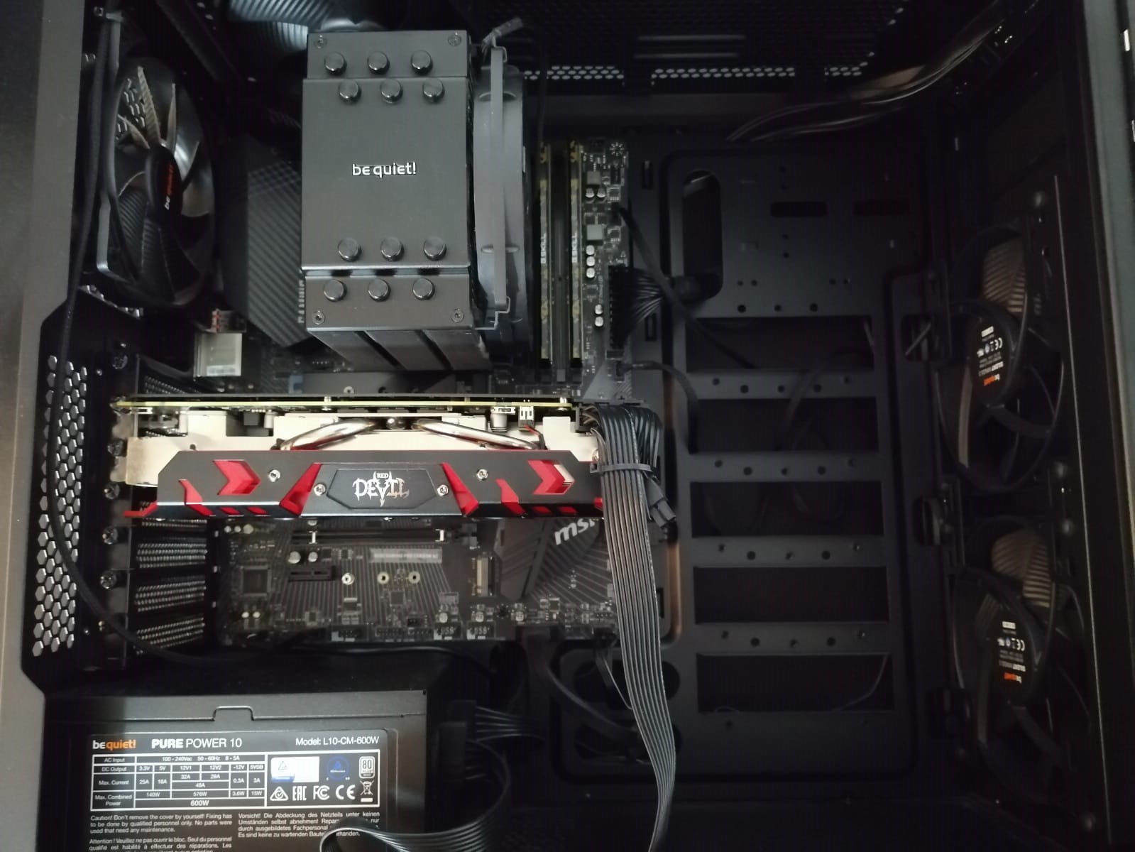

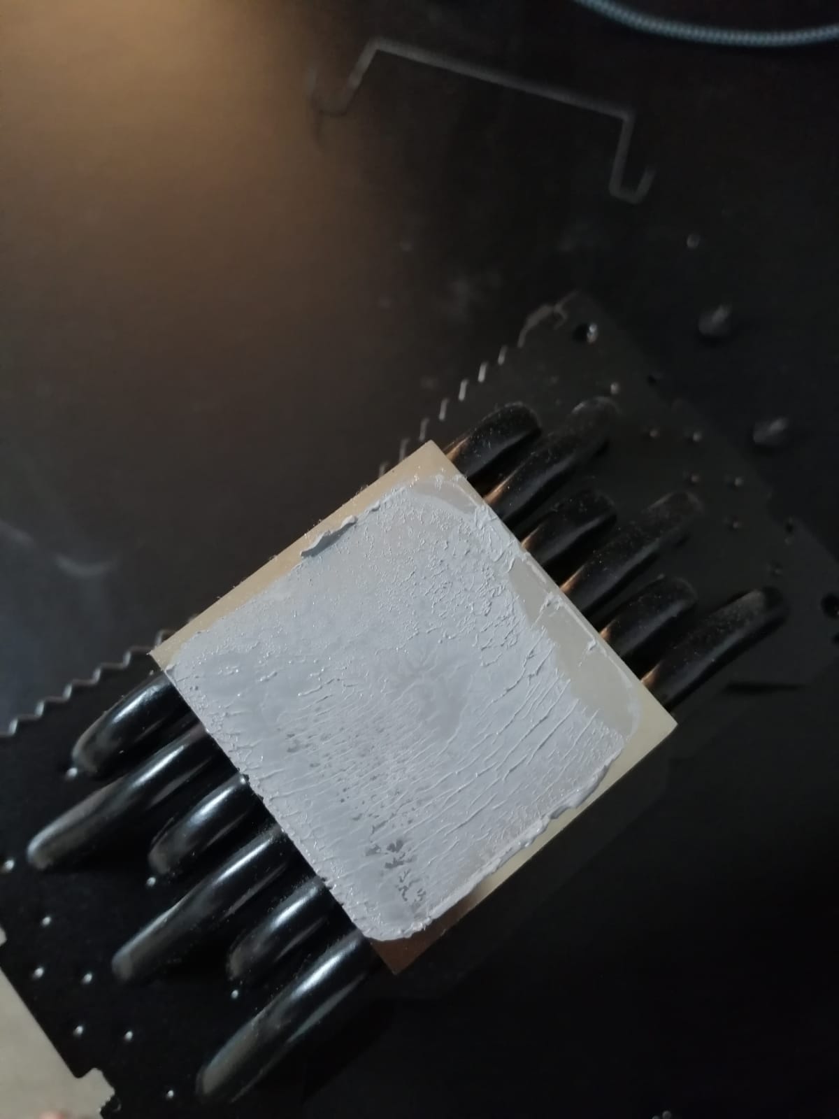

So hier jetzt mal Bilder von der Montage Demontage und WLP.
Die WLP ist übrigens nicht die von Cool master sondern folgende.
https://eu.coolermaster.com/de/cooling/thermal-compound/mastergel-maker/

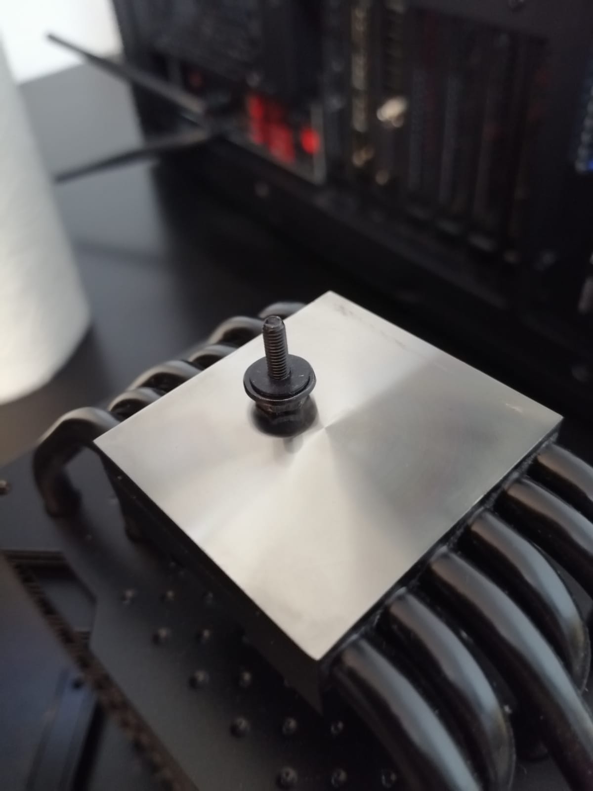

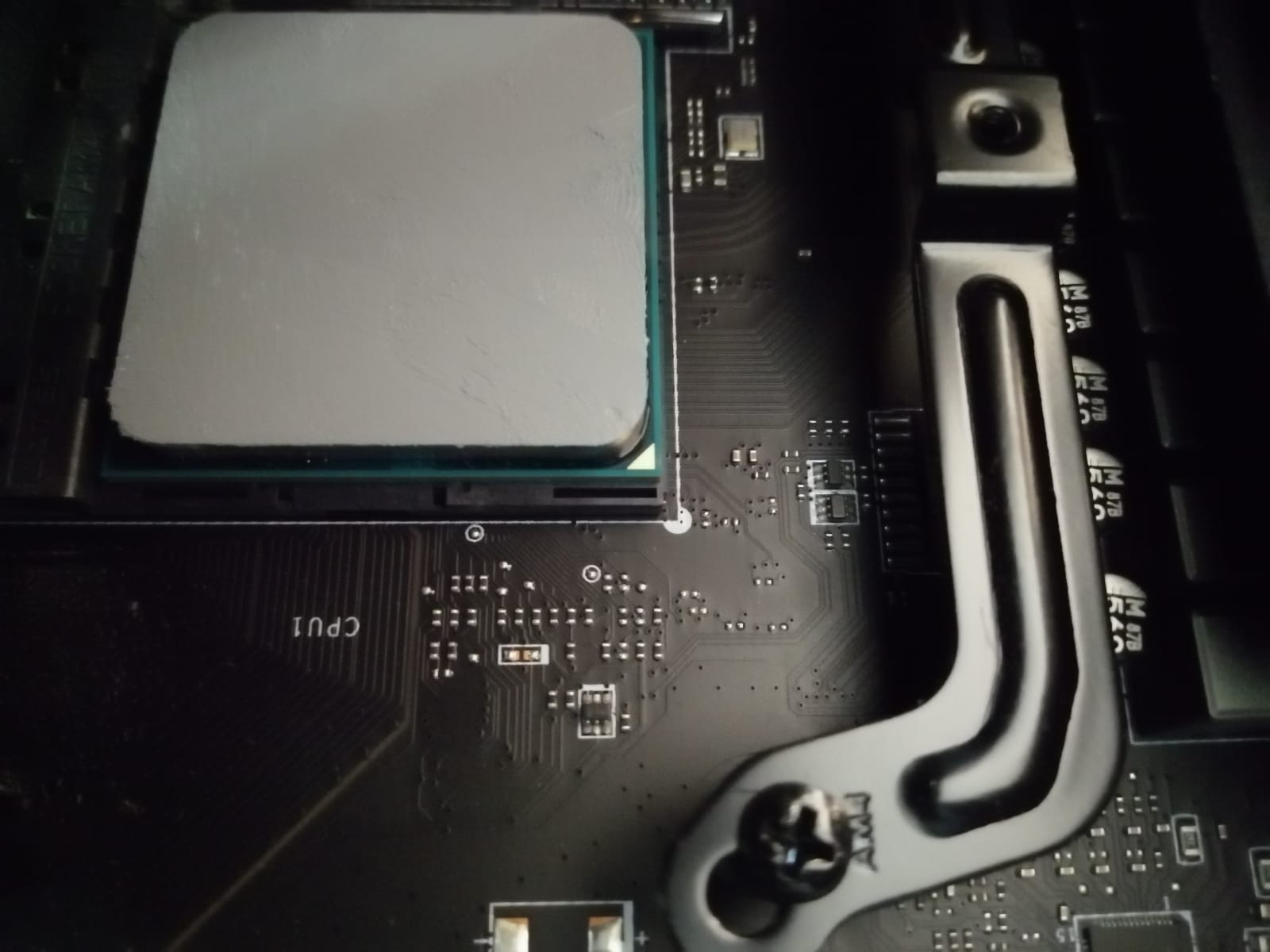

WLP nach Demontage
WhatsApp Image 2019-04-24 at 10.35.17 (1).jpegWhatsApp Image 2019-04-24 at 10.35.17 (2).jpeg
sieht für mich jetzt ansich Ok aus.
Hab jetzt nochmal alle schrauben nachgezogen und Kühler wie CPU gereinigt.
WhatsApp Image 2019-04-24 at 10.35.17 (3).jpegWhatsApp Image 2019-04-24 at 10.35.17 (4).jpeg

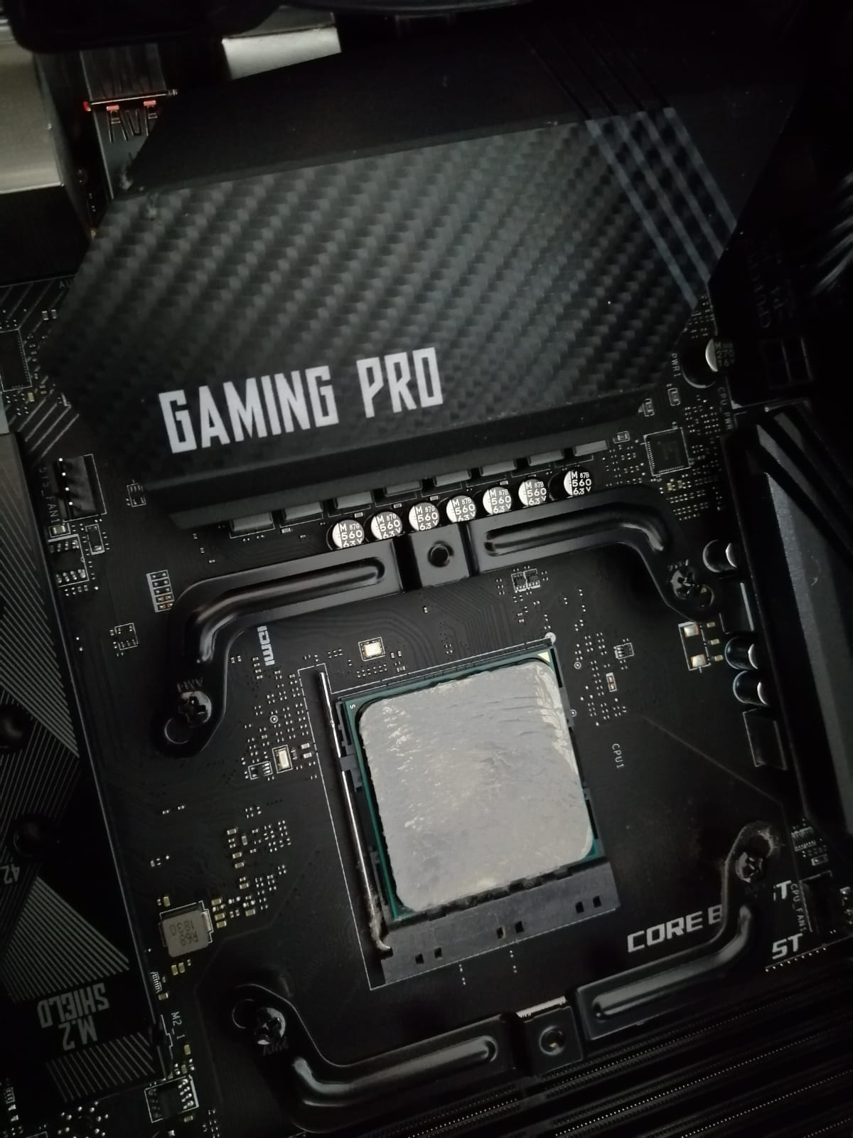

WLP neu aufgetragen.
jetzt läuft nochmal AIDA und dann schauen wir mal.

Also ich sehe Teile des Ryzens komplett ohne WLP + ich sehe allgemein zuviel WLP ^^ Ich persönlich trage immer nur ein Hauch drauf, da es nur die Unebenheiten füllen soll, mehr nicht.
Zudem sieht es danach aus (Bild 3) dass die WLP mega zur einen Seite gedrückt wurde, ergo es liegt ein ungleichmäßiger Anpressdrucks des Kühlers vor. (Falschmontage?)
Ist mir auch aufgefallen. Da aber außerhalb vom Core sollte es nicht soooooo viel ausmachen.
Erneut, es gibt kein zu viel WLP.... Wenn es zu viel wäre würde es raus gepresst werden und überlaufen. Das findet hier nicht statt, eher im Gegenteiles ist wohl etwas zu wenig WLP auf der CPU gewesen.
Die neue Applikation sieht deutlich besser aus.
Wann hat sich das eigentlich gedreht? Ich kenne das seit den 90ern eigentlich so, dass man so wenig wie möglich auftragen sollte, damit nur die Unebenheiten auf der DIE ausgeglichen werden.
Ich bin der Meinung das ein erbsengroßer Kleks in der Mitte vollkommen ausreicht, weil sich dieser gleichmäßig verteilt und dazu gibt es auch genug bilder und test's im netz das es so sehr sehr gut ist

@Markchen
Die Menge ist auch vom Kühlerboden anhängig.
Bei Direct Touch Kühlerböden, wo man die Heatpipes sieht, muss man etwas mehr Wärmeleitpaste als bei einer vernickelten glatten Fläche auftragen.
Dann gibt es noch die "tollen" Kühler von Be Quiet und Thermalright, die eine konvexe Bodenplatte haben, damit sie besser auf die konkaven Heatspreader von Intel passen.
Montiert man diese auf einen AMD, liegen diese nur in der Mitte auf und man benötigt mehr WLP, um einen Kontakt zwischen Kühlerboden und Heatspreader zu bekommen.
