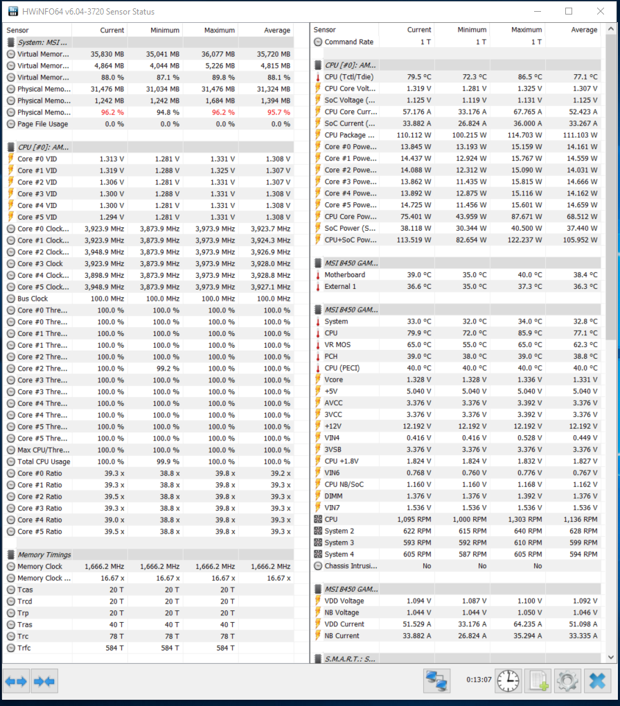

So genug über WLP und Leitfähigkeit gequatscht ;D hier der Screen vom aktuellen Test... CPU ist ein bisschen kühler... aber dasliegt glaub ich eher am Bios update... es liegen jetzt maximal 1,33 Vcore an.. leider finde ich die Offset Funktion immernoch nicht.. kann da jemand helfen?

Max 85,9°C ist immer noch zuviel imo. Bei 1300RPM erst recht.
Das steht doch alles im HW info. 1000-1300 rpm

Die niedrigere Temperatur kommt wahrscheinlich nur daher, dass die Kerne nicht mehr >4GHz laufen wie bei den vorherigen Werten...

Der hinter der CPU läuft an der Gehäuse Lüftersteuerung auf volle pulle. die anderen drehen jetzt mit 900+1000 RPM leider bringt das etwa nur 1 Crad unterschied.
Wie sind den die 1,335 Volt... is das immernoch etwas Zuviel? Irgendwie fehlen mir jetzt ja auch der XFR scheinbar... komme gar nichtmehr über 3975mhz.. mit dem alten Bios ging das ja zumidnest am anfang bis 4150 hoch.

Ich sehe nur maximal 5 Grad und dass die CPU fast 300 MHz langsamer läuft als auf dem zuerst geposteten Bild. Ich würde sagen, da hat sich grundsätzlich nichts geändert. Aber bin bei Dir, dass es am Kühler liegen muss.
jetzt mal ganz doof … könnte die CPU schlecht verlötet sein? Hab jetzt ein offsett von -0,075 rein macht aber auch sogut wie keinen unterschied... 83,4 nach kurzer zeit.. ich trau mich gar nicht die GPU noch heiß laufen zu lassen dann schmiltz der Tower wohl..
Was ich auch sehr heftig finde sind die Sprünge die die temp macht. von 72 auf 80 auf 73 wieder auf 81 … ist das beim Ryzen so oder könnte das auf einen fehler hindeuten?
