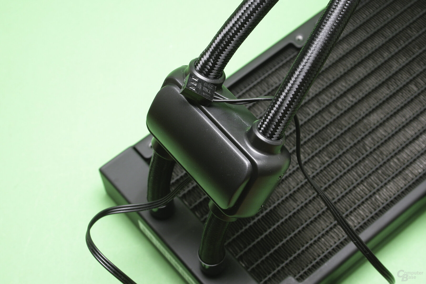

Da hat sich die Festplatte bestimmt gefreut. Aber Du solltest die Beiträge über dem zitierten Beitrag lesen. Ganz offenkundig liegt ein Defekt am Kühlkreislauf bzw. eine fehlerhafte Installation der Kühlungshardware vor.
Also PC aus, aufmachen, nachsehen und beheben.
In 2 Minuten hast du geschaut, ob die Pumpe arbeitet und in 10 Minuten den Kühler getauscht. :)
Chillaholic schrieb:
Ob die Pumpe noch läuft habe ich gefragt.
Das wirst du doch wohl durch Ohr Auflegen raushören können, oder?
kann ich jetzt so nicht sagen die lüfter von der kühlung höre ich , mehr höre ich nicht , aber seit paar tagen macht es auch so ein komischen geräusch ab und zu mal und hatte mir 2x bluescreen angezeigt mit hardwareproblem und ist neu gestartet der PC , nur weiss ich nicht ob es damit zusammen hängt
wenn man einen anderen kühler hätte evtl ja :) aber die pumpe höre ich nicht nur die lüftung darüber
Vielleicht hörst du die Pumpe nicht, weil sie kaputt ist? Ist einfach deine Kühlung, austauschen und fertig!
Die Pumpe

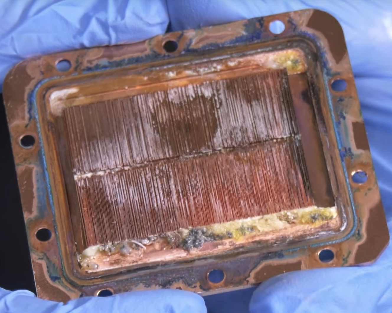

Andere Möglichkeit der Kreislauf ist zu
Aber wenn es von gestern auf heute passiert, wird es die Pumpe sein.

Schau nach ob du den Pumpenkopf angeschlossen hast am Mainboard und anschliessend gehst du in das Bios und stellst sie auf 100%.
sollte die Pumpe in der Verganagenheit bereist laute Geräusche von sich gegeben haben (etwas so: Määäääääääääääääääh) dann liegt das daran das dem Kreislauf an Wasser fehlt und das Luft im Pumpenkopf ist.
(das kann man nachfüllen)

Starte HWinfo64 , Mal am Anfang nur mit Sensors Only , und schau Mal mit wie viel RPM die Pumpe , oder vlt. Auch die Lüfter so laufen.
Mfg.
