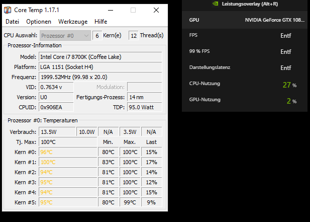

sobald mein PC ( ruhezustand) an ist ca 2 min später geht die cpu Temperatur auf ca 100 % und ich kann bzw dauert mega lange irgendwelche tabs im broswer oder programme zu öffnen , habe den Pc schon formatiert aber dieses problem wurde leider nicht gelöst , auf meiner cpu ist ein be quiet Pure loop kühlung . ich bitte um hilfe , kann den pc nicht mehr richtig nutzen, im anhang lade ich mal ein bild hoch cpu auslastung und temperatur

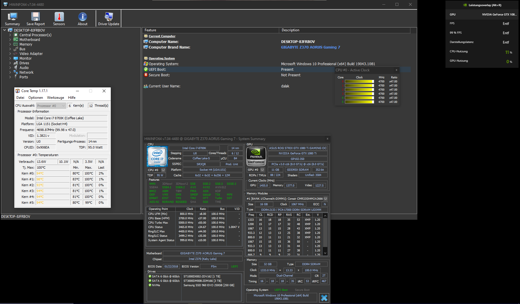

hier nochmals paar daten ,incl. hwinfo und die temp im uefi wird auch bei 95 grad angezeigt
Hilfsheinz schrieb:
Pure Loop Kühlung falsch montiert, Halterung defekt, Klebesiegel noch unter dem Kühler vorhanden oder Wärmeleitpaste nicht ausreichend. Würde auch mal am Mainboard die Wärmeleitpads der restlichen Kühlelemente überprüfen/Temperatur checken wegen der ständigen Wärme der CPU auf das Mainboard.
zusammengebaut hat es ein pc speziallist , habe den pc jetzt 2 jahre,, und heute das erste problem damit mit der temperatur
