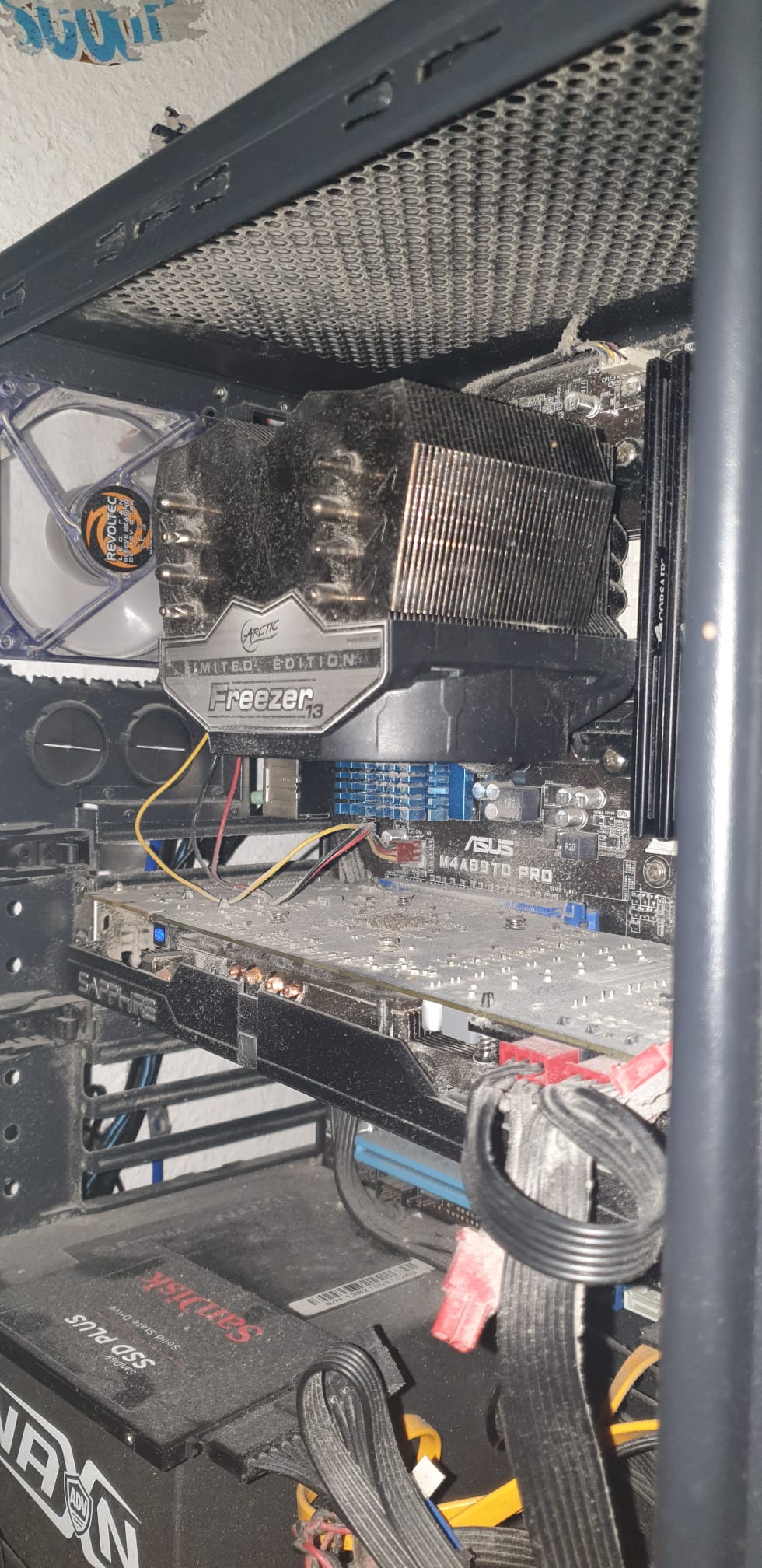

Hier ein Bild vom PC. (gerade brauche ich den, deshalb an)

uff ... bald ist da alles GRAU in GRAU
aber sieht doch "eigentlich" nichts verbaut oder sonst irgendwie komisch aus.
Nur das eben die Lüfter seltsam angeordnet sind.
CPU Kühler bläst hoch (ist oben das Gehäuse offen ???)

Es hatte sich so angehört als sei da alles verbastelt, schlecht gelötet usw.
Aber das ist ja einfach ein stink normaler Rechner.
Der kann natürlich bleiben wenn man das Ding mal sauber macht.
Auch wenn das nicht gerade super lecker aussieht, liegt es wohl eher weniger an der Staubmenge.
Trotzdem schadet es nicht das mal halbwegs sauber zu machen.
btw, ein gehäuselüfter (hinten) weht nach innen, und einer vorne weht nach draußen
du musst beide umdrehen !
Vorne Frischluft rein
Hinten Warmluft raus
Schau das oben das Gehäuse offen ist - dein CPU Kühler pustet da die warme Luft raus
