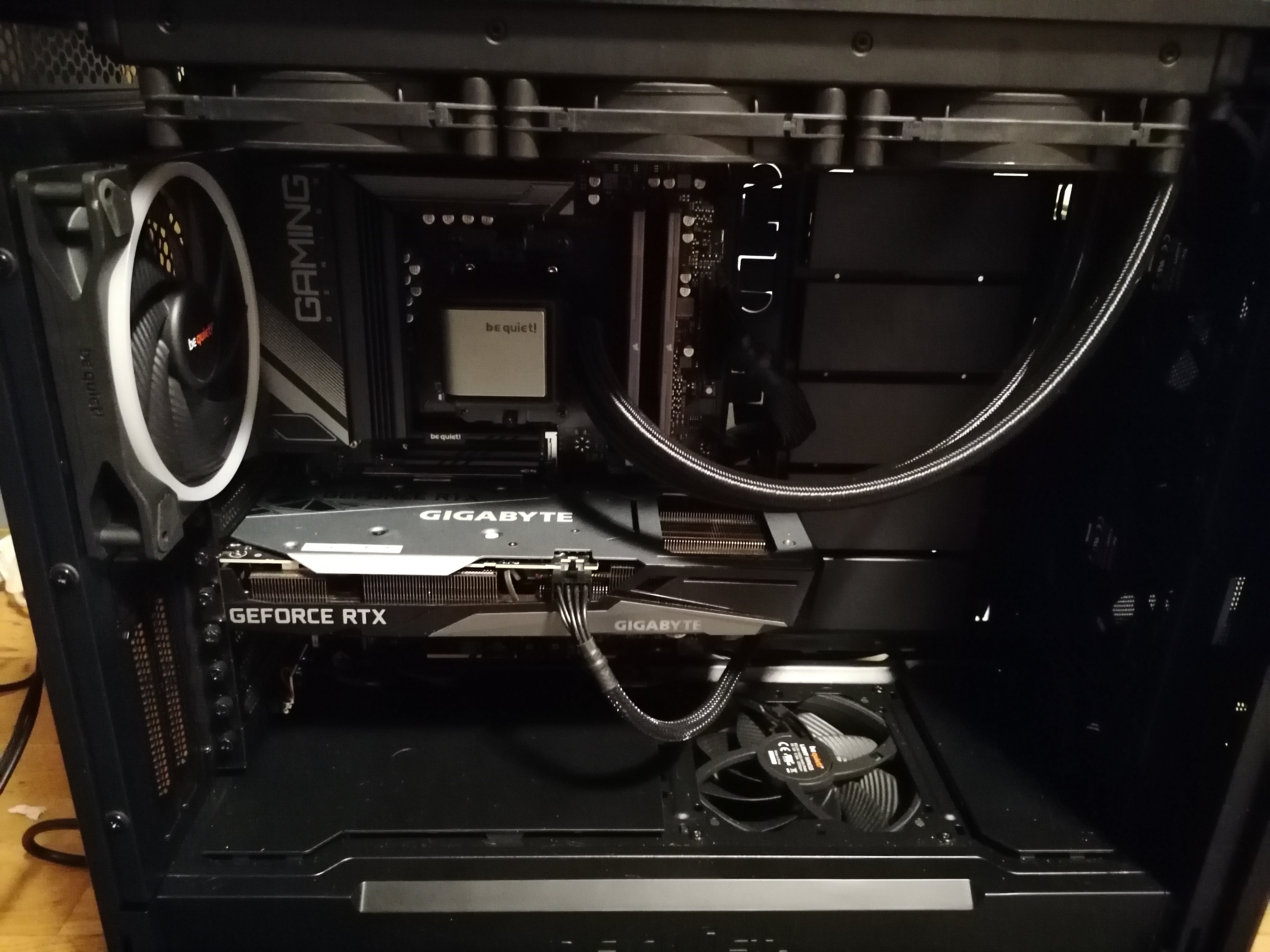

Evtl. mal Bilder vom Innenleben hier posten.

Bitte Bild vom innenleben

Also wie sieht der Kasten von Innen aus ? Haust du da evtl zu viel Spannung auf die CPU ? Kühler bzw deine AiO nicht richtig montiert ? WLP vergessen ?
Eventuell ist die Zeit im BIOS zu kurz, aber: bitte starte und fass beide Schläuche hin/weg CPU an. Diese sollten gleich warm sein. Wenn einer wärmer, was meine Vermutung ist, dann Pumpe defekt bzw aus.
Deiner Beschreibung nach kann es eigentlich nur etwas mit Deiner WaKü sein, da die Wärme nicht abtransportiert wird.
