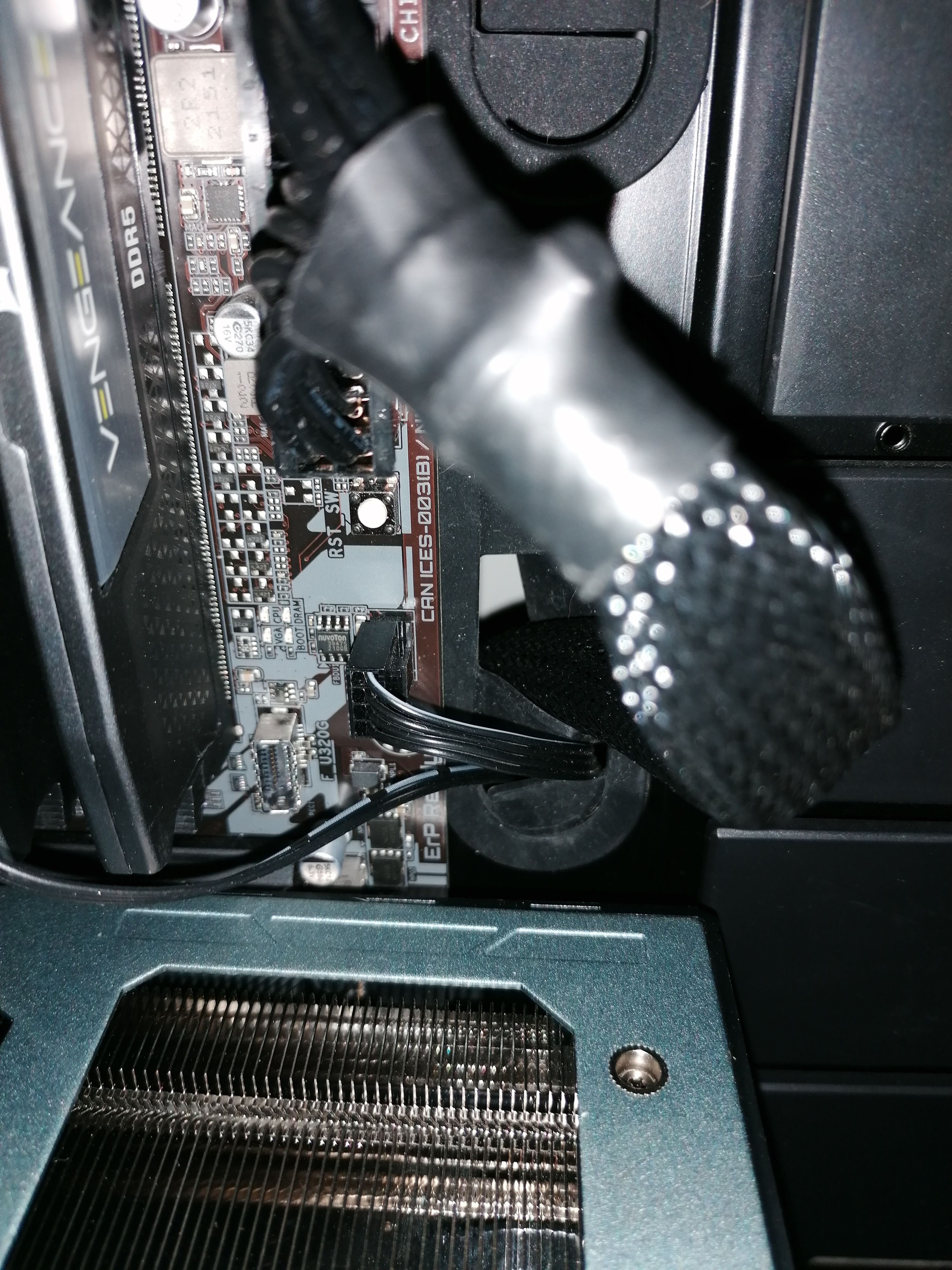

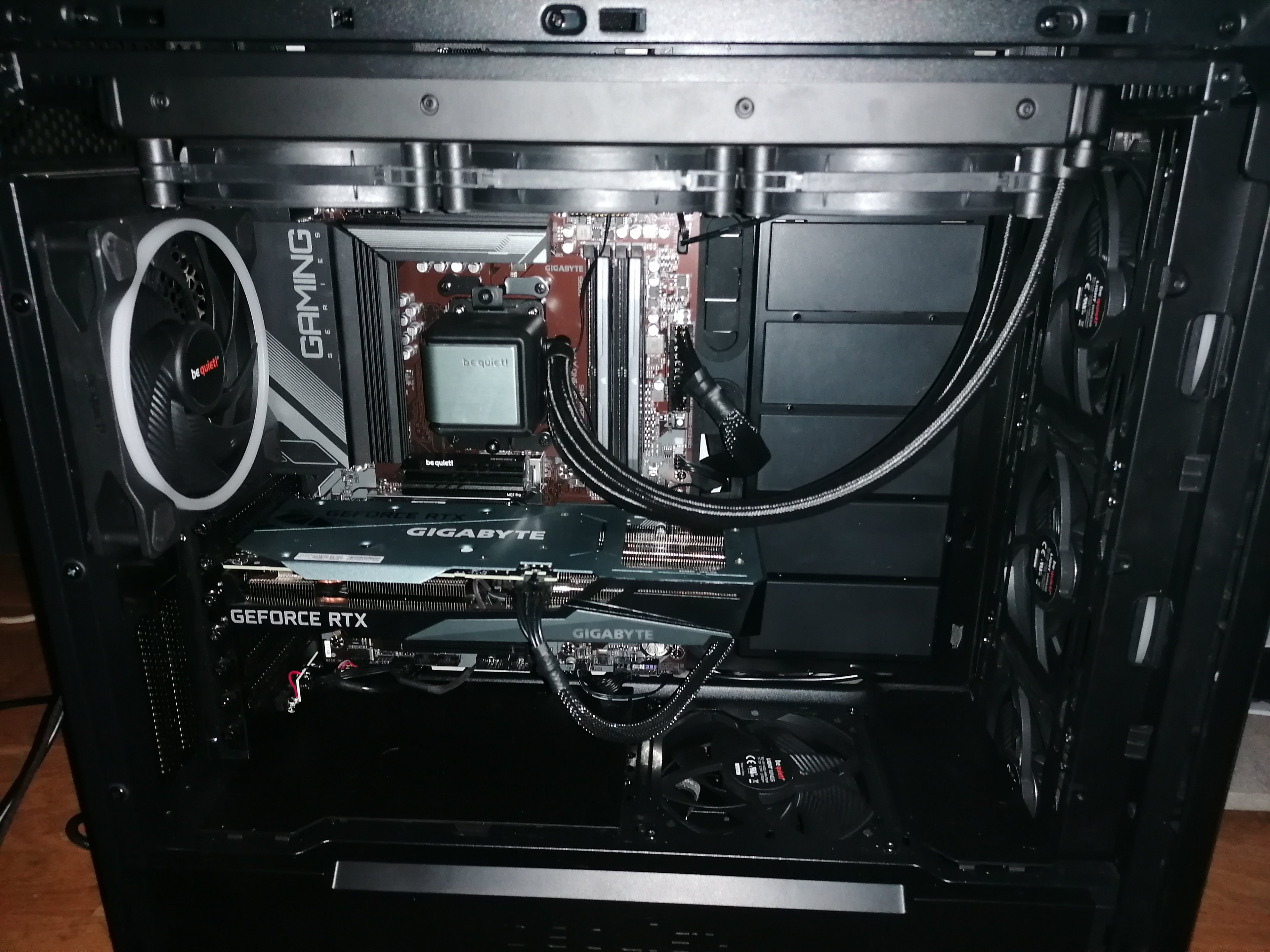

Erste Foto PC

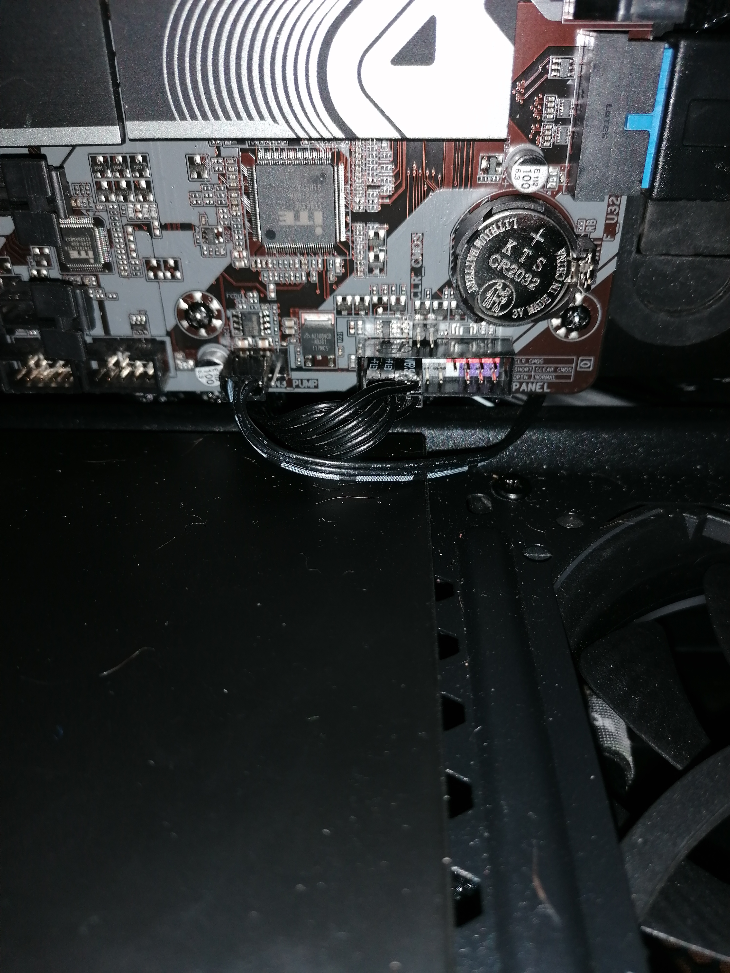

2 Foto oben 3 pwm Anschlüsse 1 rgb Anschluss rechts argb anschluss

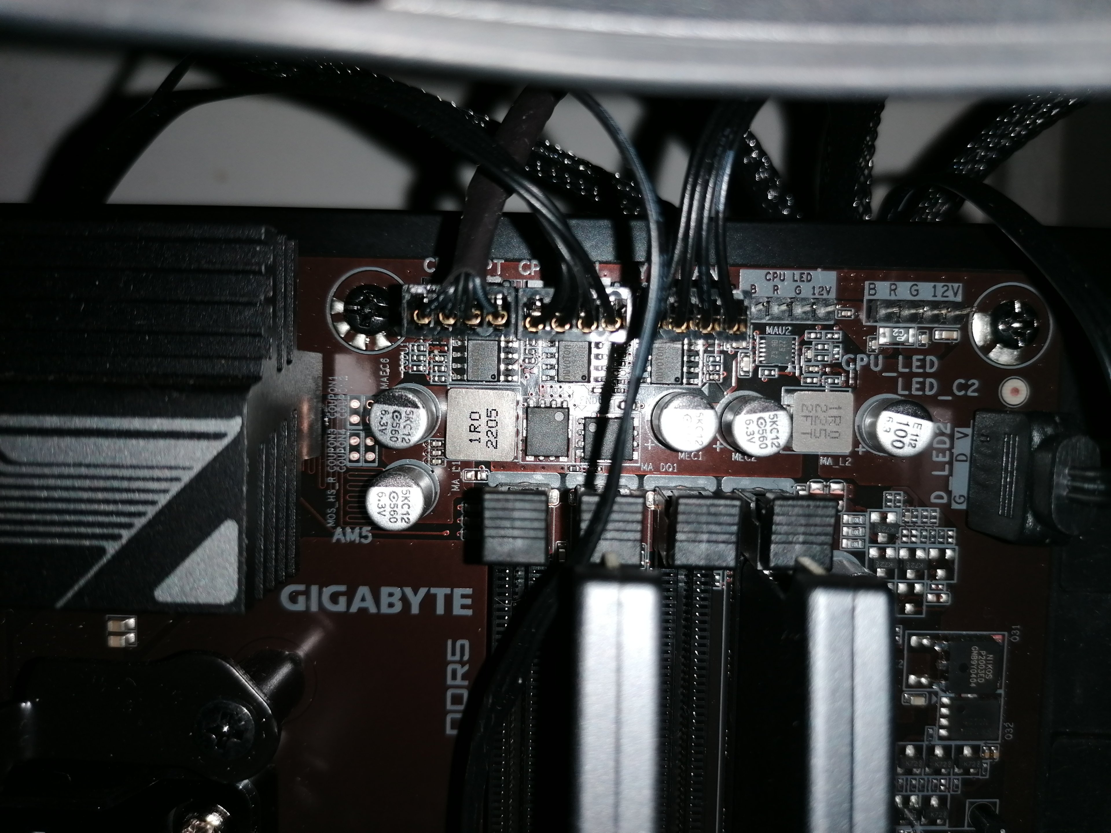

4 Foto CPU Fan 4 pin pwn meine Pumpe ist aber über 3 pin dc

Sind die Lüfter für die AiO nun an Sys-Fan oder an CPU-Fan ?
Nein hab ich bisher nicht, da dieser Anschluss von gigabyte extra also aio pump Anschluss beschriftet ist
Die Pumpe ist auf cpu fan / aio pump anschluss
Die Lüfter sind auf sys fan
Nein eigentlich nicht
Macht ja nicht so denn Sinn die AiO Lüfter auf Sysfan zu tun wenn die Bezugstemp bei 33°C ist und die CPU Temp bei "98°C" die Lüfter aber gar nix davon mitbekommen weil sie eben die falsche Bezugstemp bekommen. Das wird dein Problem wohl aber nicht gänzlich lösen.
Hab nur im BIOS auf RPM geschaut mit wieviel Leistung sie pumpt, hab die pump jetzt am 3pin hub angeschlossen und jetzt geht's bisher normal und die Lüfter drehen auch nicht hoch
Hört sich die Pumpe unnormal laut an?
Laufen die Lüfter am PUMP Anschluss?
Ich frage nur weil möglicherweise die Pumpe auf Grund eines Defekts zu viel Leistung zog und daduch den PUMP Port geschrottet hat.
Bezug der temp kann ich im BIOS einstellen welche temp( CPU Gpu sys) er mit welchen Lüfter mist
Nein die pumpe hört man gar nicht
Auch jetzt hört man nichts, lass jetzt mal bißchen laufen und schau was passiert aber die Lüfter laufen auf min gerade
Nochmal die Frage um zu klären ob dein PUMP Anschluss am Board defekt ist: Laufen die Lüfter auch am PUMP Anschluss des Boards? :)
Das ist dann auch meine letzte Frage für heute, da dann wahrscheinlich dein Problem eh gelöst ist.
Das muss ich erst ausprobieren, wollte jetzt schauen wielange es dauert das sich ausschaltet wieder aber nein er läuft und ich hab wieder meine normalen temps
Also auch am pump Anschluß laufen die Lüfter kann es sein das weil Pumpe 3 pin ist und anschluss 4 pin das da ein problem entstanden ist
