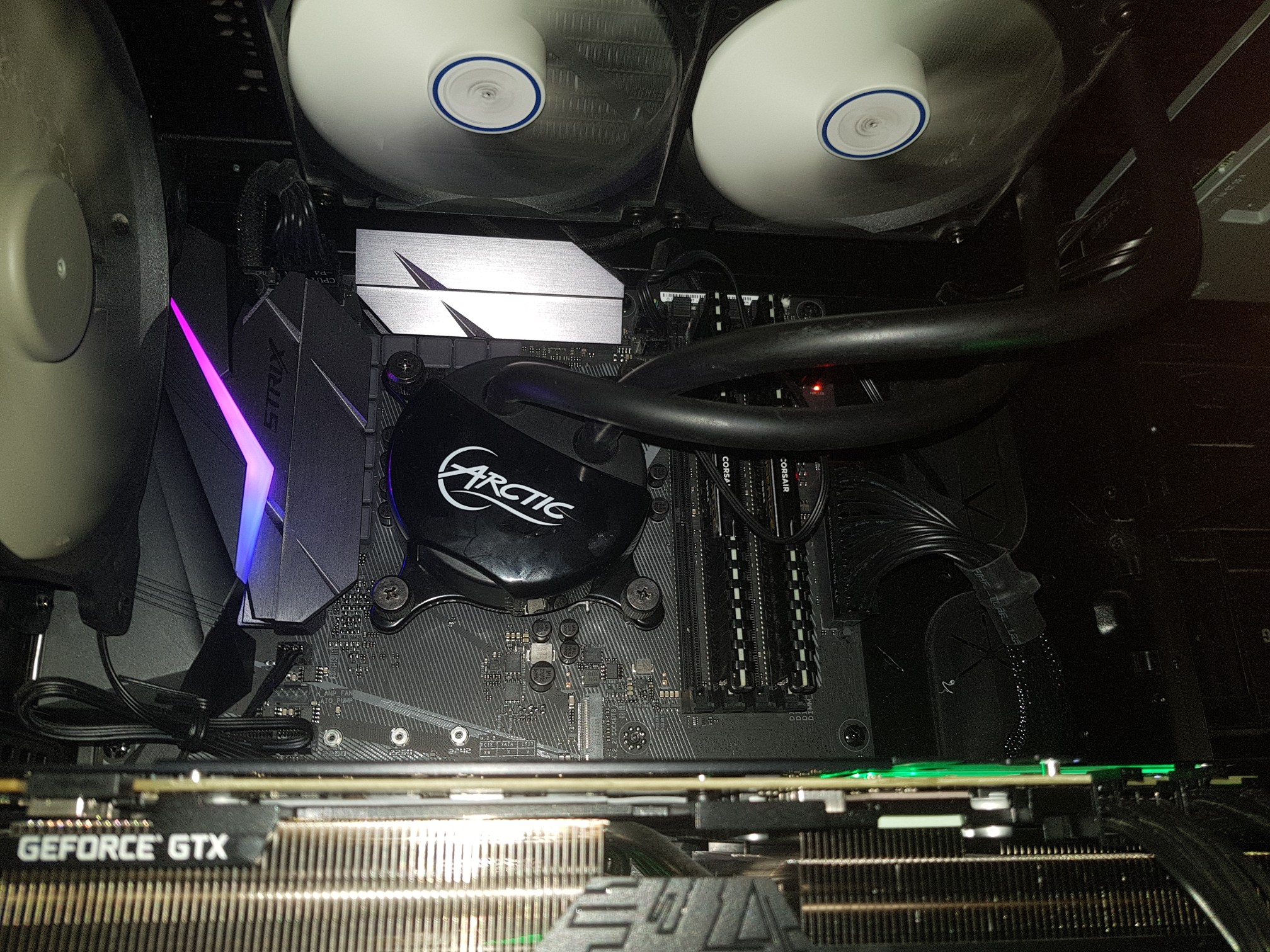

Mah mal ein Foto von Deinem PC mit Kühlblock und Radiator. Möglicherweise zieht die Pumpe Luft und das kann durch veränderte Montagepositionen geheilt werden.

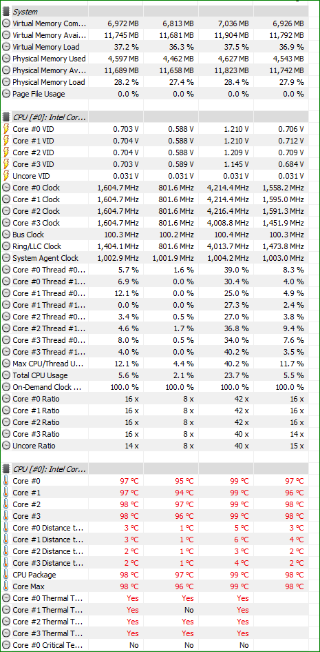

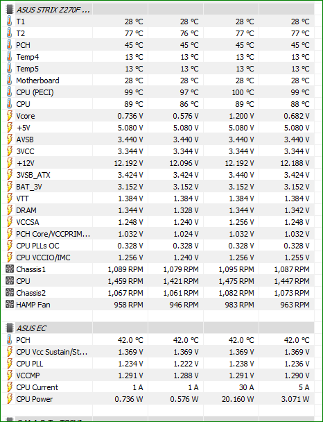

Zeigt die Pumpe im BIOS plausible Drehzahlen an?

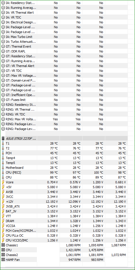

Ja ich spüre das es leicht vibriert und am ende der pumpe (da wo die CPU ist) wird es sehr heiß

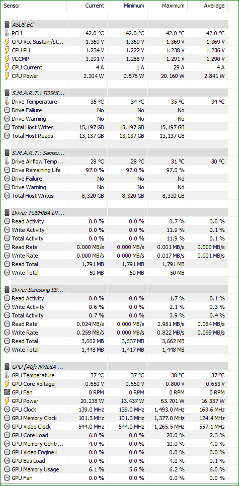

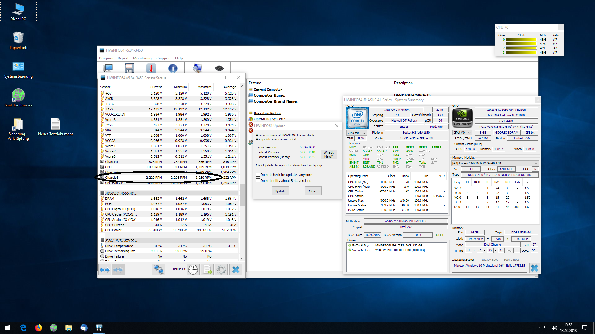

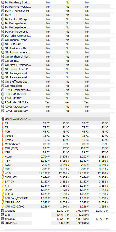

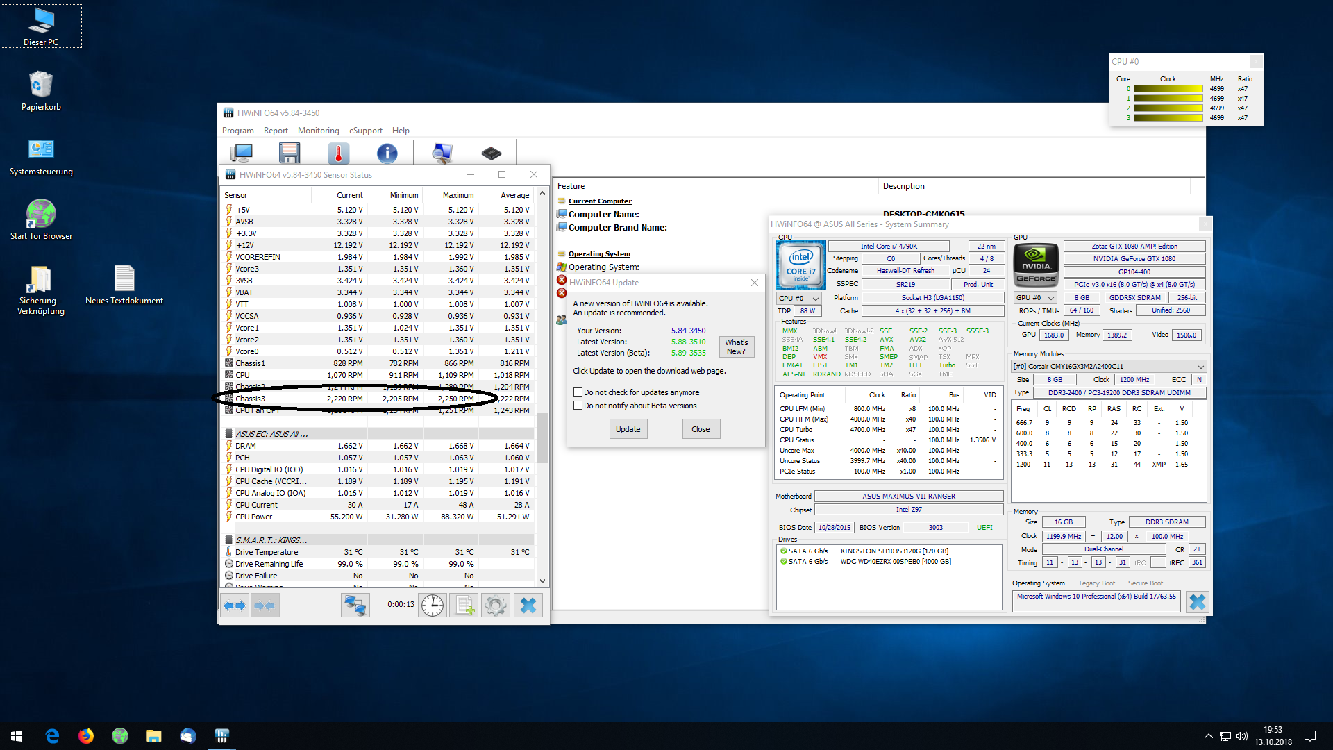

Reaktionen: Vollkorn

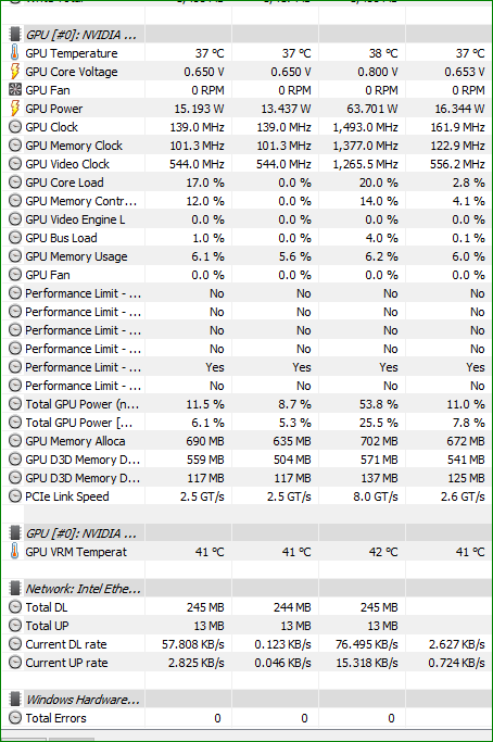

Entschludigung, hier stand bullshit..........................habe das bild nur zur hälfte gesehen :/

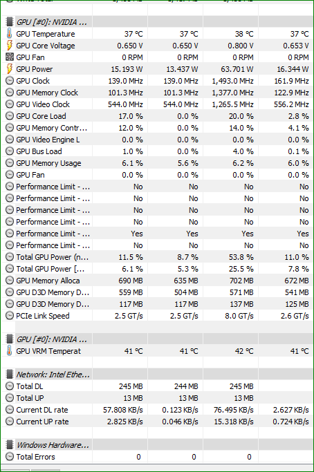

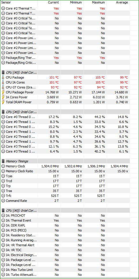

Das ist alles was angezeigt wird und mein Radiator ist oben und habe 2 lüfter vorne und 1 lüfter hinten

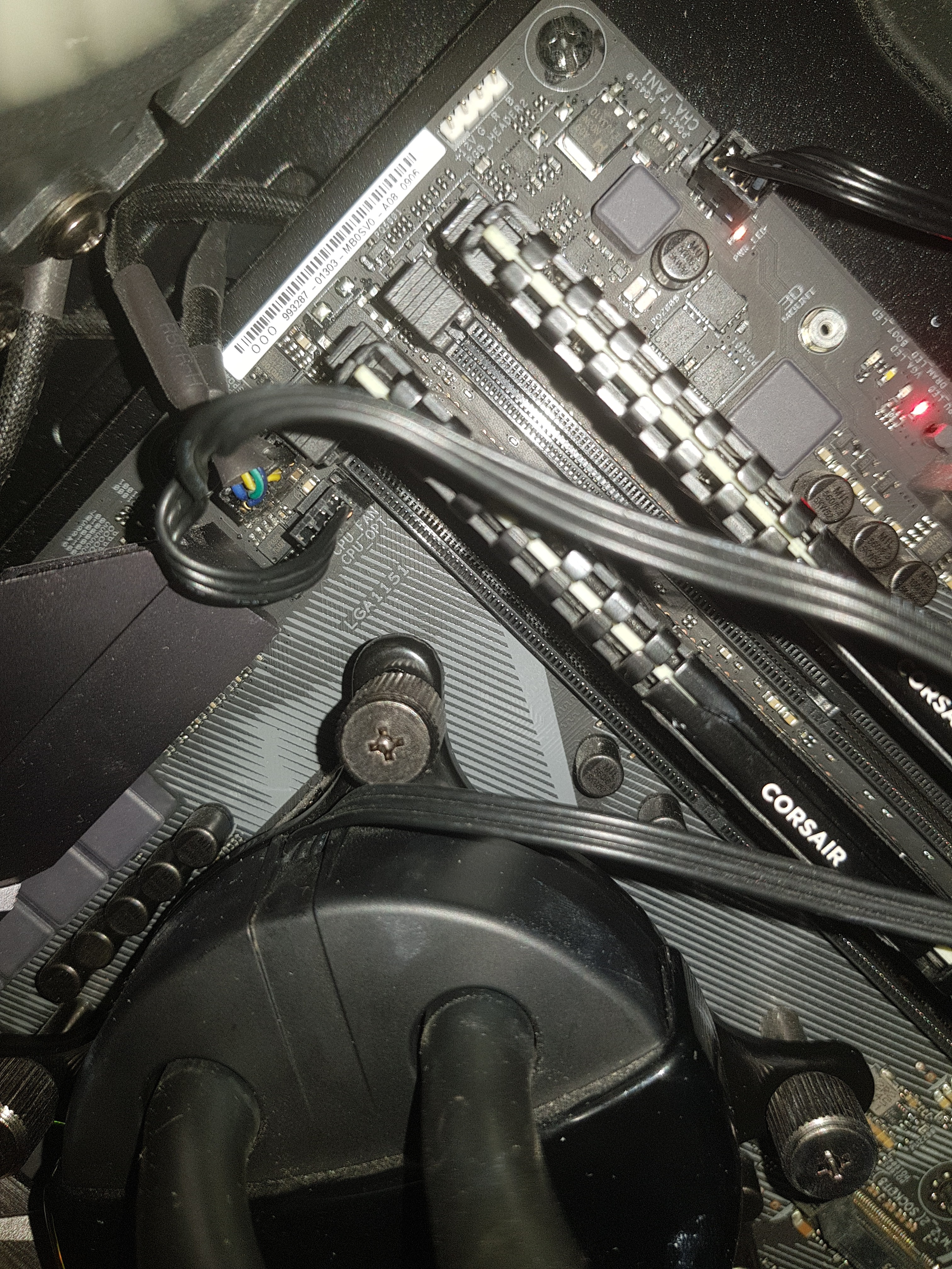

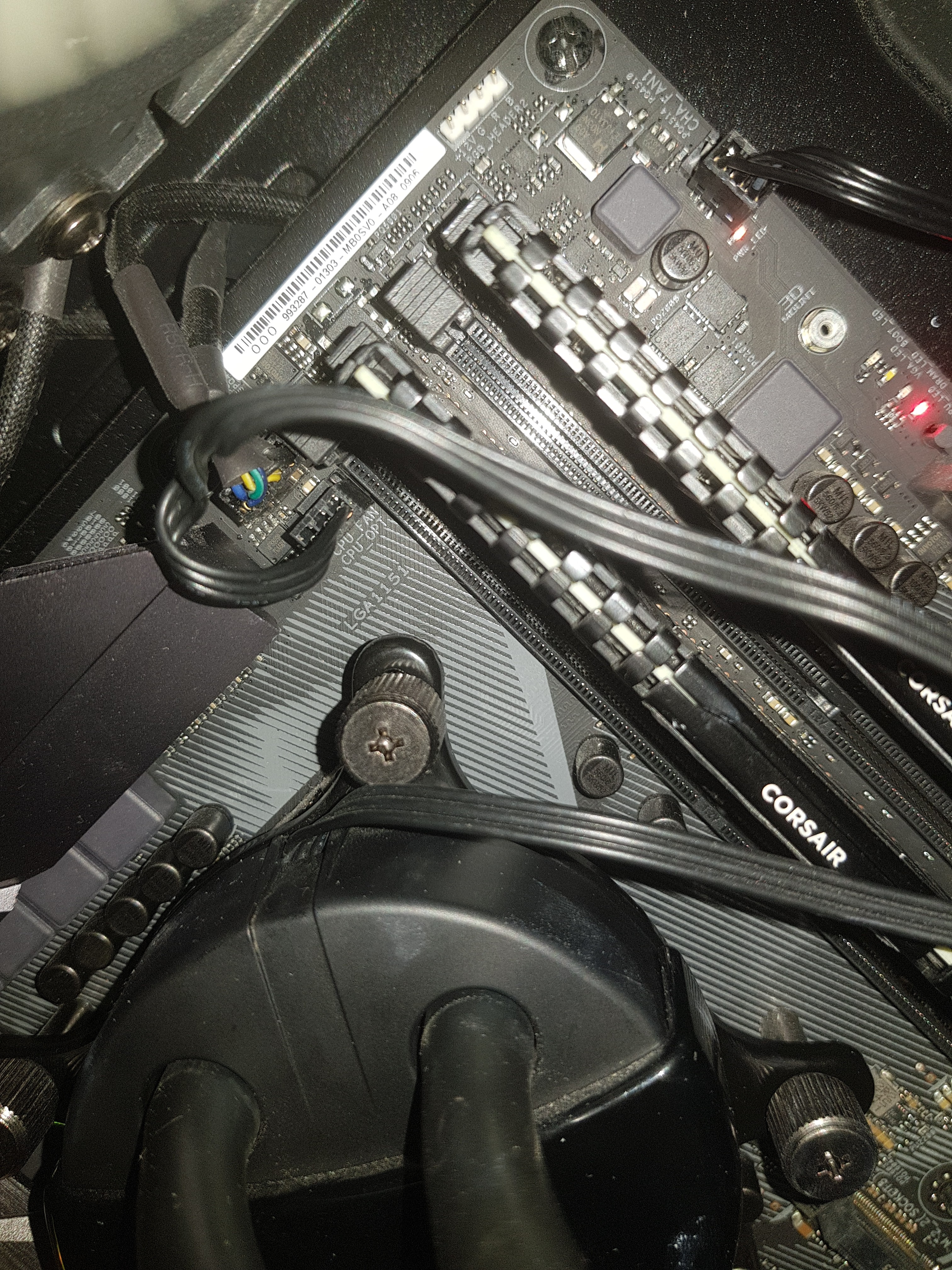

Wo hast du die Pumpe angeschlossen ? "CPU Fan?" oder irgend ein Chassis Fan
Bin mir nicht sicher aber es ist da an meinem Mainboard angeschlossen kann auch sein das ich es falsch angeschlossen hab.

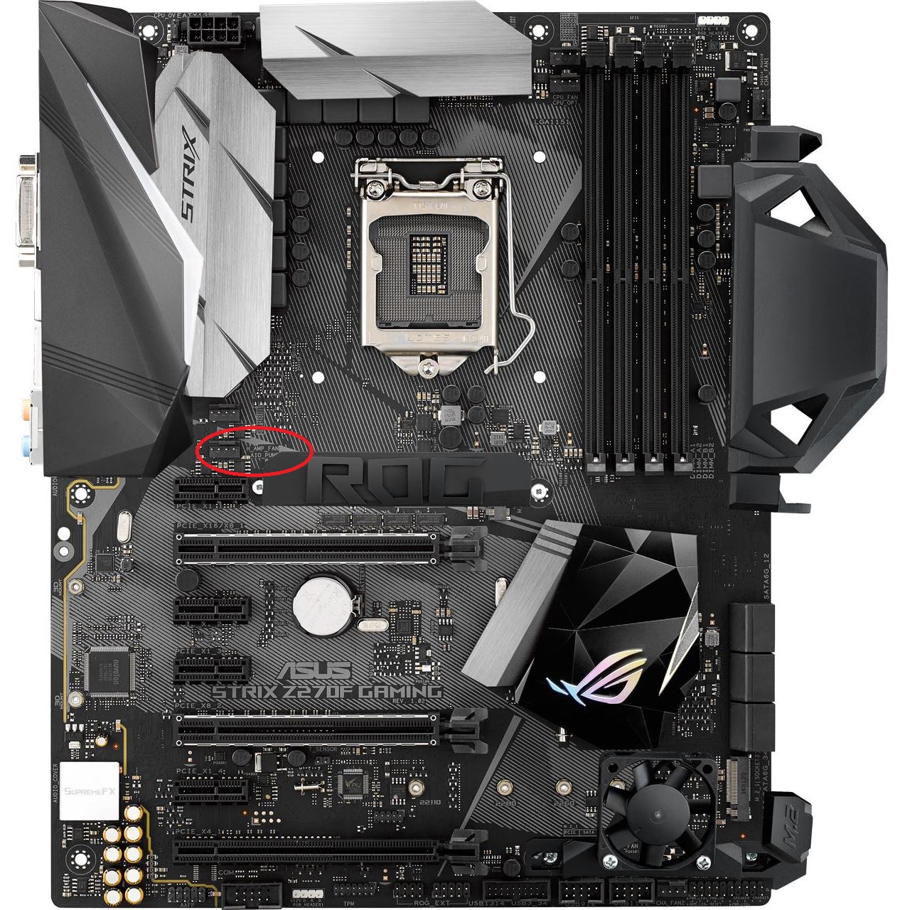

Du hast die Pumpe "glaube ich" falsch angeschlossen. sie muss hier angeschlossen werden.
da steht auch AIO-Pumpe

Ja es war falsch angesteckt hab es da jetzt angesteckt muss nur warten bis meine CPU sich abkühlt damit ich denn PC wied3r hochfahren kann
