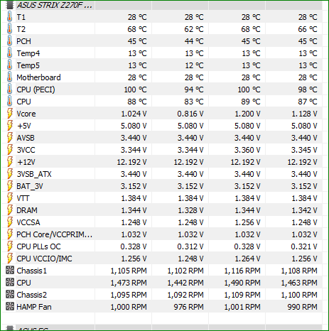

Wir können Dir jedenfalls nicht sagen, wo Du Deine AiO-Pumpe angeschlossen hast. Dann machste den Rechner mal auf und schaust nach. Anschließend die Drehzahl an genau diesem Fan-Header im Bios oder Hwinfo kontrollieren.

Die Pumpe läuft, wie an den Drehzahlen im Screenshot oben erkennbar ist. CPU-Fan Header oder Pumpen-Header das ist egal.
Ein Montagefehler scheidet auch aus, da die Pumpeneinheit heiß wird. Das System ist komplett oder zu großen Teilen mit Luft gefüllt, eine kleine Luftblase würde nach oben in den Radiator entweichen.

Vcore ist okay, siehe Screenshots oben
