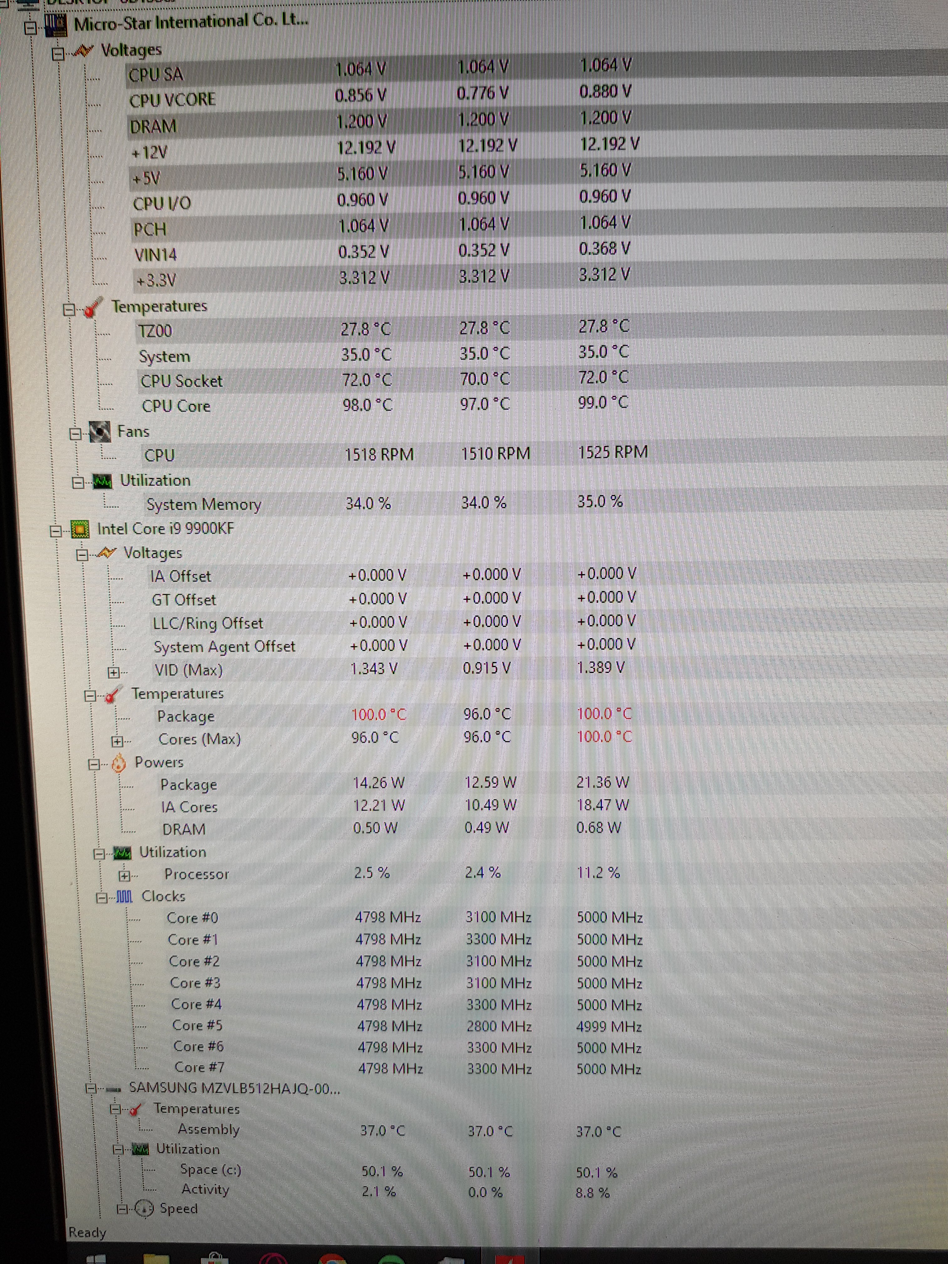

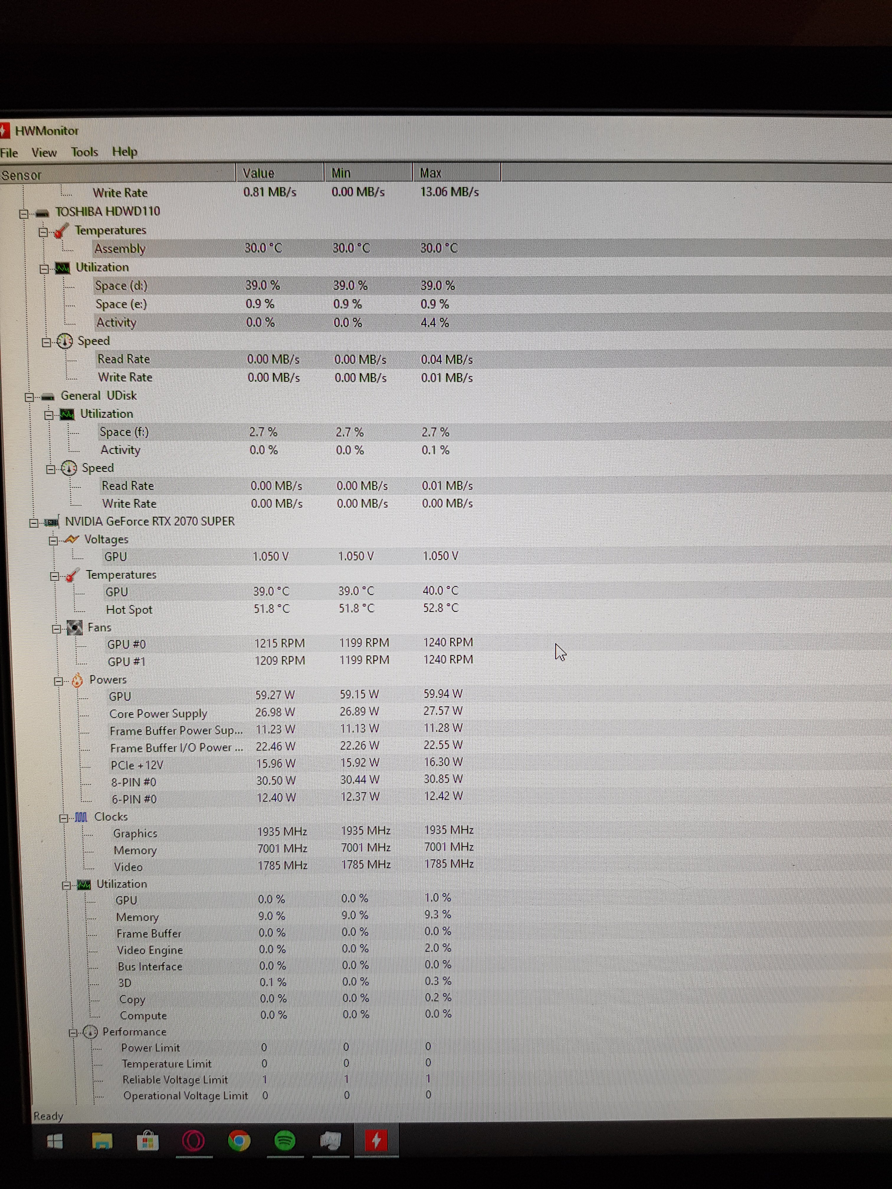

Aus den Bildern geht hervor, dass die CPU zu heiß wird. Somit sind wir beim Erkenntnisniveau des Eingangsbeitrags. Na gut, es ist eine 9900KF.

Am Ende muss man sagen, dass der Kühler aktuell nicht funktioniert. 100° bei dem geringen Stromverbrauch sind nicht normal. Vielleicht mal ein Bild vom PC / Mainboard machen.
