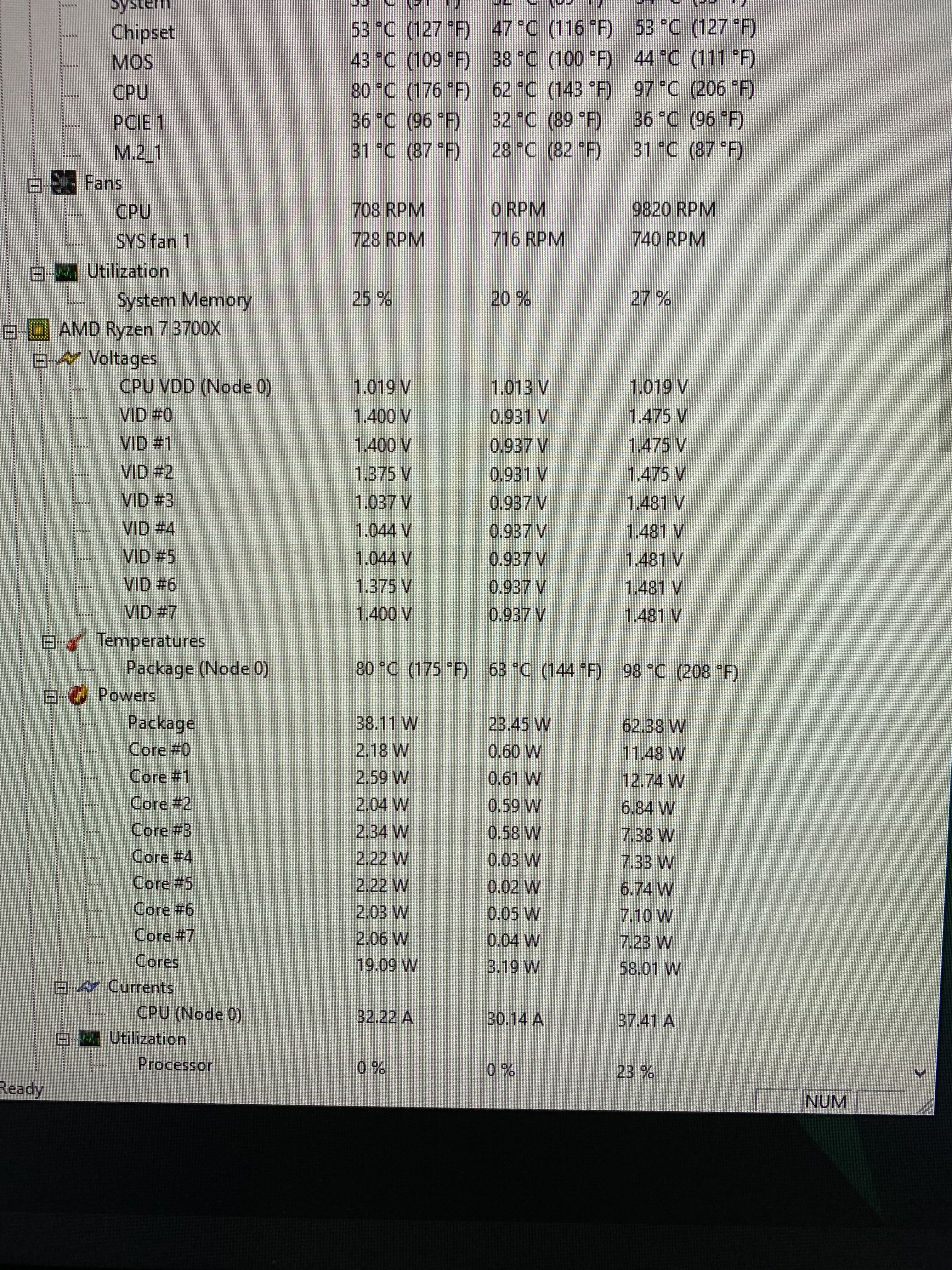

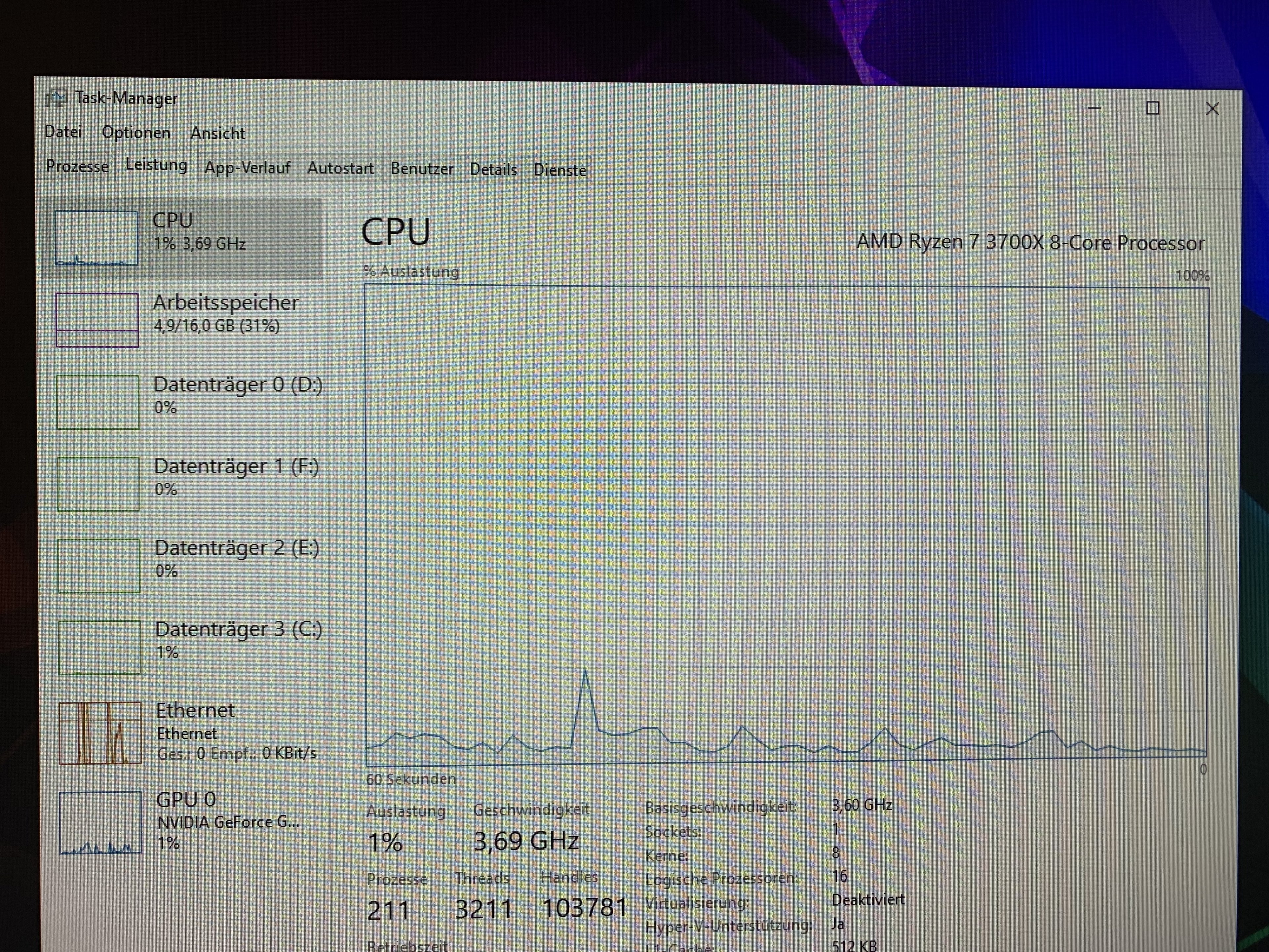

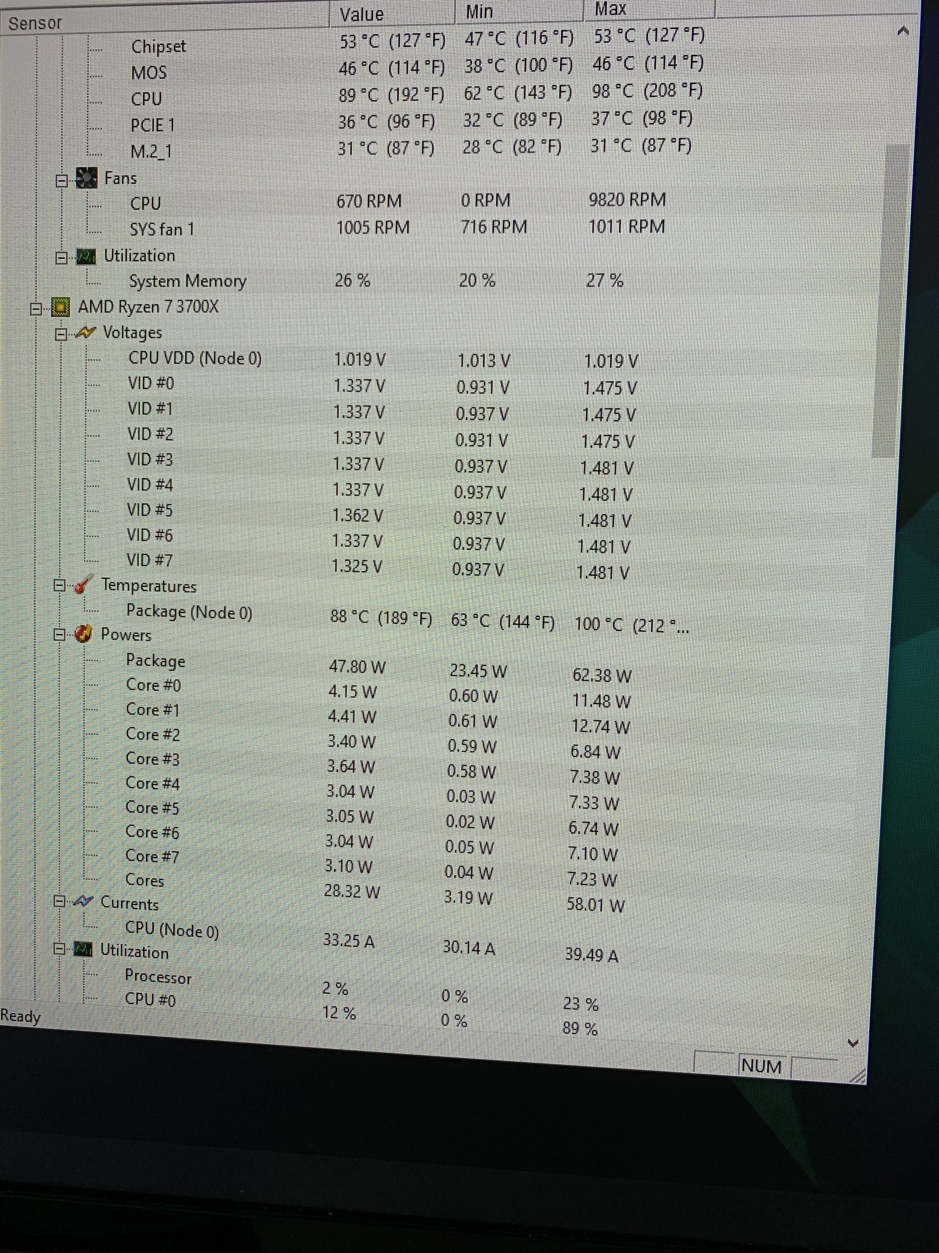

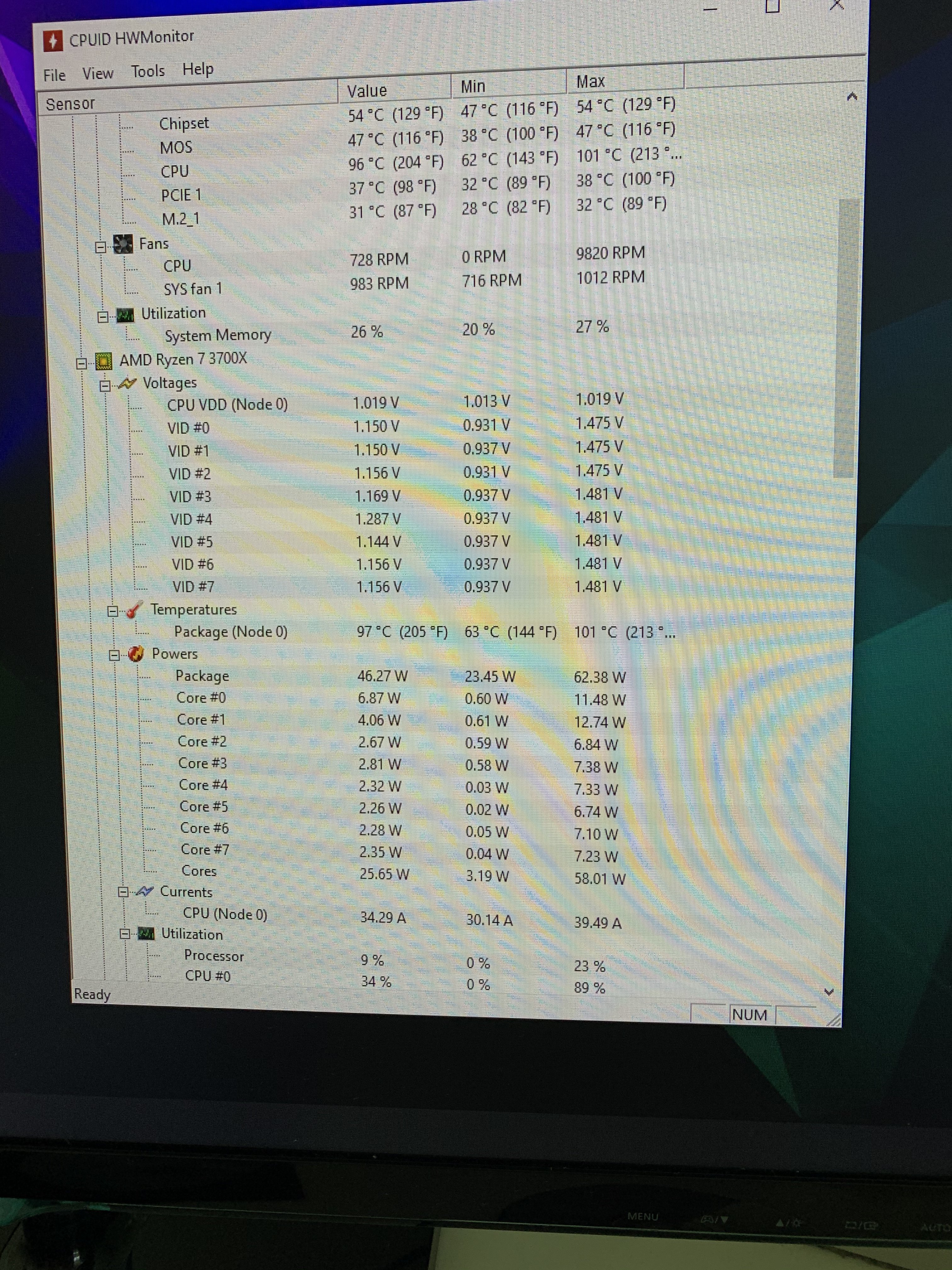

Also ich habe es doch nicht aushalten können und es ausprobiert. Neue Paste drauf, diesmal sehr gründlich, und den Lüfter gründlich aufgebracht. Da wackelt jetzt definitiv nichts.
Danach habe ich Temperaturen zwischen 90 und 100 Grad gehabt, bei ca. 5% Auslastung.
(Über ca. 20min.)
