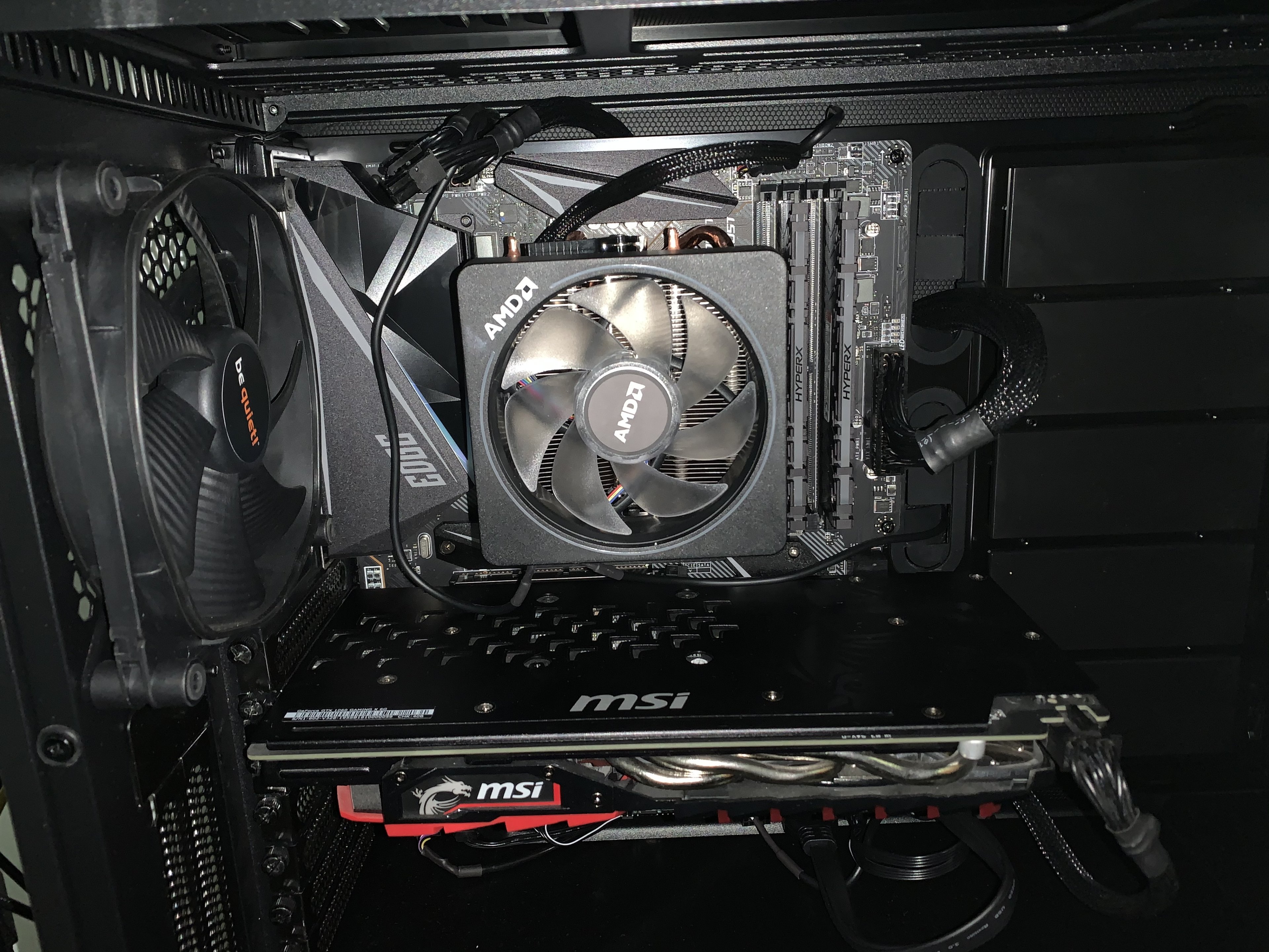

Eigentlich sollte der bei ein paar % Auslastung auch bei 700RPM nicht derart heiß werden.
Ich frage mich bei der niedrigen drehzahl beid iesen Temps aber trotzdem, warum der nicht höher dreht. Bist du sicher, dass du den Lüfter richtig angeschlossen hast? An den korrekten Steckplatz? Nicht dass am CPU-Lüfteranschluss ein ganz anderer Lüfter hängt und der auf dem CPU Kühler gar nicht dreht oder so...

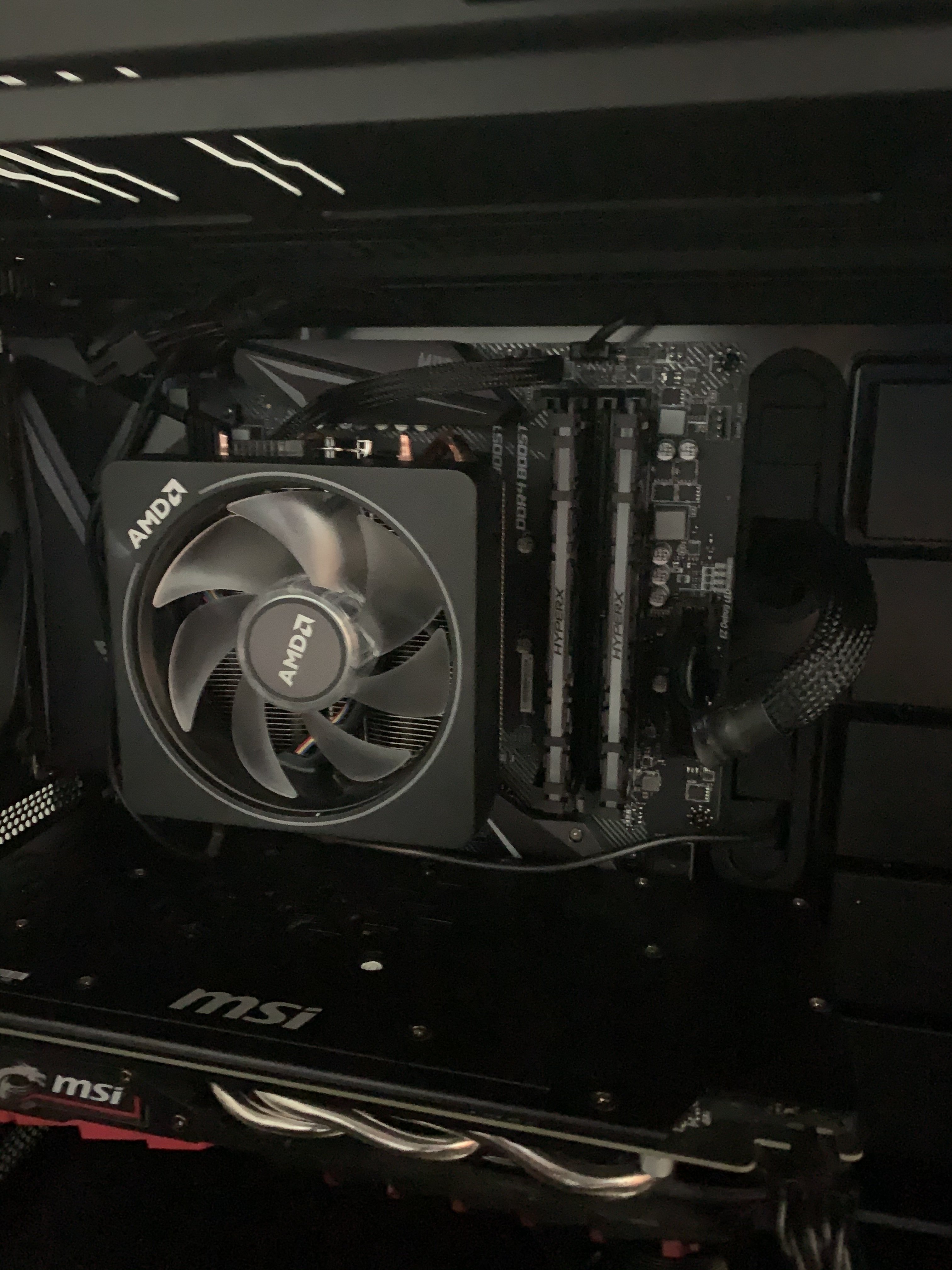

Vielleicht mal Fotos von der Situation im gehäuse und rund um die CPU machen? Besonders die Lüfteranschlüsse.
Also im generellen bin ich beim Zusammenbau den Anleitungen gefolgt und am Steckplatz steht auch CPU_Fan. Ich habe aber nichts am BIOS umgestellt. Bin aber auch etwas ratlos langsam.
Könnte das Board nen Sprung haben ?
Bilder sind mal dabei, wenn mehr benötigt werden kann ich das machen.

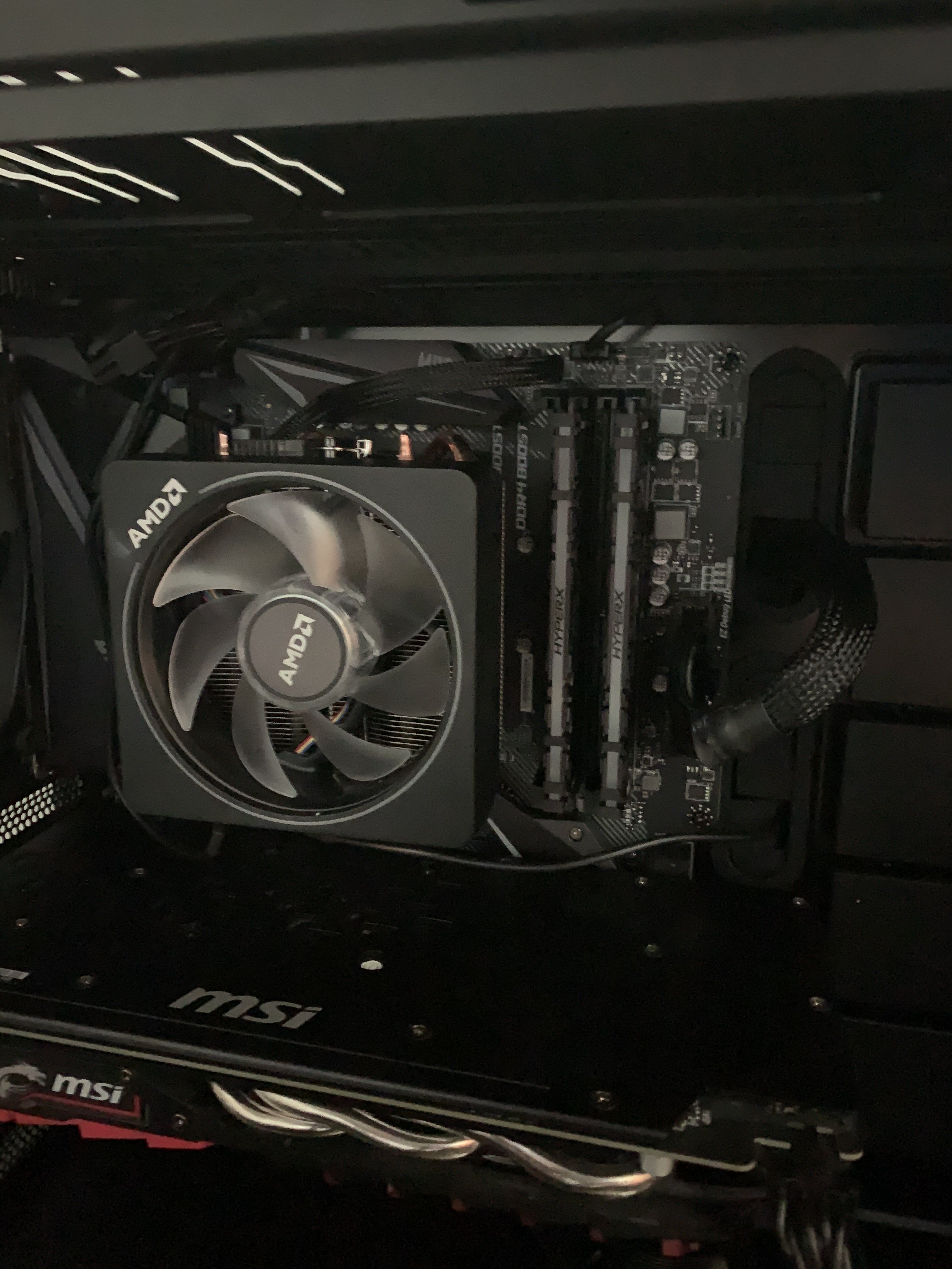

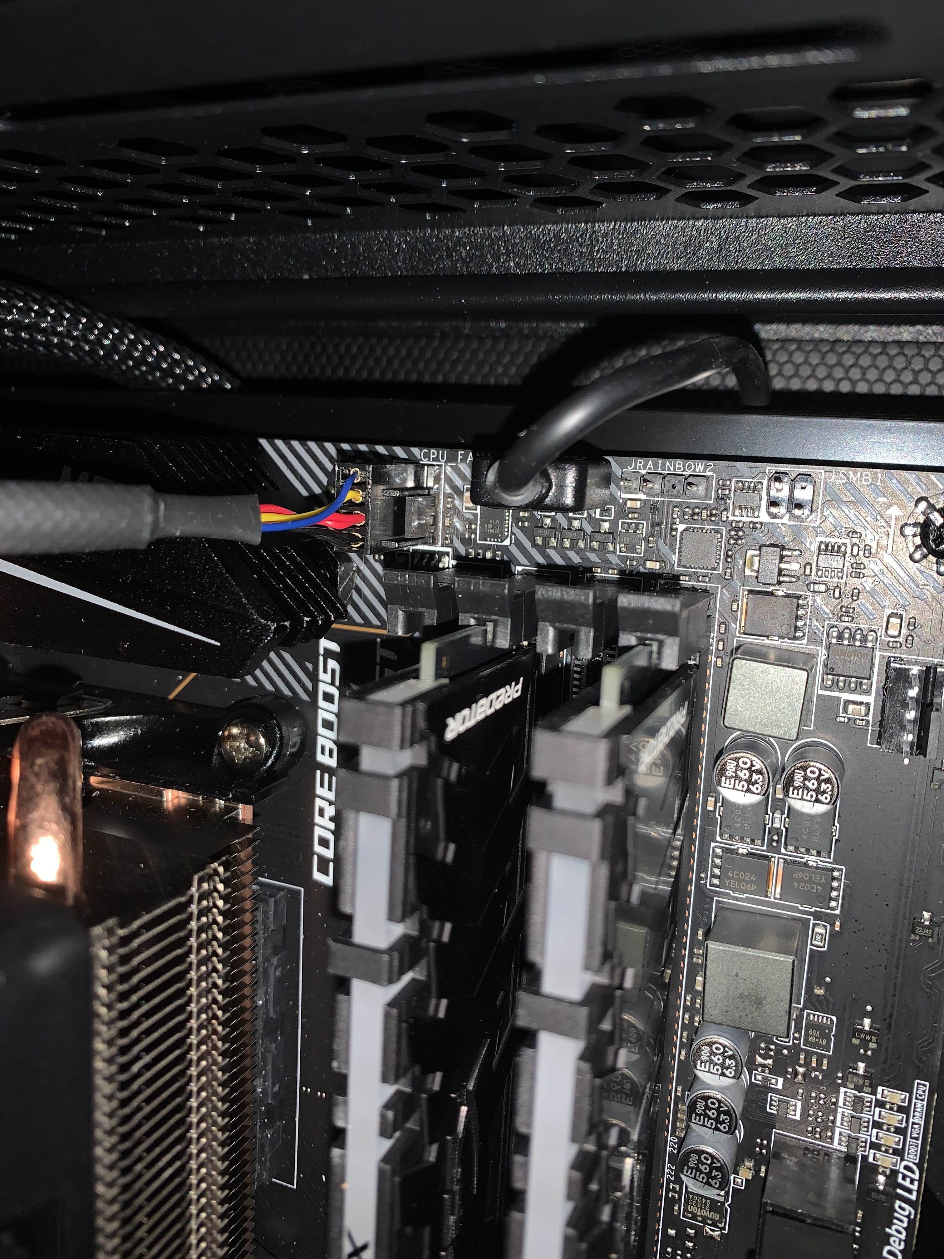

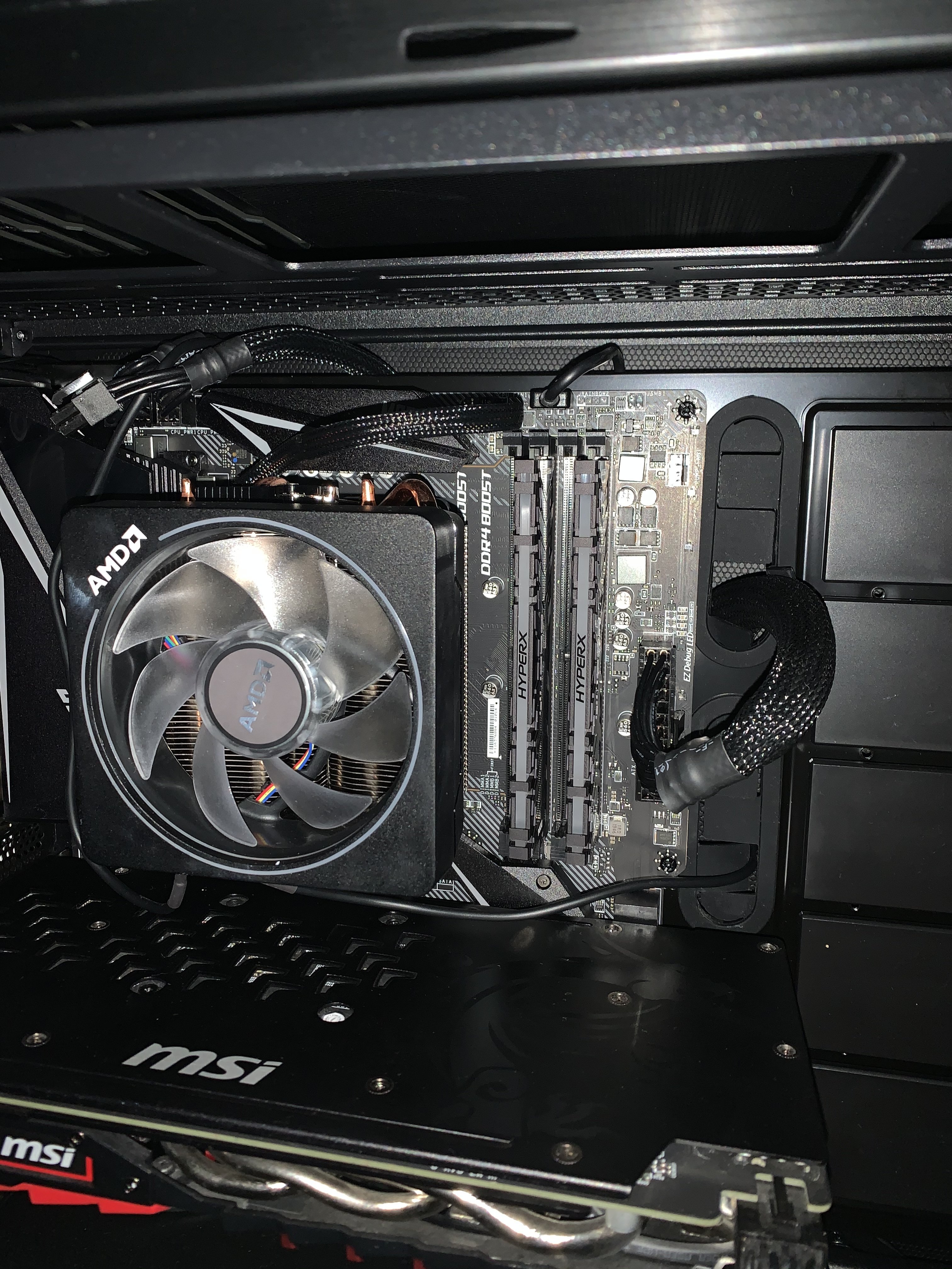

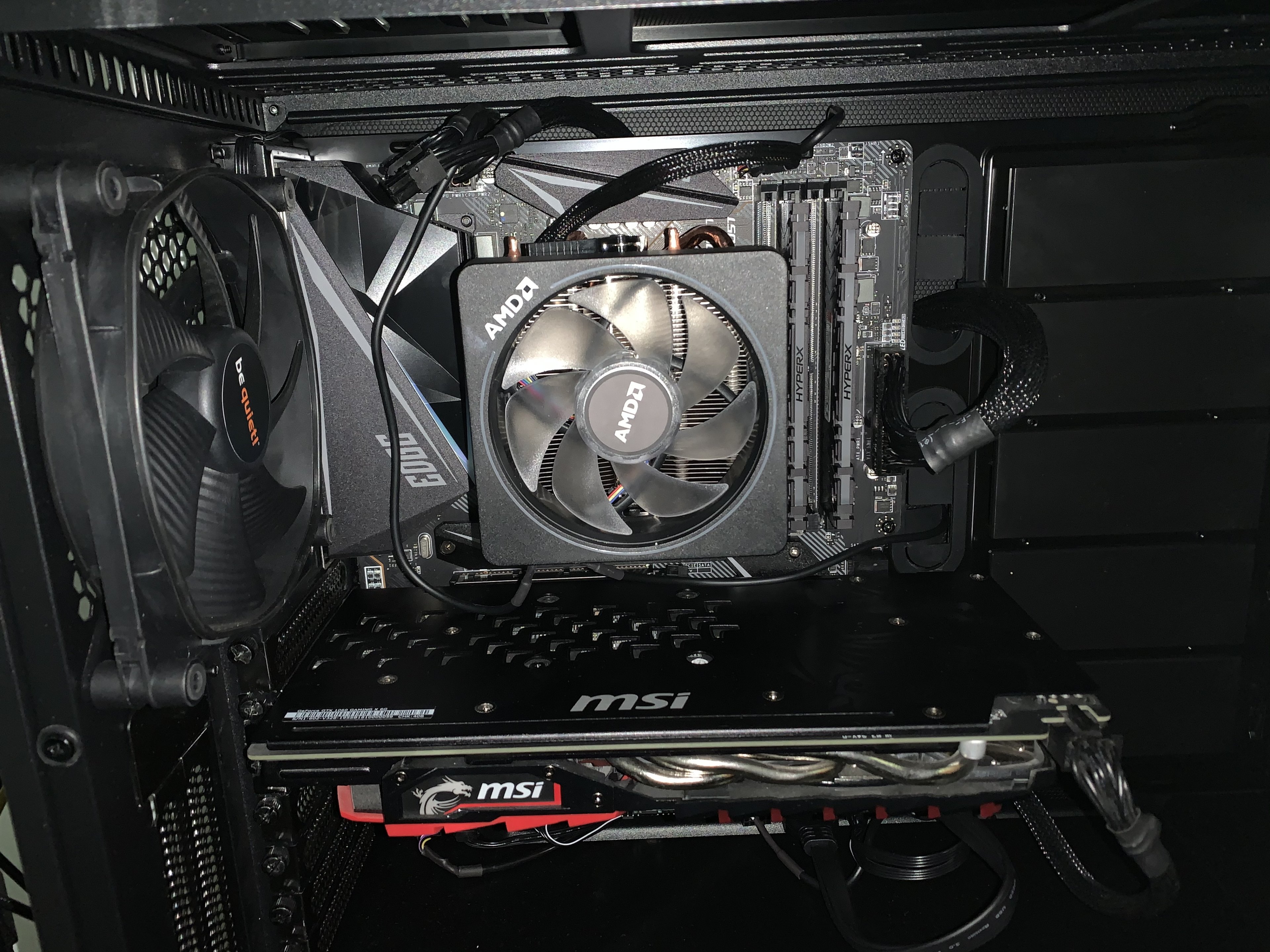

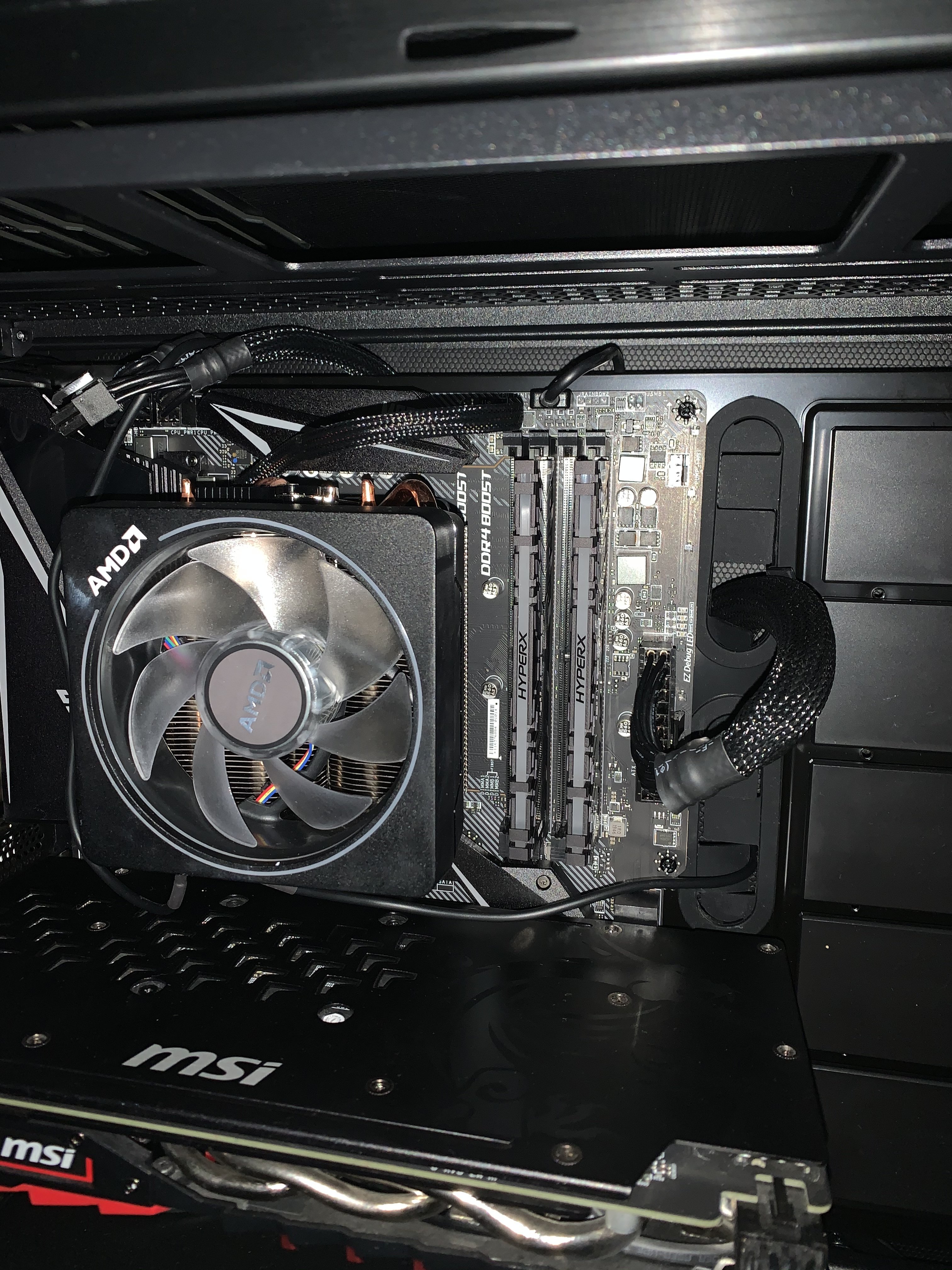

Gute Bilder!

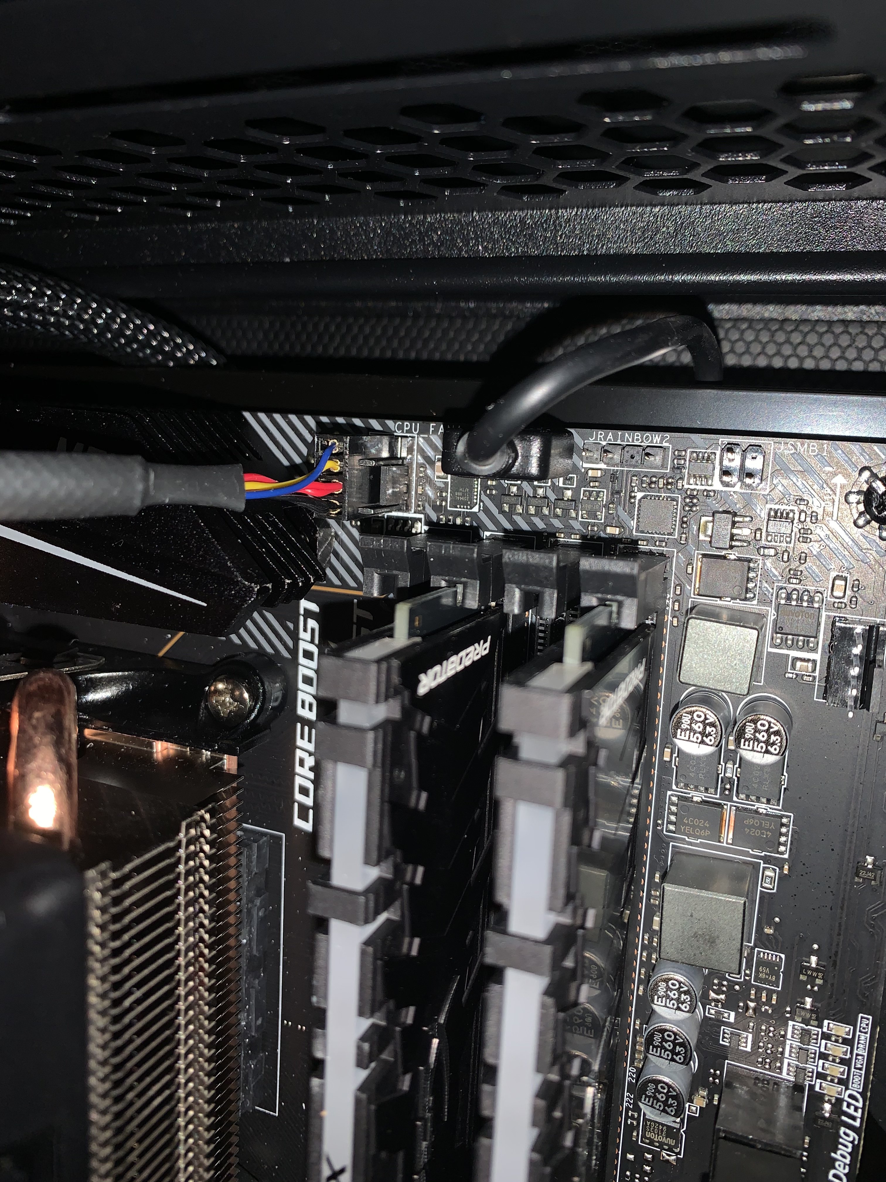

Was mir zuerst auffällt, ist die Belegung der CPU-Stromanschlüsse. Du hast doch einmal 8pin (4+4) und nochmal einen extra 4pin. Normal ist es doch so gedacht, dass die 4+4 belegt sind, der extra 4er ist optional - und auch unnötig.
Odre habe ich mich da verguckt? Eindeutig ist das ja nicht auf dem Bild, da von dem abstehenden Stecker verdeckt.
Erklärt natürlich trotzdem nicht diese Hitze und die niedrigen drehzahlen. Ob das Board da einen weg hat? Keine Ahnung, halte ich eher für unwahrscheinlich. Du könntest natürlich mal die BIOS-batterie rausnehmen und wieder einsetzen, um auch ja alles auf Standard zu haben.
Edit: was sind das denn für Kabel, die hinten an der Grafikkarte anstoßen? Die dünnen? Sicher, dass da nicht der gehäuse-Hecklüfter im CPU_fan Anschluss steckt?
Edit2: Nee, tatsächlich hat AMD das Kabel des Kühlers gesleeved. Die kleinen kabel sind dann für RGB des Prism?
Edit3: ne Möglichkeit wäre noch, den lüfter im BIOS einfach mal auf dauerhafte 100% einzustellen. Nur testweise.

@djducky schonmal vielen Dank das sind einiges Ansätze.
Ja es stimmt, ich habe tatsächlich den 8 und 4 Pin Stromanschluss am CPU belegt, nächstes mal wenn der PC aus ist nehme ich dann den 4 Pin runter.
Und auch der zweite Punkt ist richtig, auf dr Grafikkarte liegen die RGB Kabel von AMD auf.
Die Gehäuse Lüfter sind unten am Mainboard angeschlossen, das kann man auf den Bilder nicht sehen weil da die Grafikkarte drüber ist. Man kann aber auf dem Bild 3 sehen dass der Stromanschluss mit CPU_FAN beschriftet ist. Die Gehäuselüfter liegen in FAN_Sys 1 (oder ähnlich).

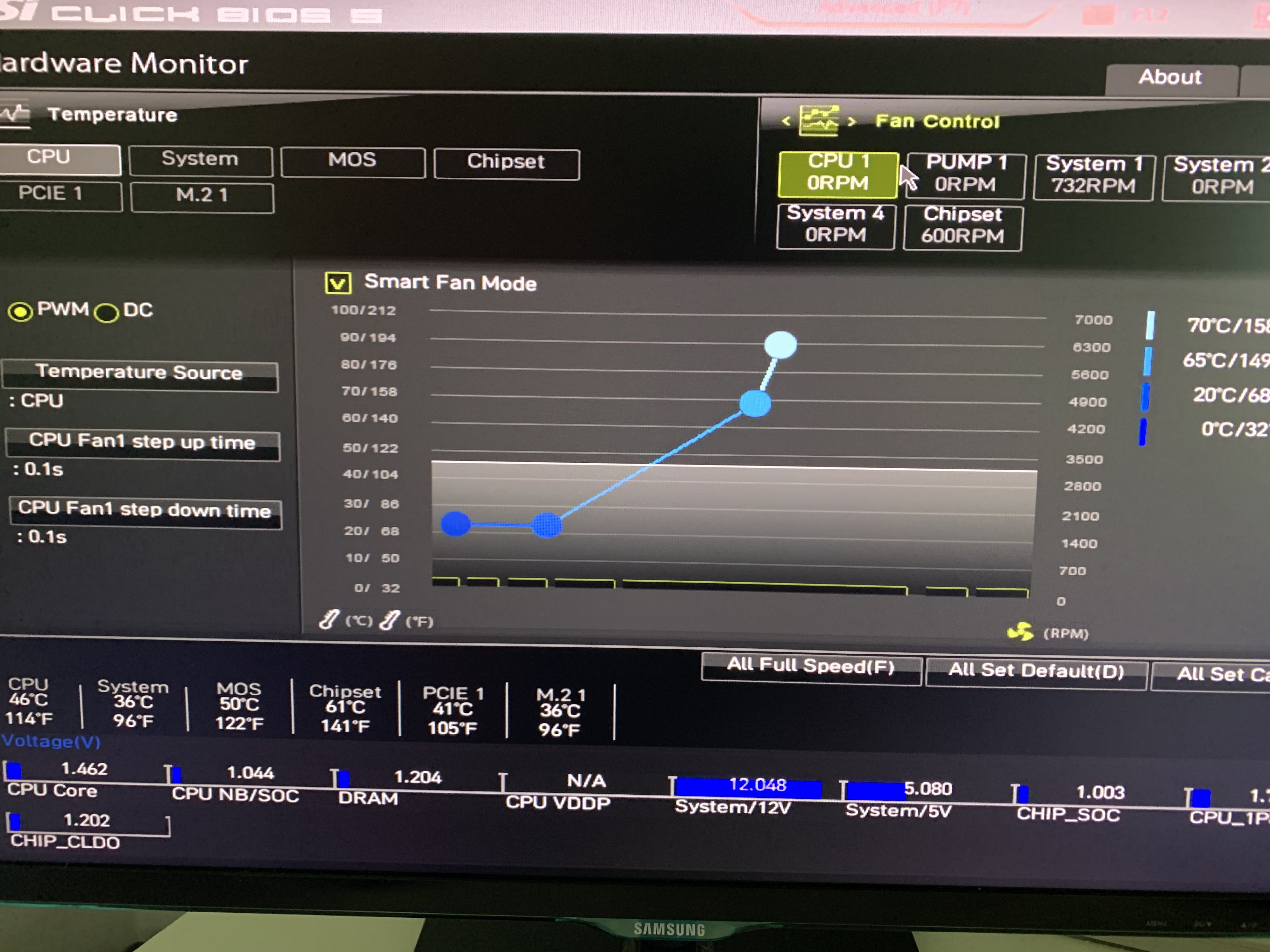

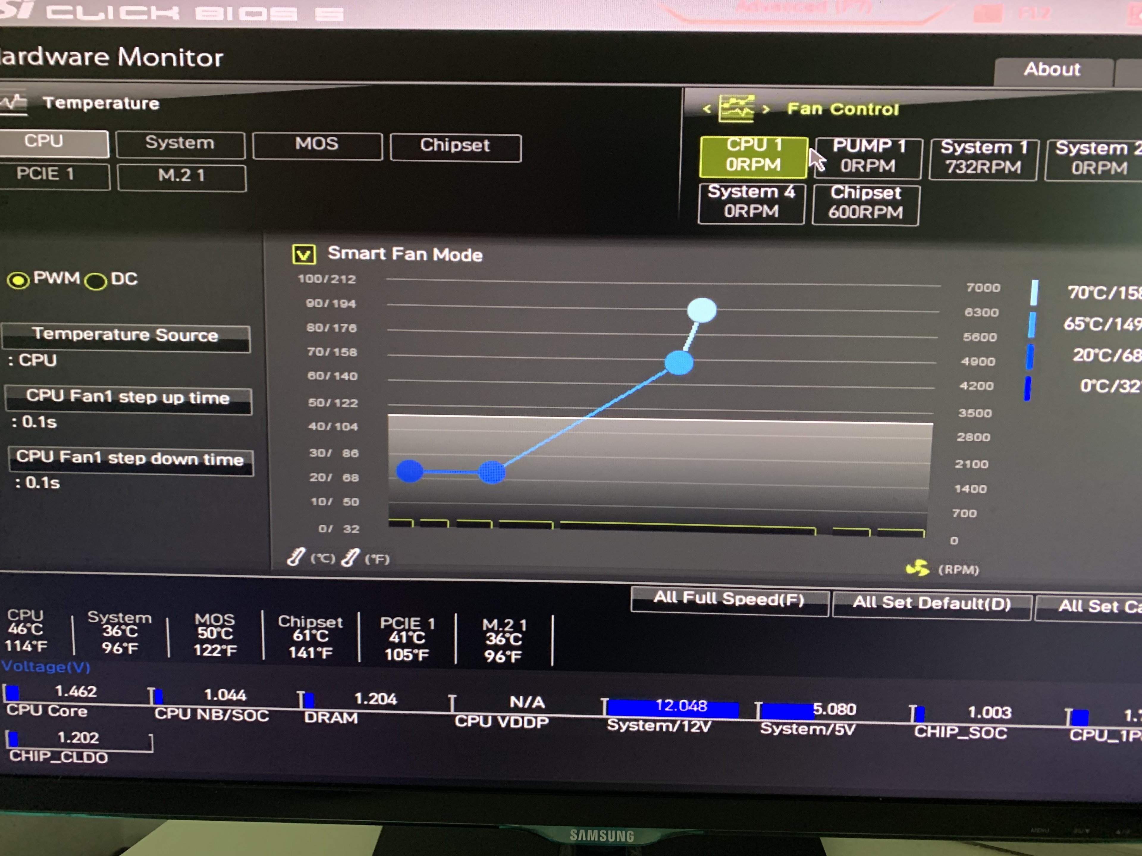

Ich habe grade das BIOS offen und schaue mir da die Kurve an, solange ich den PC nicht wirklich starte liegt die Temperatur bei 44 Grad. Seit ich die Case geschlossen habe bei mittlerweile 46 Grad (nach 10min)
Scheinbar versagt aber die Smart Fan Methode (Bilder folgen)

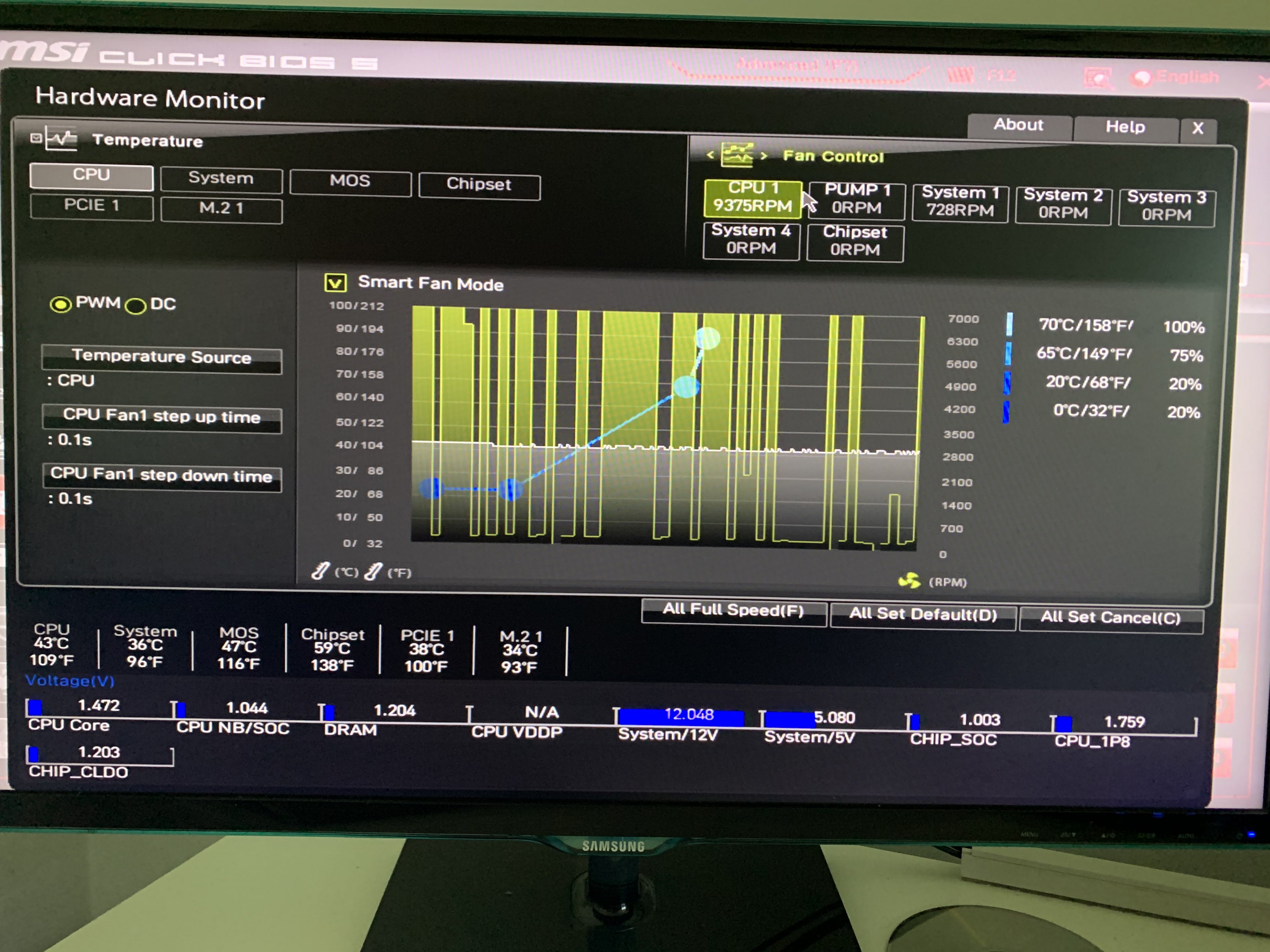

Edit: auf den Bilder sieht man das die Lüfter, nach mittlerweile um die 20min, nicht mehr hoch drehen. Davor hielten sie das ja wohl noch für nötig.
Edit2: Wenn ich auf "All Full Speed" drücke drehen alle Lüfter hoch (System 1 und Chipset), nur der CPU1 nicht. Dieser dümpelt weiter bei 170 bis 250 RPM.

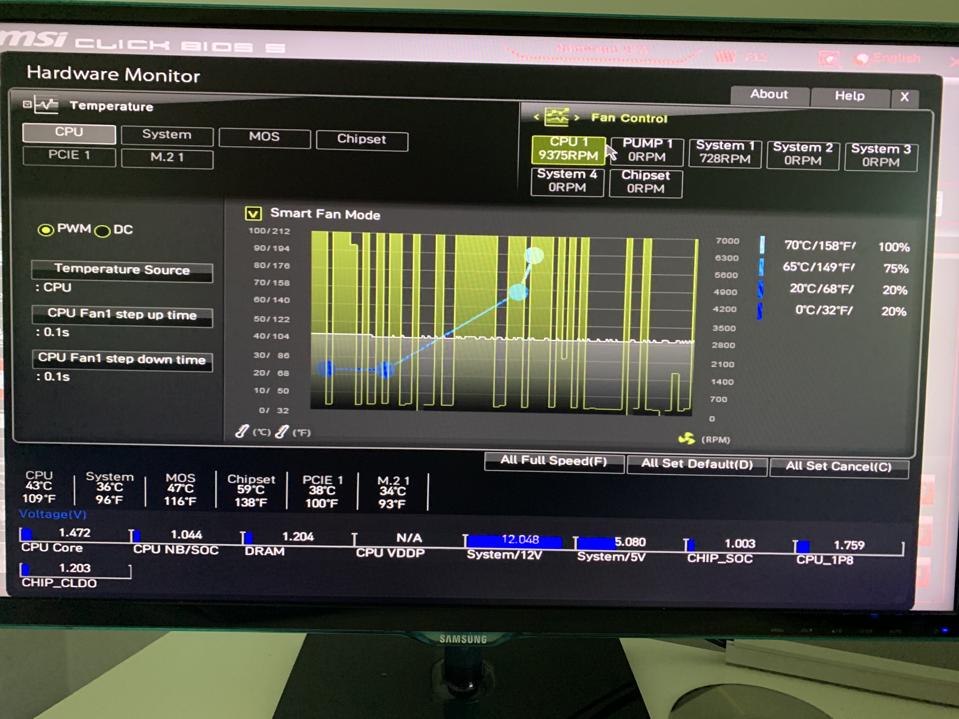

Nee, es ist nicht nötig, den 4pin runter zu nehmen. Ich dachte, du hast vielleicht nur die rechte Hälfte des 4+4 und dann nochmal den extra 4er belegt - was eine seltsame Kombination wäre. Ich meine du kannst es mal versuchen, aber das wird nix bringen.
Wie gesagt: Stell den Lüfter mal auf dauerhafte 100%, irgendwas stimmt da nicht.
Habe jetzt beides ohne Erfolg versucht. Nachdem ich die Lüfterkurve angepasst hatte und den PC dann Neustarten wollte will er jetzt nichtmal mehr angehen. Ich habe sowas von die Faxen dicke!
Denke mal ich setze mich mit dem Support in Verbindung und tausche das um, das BIOS kann doch nicht richtig sein.....

Die CPU-Lüfter Drehzahl wird falsch ausgelesen. Der Boxed Kühler schafft max. etwa 3750 rpm.
Es könnte aber auch sein, dass das Tachosignal mit 4 multipliziert wird, dh. falsche Konfiguration vom BIOS.
Oder der Lüfter am Boxed-Kühler ist irgendwie defekt.
Selbst wenn der Lüfter Schrott ist und daher grundsätzlich nur mit 700 1/min läuft, muss der Kühler mit diesem evl. schrottigen Lüfter die Temperatur geringer als die 80-100°C da halten! Die CPU läuft doch im Idle auch mit wenig Takt.
