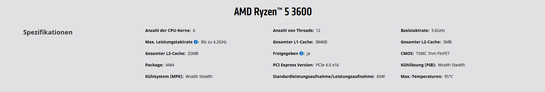

4,2GHz ist der maximale, normale Turbotakt; da ist nichts übertaktet.

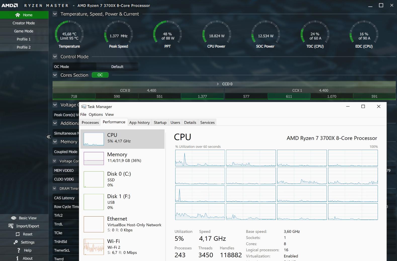

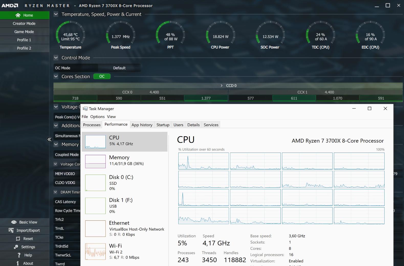

die temperaturen sind komplett normal. wenn du die frequenzen pro core sehen willst, installiere dir den ryzen master. hier zeigt der task manager auch 4,17GHz an, der ryzen master dagegen die richtigen werte. im screenshot ~600-1400MHz im "idle" (wobei "idle" nicht heisst, dass der rechner nichts macht, nur weil der user mal die hände von maus/tastatur hat)

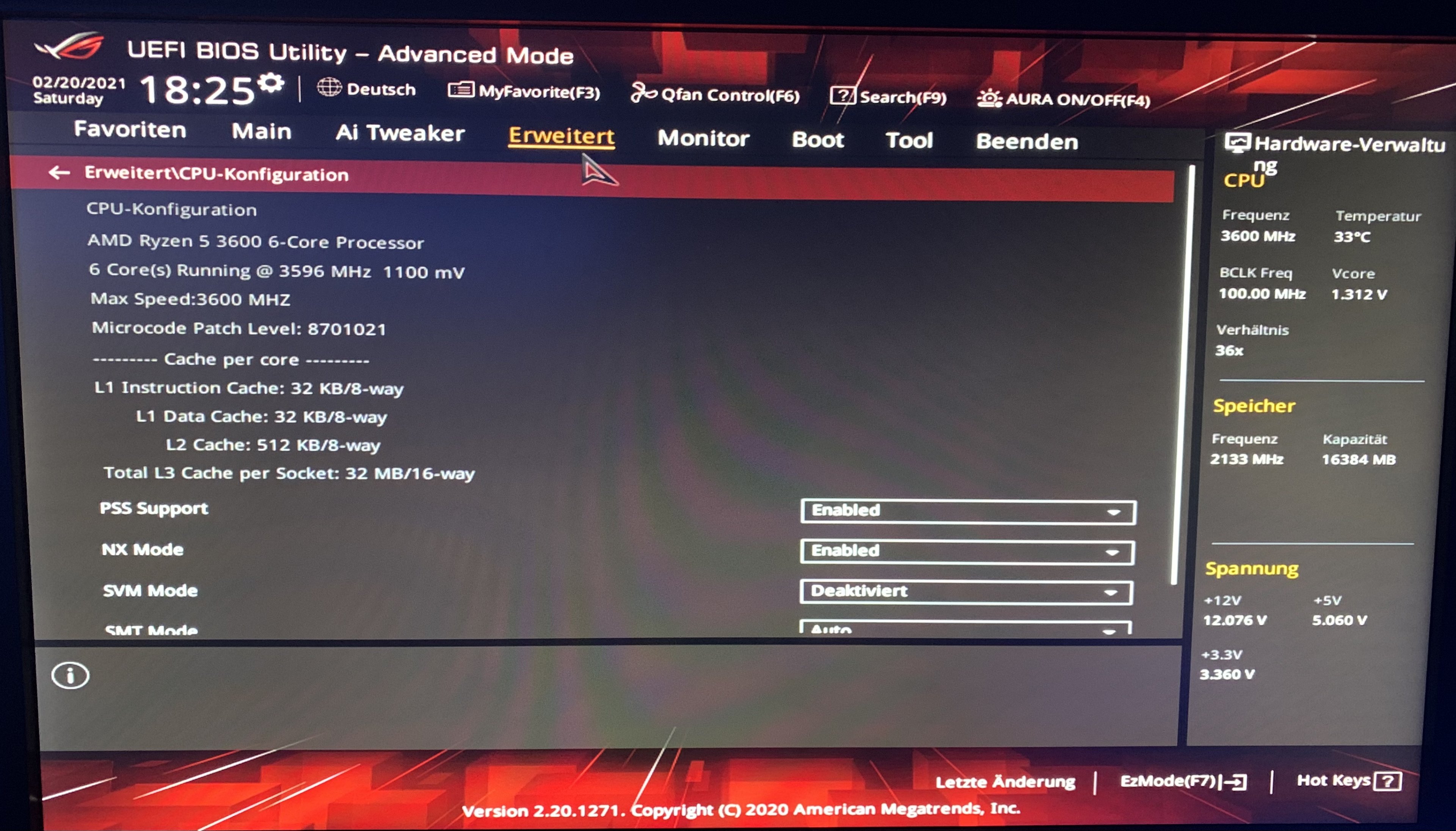

Im BIOS sagt er unter Main die CPU hat eine Frequenz von 3600MHz.
3,6 Ghz ist basisfrequenz, 4,2 ist maximale Boostfrequenz. Es wird ständig dazwischen hin- und hergehen, die Temps werden entsprechend sein, alles normal, kein Problem.

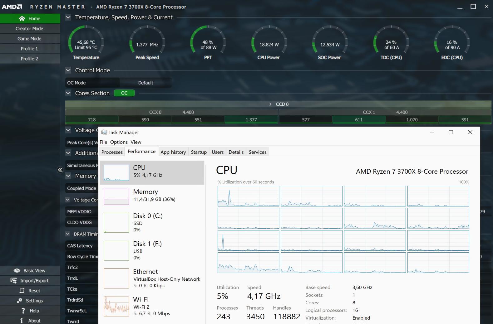

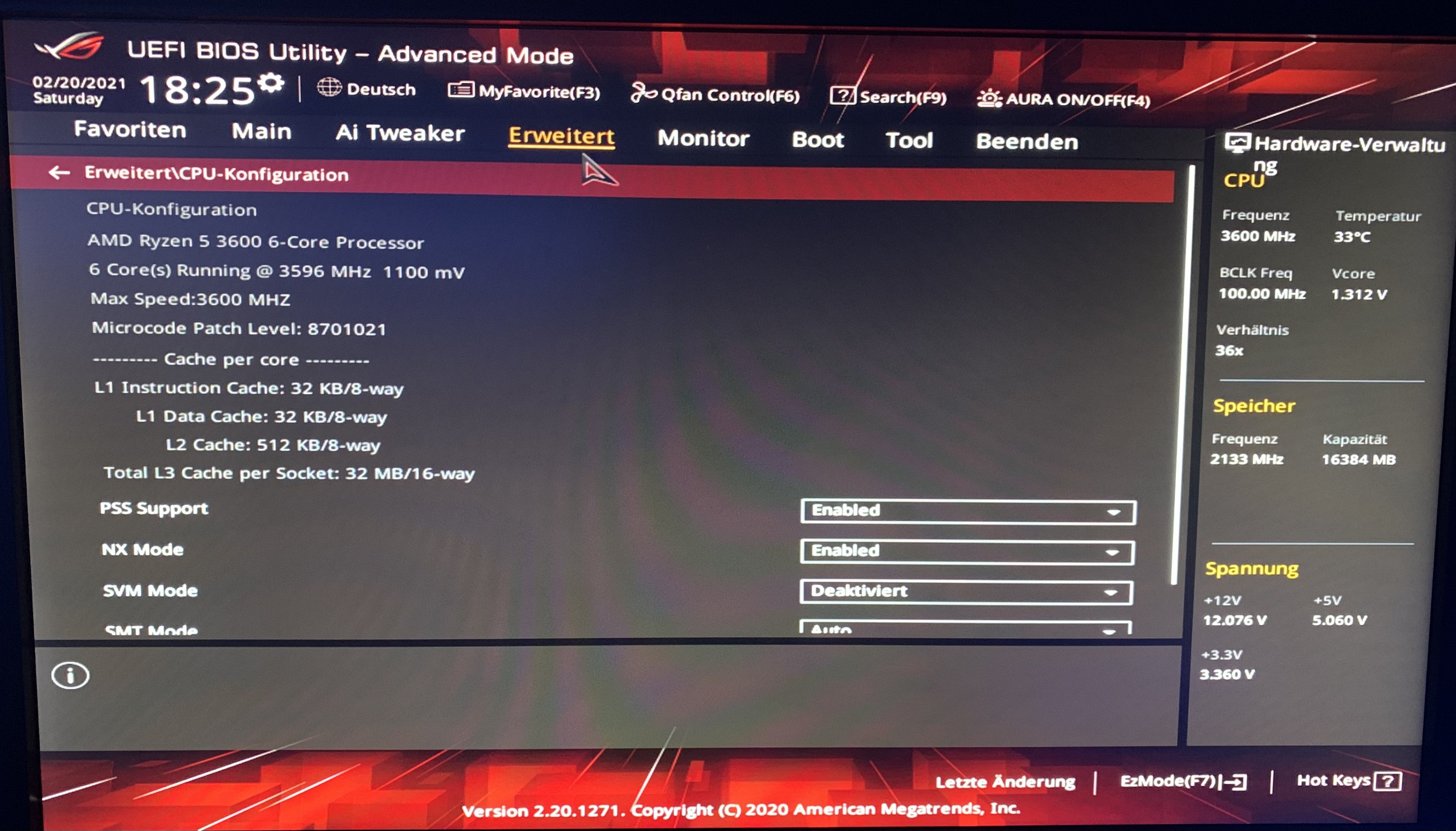

6Cores Running at 3596MHz, also wäre es noch keine Übertaktung oder?
