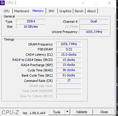

Läuft dein Ram im XMP und Dual Channel? Falls dir das unbekannt sein sollte, lade bitte CPUz und bilde "Memory" ab.

Also der Dual channel scheint es zu sein, von dem XMP hab ich keine Ahnung.
Danke für die Information. Dein Speicher sollte mit bis zu 1600MHz laufen, läuft aber mit 1050MHz. Das kostet ordentlich Leistung.
1.)
Wenn du dir ein BIOS-Update zutraust, fang am besten damit an. Ein aktuelles BIOS unterstützt Ram und Mainboard dabei, den maximalen Takt zu erreichen.
2.)
Schritt 2 wäre, falls das nicht stabil ist, die Spannung des Speichers leicht zu erhöhen.
3.)
XMP = Das ist das Ram-Profil. Das solltest du laden. Im BIOS. DDR4-3200 bedeutet 1600MHz. (DD= Double Data)
4.)
Sitzen sollte der Ram in Bank 2 und 4.

Langsamer Ram ist Teil des Prozessorlimits.
Es gibt eine Menge Erklärungen und Videos dazu. Sollte das "MAX" im BIOS mit deinem identisch sein, so ist hier eine detaillierte Anleitung:
Wahlweise auf der Homepage des Händlers schauen. Oder im Handbuch.
Wenn man Schritt für Schritt den Anweisungen folgt, geht nichts schief.

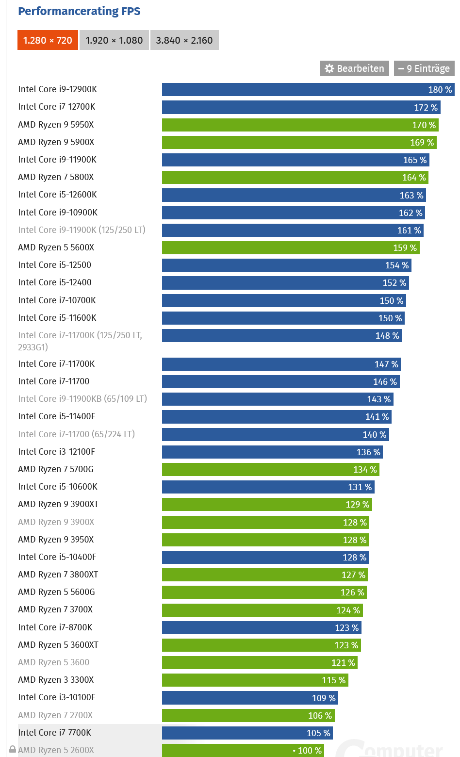

Ist der 5600x denn bedeutend besser, als der 2600? Ich hatte einen vergleich gesehen, wo es mir so schien, als wäre der 5600x nur minimal besser, oder liege ich falsch?
Ja, deutlich. Aber auch der braucht ein aktuelles BIOS - sonst läuft er gar nicht.
Und dazu passenden Ram, der korrekt und schnell läuft.

Wäre es möglich, die Quelle mit anzugeben, so dass man/n sich das Ganze mal unter realistischen Bedingungen betrachten kann, denn eine Auflösung von 1280 x 720 ist doch eher theoretischer Natur.
Würde ich doch davon ausgehen, dass das Ganze dann etwas weniger beeindruckend ausschaut, auch wenn der 5600x den 2600er mit Sicherheit eintüten dürfte. Die Frage ist nur, ob der tatsächlich 60%, schneller läuft, wie die Grafik einem weismachen möchte.
mit frdl. Gruß
Ich verstehe, worauf du hinaus möchtest. Aber das Fass mache ich nicht auf. Dazu ist wirklich jedes Wort in fast jedem Kommentarbereich zu Prozessortests gesagt worden. Die Quelle ist der CPU-Vergleich der CB-Startseite.
Warum 720p ...

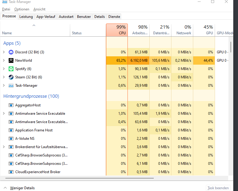

Das so sieht das aus, wenn ich New World auf "very high" spiele.
PS: BIOS update habe ich jetzt gemacht.
