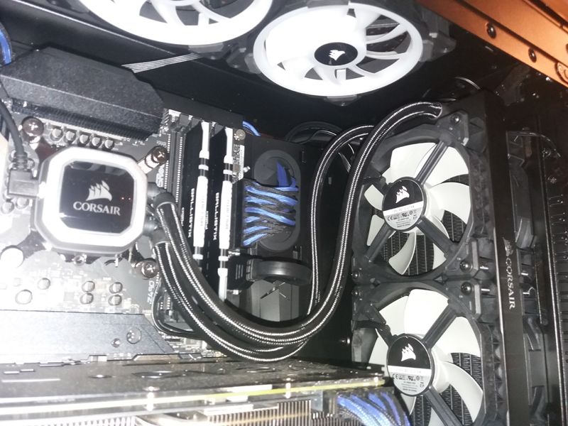

Mein Tipp: WaKü in Form von AiO verwenden. Die Lufkühler reichen bei den neuen nicht aus. Habe i5 10600K und eine Corsair H100i Pro als sog. Push/Pull-Konfig (den Radiator in der Front) verbaut.
Die Kühlung konzentriert sich dadurch allein auf die CPU und wird durch keine anderen Faktoren, vorrangig Abwärme der Graka, gestört.
Viele verbauen den Radiator im Deckel. Empfehlenswert, sofern möglich, ist der Einbau in der Front.
