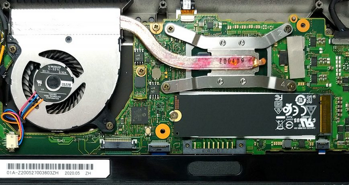

Giaolin schrieb:
neue Wärmeleitpaste. Kühlkörper ist ein Witz. ist ja nur ein Blech.
Sah das so aus?:
Das ist zumindest das, was ich gefunden hab.
Das sollte man eine höherwertige WLP verwenden imho.
Lüfter auch gereinigt, falls sich Wollmäuse gebildet haben?
Cardhu schrieb:
Sah das so aus?:
Jo, genauso schaut es aus. Ja, ich habe die MX-4 Wärmleitpaste genommen, Die habe ich auch für die Kühlkörper meiner 3 anderen Notebooks genommen, alles kein Problem bisher. Aber das U9310 ist eine Nummer für sich. Temperatur steigt sprunghaft nach oben. Aber fällt auch schnell wieder. Ja, ich habe alles gereinigt.
Bei diesen Kühlungen nehm ich gerne die Kryonaut. Holt noch was raus gegenüber den MX Varianten.
Und den Kühler natürlich gleichmäßig anziehen.
Könnte mir auch vorstellen, dass der Kühler nicht mehr plan ist, sondern leicht gebogen ist. Dann würde bei kleiner Last direkt ein starker Temperatursprung erfolgen.
