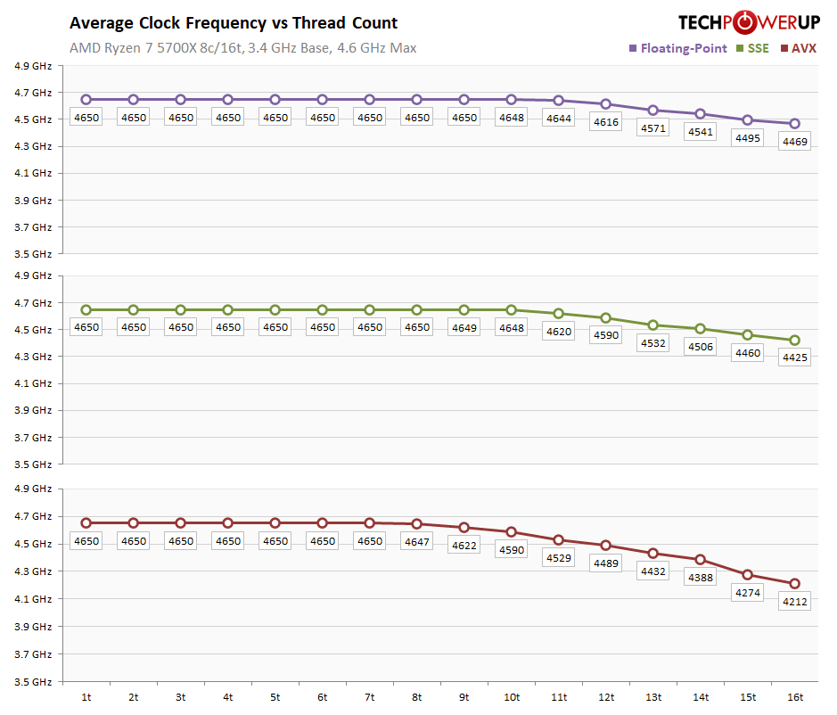

Ja, bei 60% mehr Verbrauch.
Diagramme müssen immer ins Verhältnis gesetzt werden. Wenn man den 5700X im Bios von den 65W loslöst sind die Diagramme hinfällig.
bis zu 75W weniger sind eine Ansage, der Kostenvorteil wird sich aus bekannten Gründen dann noch vergrößern.
Das bei, im Werkszustand, 4-11% Performanceunterschied, der sich im Bios leicht egalisieren lässt. ( Ecomode off)
"Da der AMD Ryzen 7 5700X stark durch sein Powerlimit eingebremst wird, hilft hier schon die Aufhebung dessen, um eine deutlich höhere Leistung hervorzubringen. Denn die anliegenden Taktraten steigen so prompt um über 400 MHz im gleichen Lastszenario."
