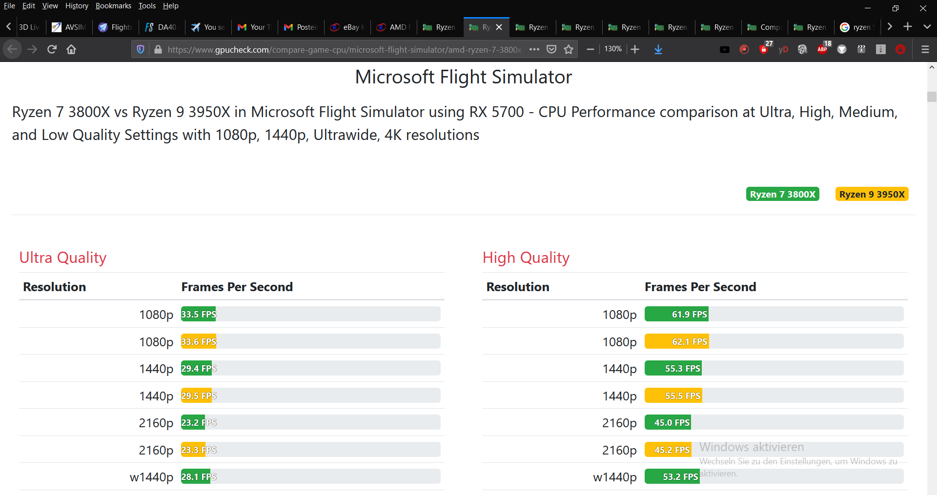

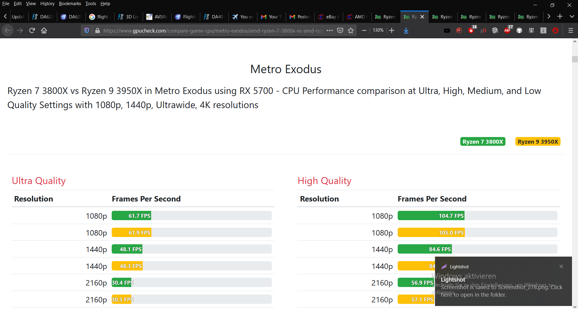

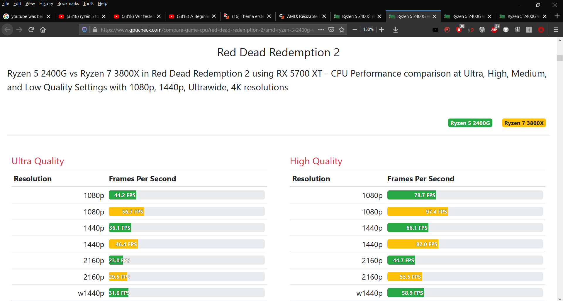

Erst habe ich mir null Sorgen gemacht.... Pracht-CPU hinein und los gehts mit 15-20 Frames mehr in jedem Game! Ja diese wundervolle CPU hat gemäss Benchmarks die gleiche Power wie der Ryzen 9 3950X, und ist darum aus wirtschaftlicher, und gaming-mässiger Sicht, sicher das beste CPU Upgrade.
Jetzt bin ich aber schon ein wenig besorgt, und zwar weil im Linus LTT Tech Forum so ziemlich jede Woche einer auftaucht, der das Selbe wie ich gemacht hat (eine Ryzen 5 auf eine Ryzen 7 upgraden) - und daraufhin bootet sein PC nicht mehr, auch wenn er die alte CPU zurück einsetzt bootet der PC nicht mehr, und alles bleibt für immer kalt und still.

Dann bin ich ja gespannt wie gut der Ryzen 7 performen wird, und ob das so stimmt wie auf dieser Benchmarkseite.
Die Benchmarks stellen ein GPU-Limit dar. Sind also gänzlich ungeeignet um einen Unterschied zwischen den beiden CPUs darzustellen.
Deine Mehrleistung wirst Du also nur spüren, wenn du bisher im CPU-Limit warst.
Klar ... sieh dir Benchmarks an, in denen die Anwendung mehr als 8 Kerne nutzt und dann überlege deine Aussage. Ein 5600X wäre übrigens noch "prächtiger" in Spielen gewesen
Spielst du denn CPU-limitiert?
