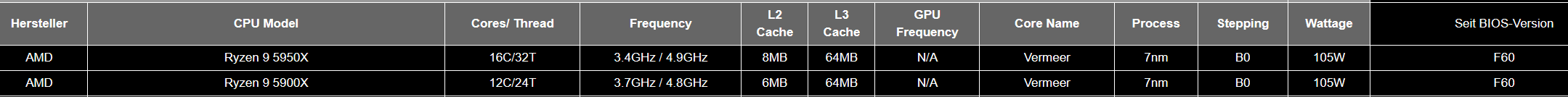

Wenn du das BIOS nach dem XMP laden zurückgesetzt hast und er trotzdem nicht bootet klingt das nach nem Defekt. Was du noch probieren könntest wäre BIOS F60 und F61, da F62 das neuste ist und alles ab F60 mit deiner CPU laufen sollte. Läuft dann aber halt nicht mit W11.

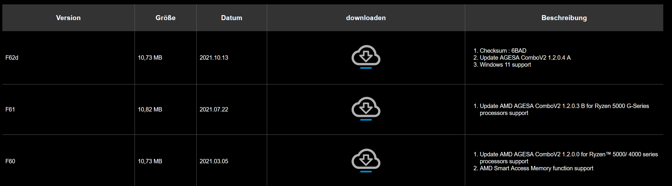

Du solltest zurück auf die Bios Version F61
Die AGESA von Bios F62 ( 1.2.0.4 ) soll extrem verbuggt und voller Fehler sein.

Entweder ist dieser Satz falsch, oder eben "etwas" unvollständig - je nach Laune^^

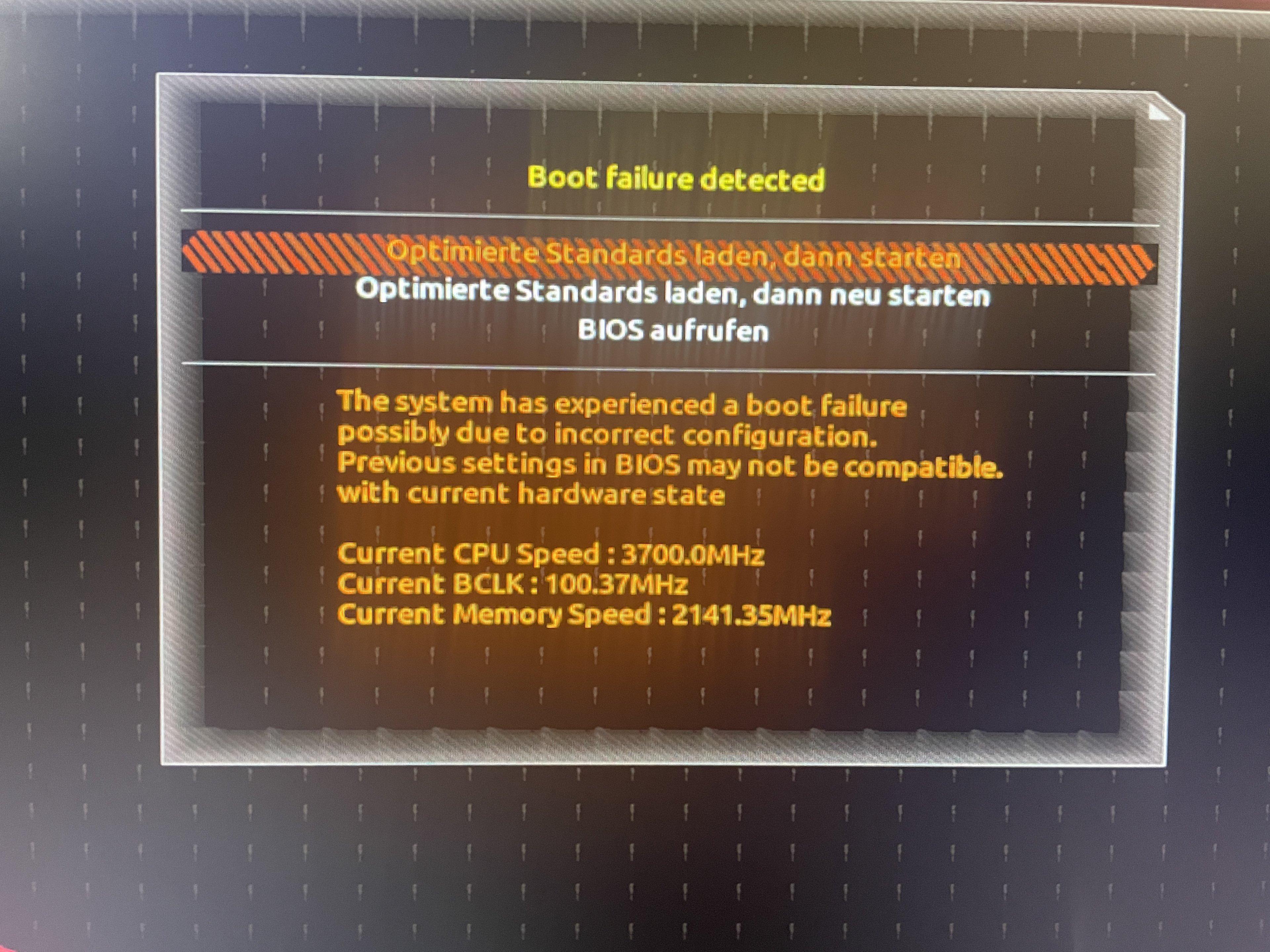

Habe jetzt einen neuen Fehler bekommen…
