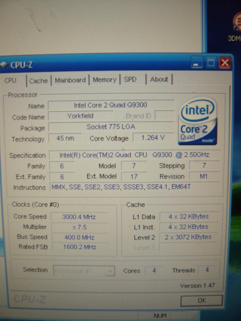

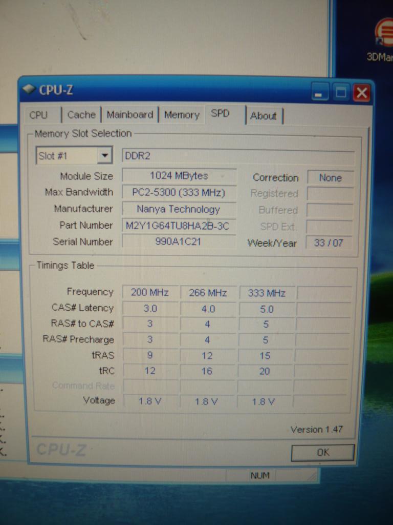

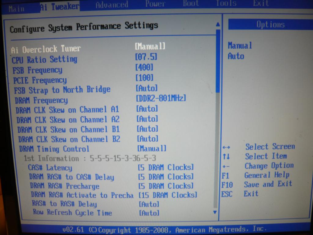

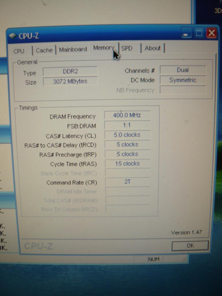

Hier photos von cpu z
weniger als 1.2 kann ich nicht einstellen im bios, sieht alles 1 yu 1 wie hier aus, einstellungen auch, aussser vcore

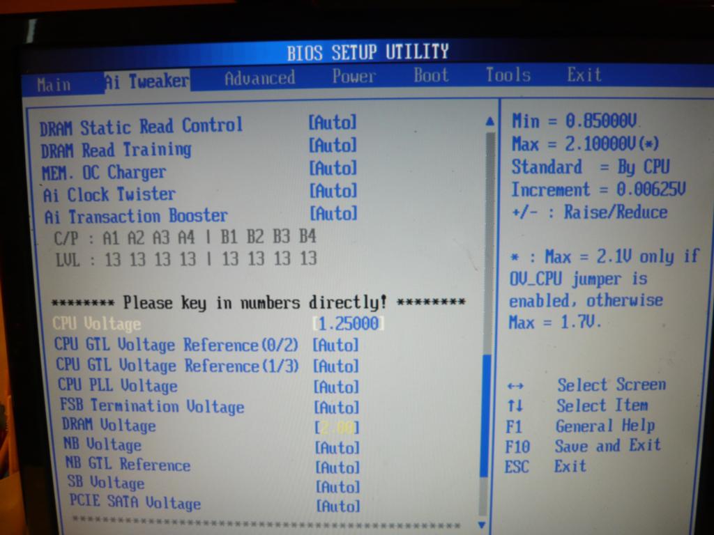

Ja. Bei 2,1V ist Schluss. 2,5 kann man bei Asus nur beim Maximus II und Rampage Extreme einstellen.

Das sieht ja schon ganz anders aus.

Eigentlich solltest du 0,85V als Minimum haben.

Prinzipiell sollte aber auch eine geringere VCore einstellbar sein. Sicher, dass Du da die richtige Option erwischt hast? :D Außerdem hast Du Glück, dass einer Deiner Riegel (trotz günstigem DDR2-667-Speicher) noch die 400Mhz mitmacht.
Danke euch, wundere mich auch dass der ram mitmacht, der OCZ ist schon bestellt...

Die Einstellungsreichweite des Boards beträgt laut diversen Quellen 0,85V bis 2,1V. Mit ein wenig Feinarbeit könnte der Q9300 @3Ghz auch mit 1,15-1,2V stabil laufen.

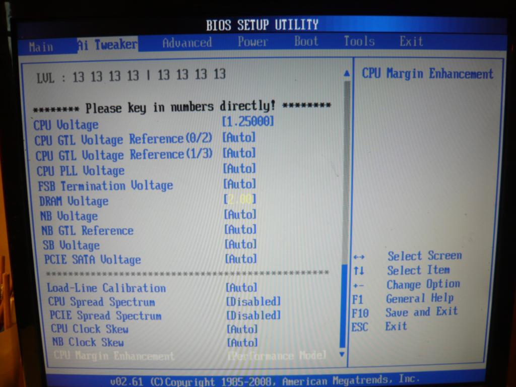

das ist ja das problem, ich kann nicht weniger als 1.25 machen, nexte option ist auto oder hoher?!!! was konnte das sein?
Da muss ein Missverständnis vorliegen ...
Der Punkt "CPU Voltage" lässt sich bei Dir also nicht unter 1,25V senken? Sicher?

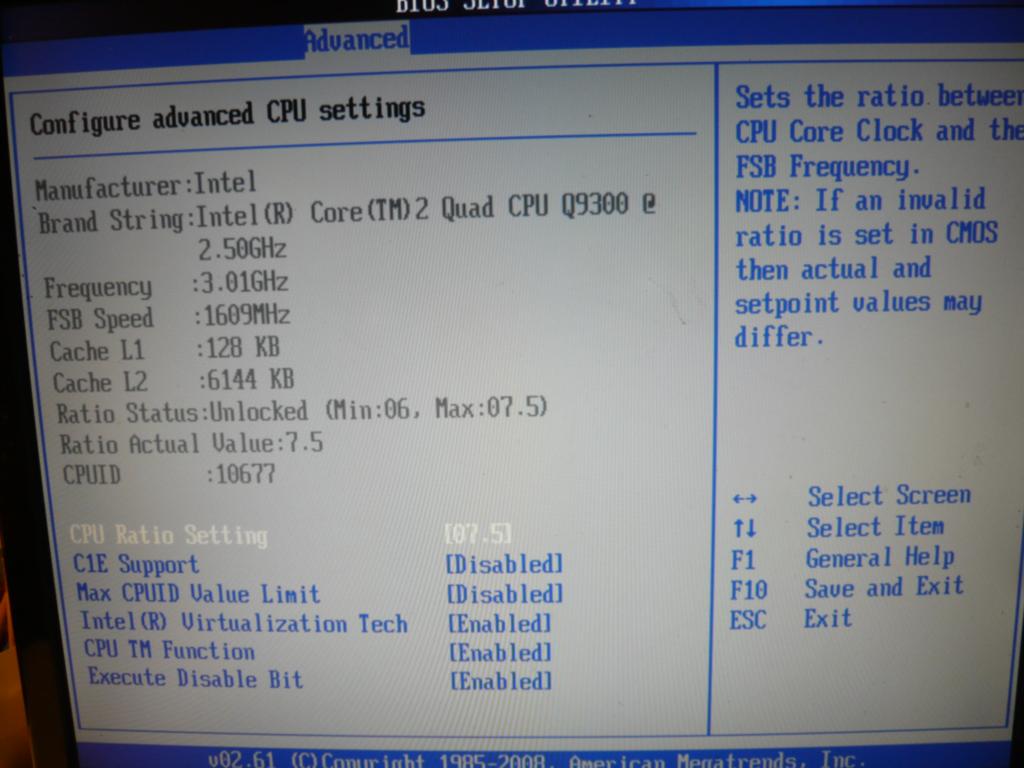

ja, ich habe photos gemacht, lade die gleich hoch

Außerdem steht die Banbreite ja auch rechts oben direkt dabei, einfach mal "Enter" drücken und wählen. ;)
