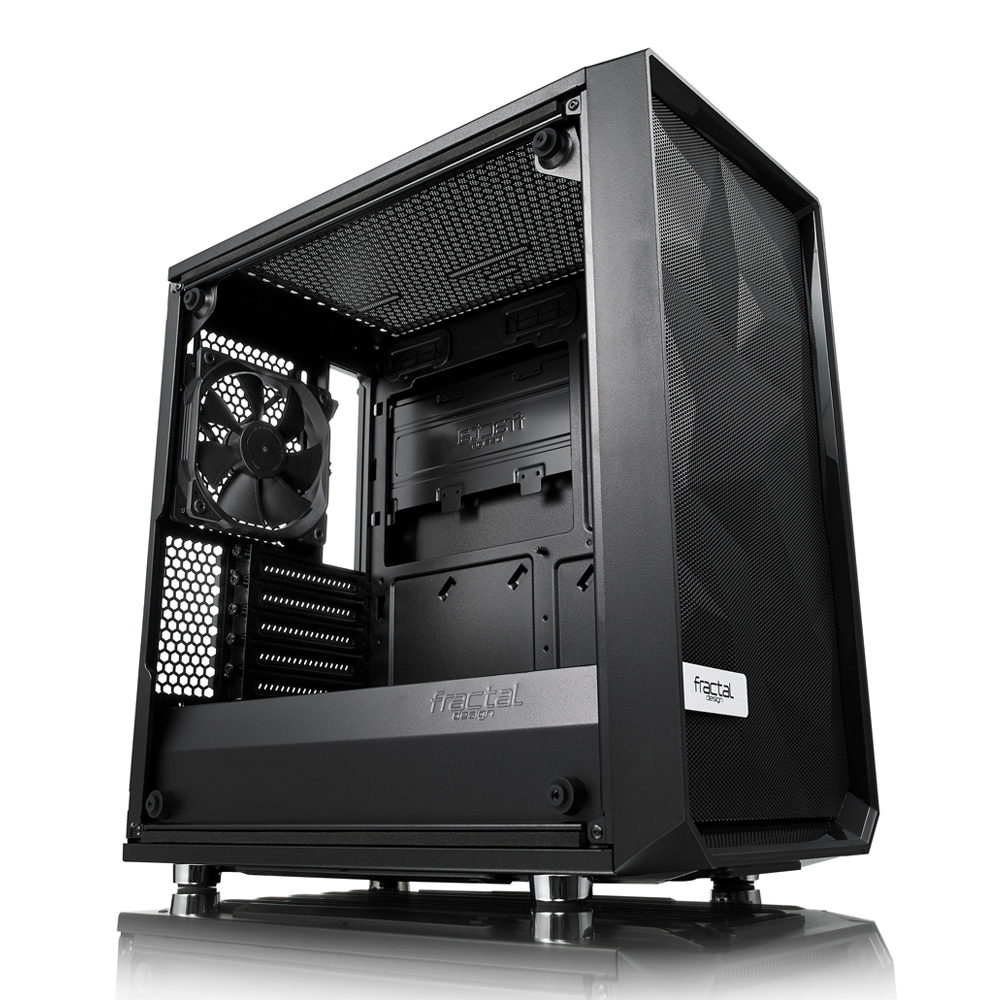

Meistens ist oben eher wenig platz, wenn das Mainboard noch VRM-Kühler hat die hochstehen. Im Meshify dürfte aber Luft sein. Die neueren Fractal Gehäuse haben da gut Platz. Siehe das bild, die Montageschlitze sind weit Richtung Front angesetzt.
Wenn du aber so kühlst, kommt wenig Frischluft an die Grafikkarte.
Daher würde ich persönlich die Variante der Frontmobtage bevorzugen. So kommt vom unteren Lüfter noch kühle Luft an die Grafikkarte. Insbesondere wenn das Netzteil mit Lüfter nach oben montiert wird.

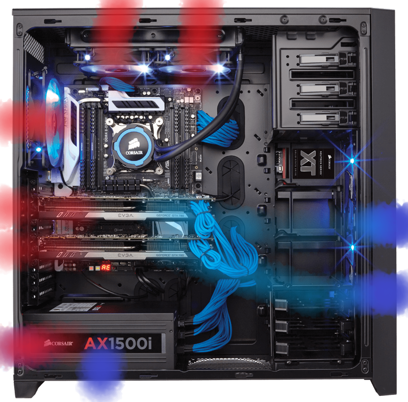

Also ich habe meine 240er AIO oben im Gehäuse gebaut und diese Pustet nach außen. Temperaturen sind Optimal würde ich behaupten. Und im gehäuse inneren ist es auch relativ kühl
Gehäuse ist aber auch ein Corsair Obsidian 750D Airflow Edition, wenn die AIO die Hufe strecken sollte, kommt halt eine größere rein :D, das was passt :-)
So sieht das ungefähr bei meinem PC aus, als beispiel. ka ob das die Optimale Lösung ist.
