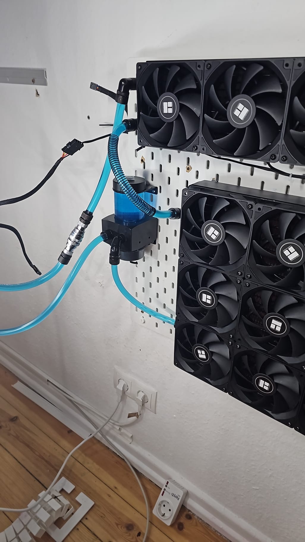

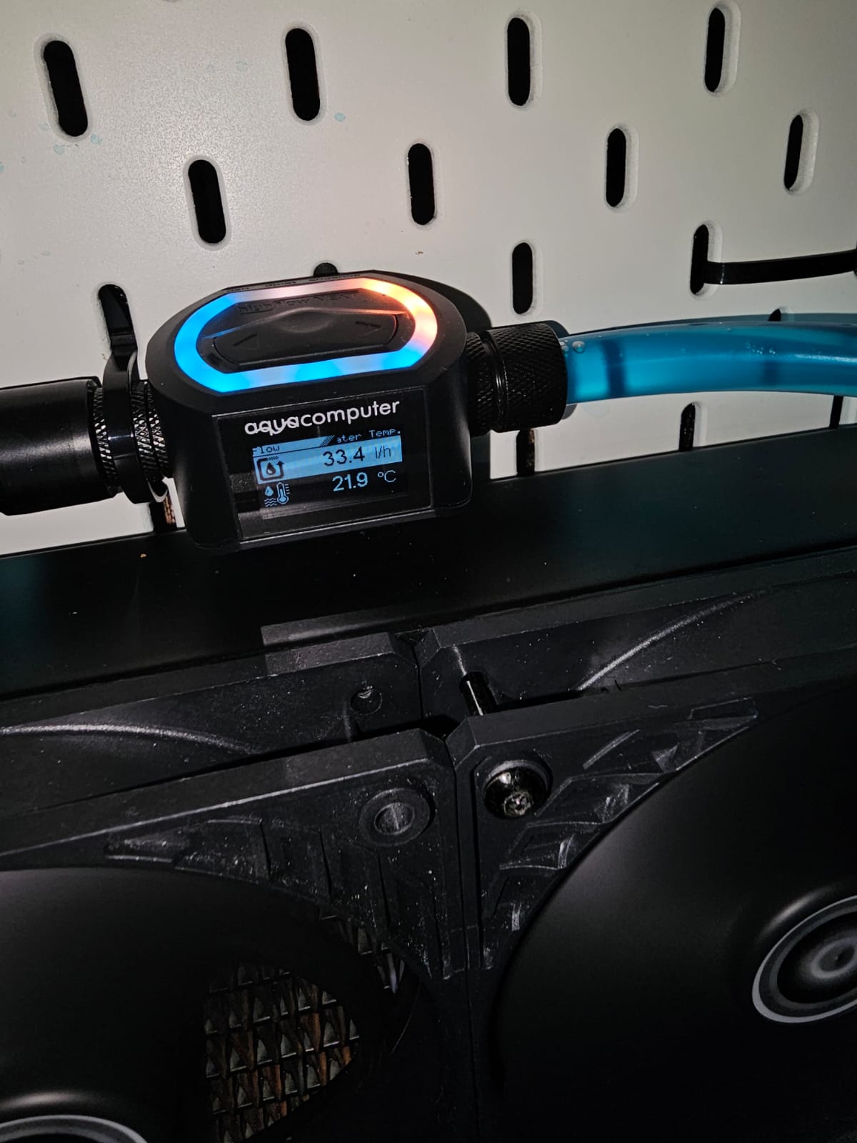

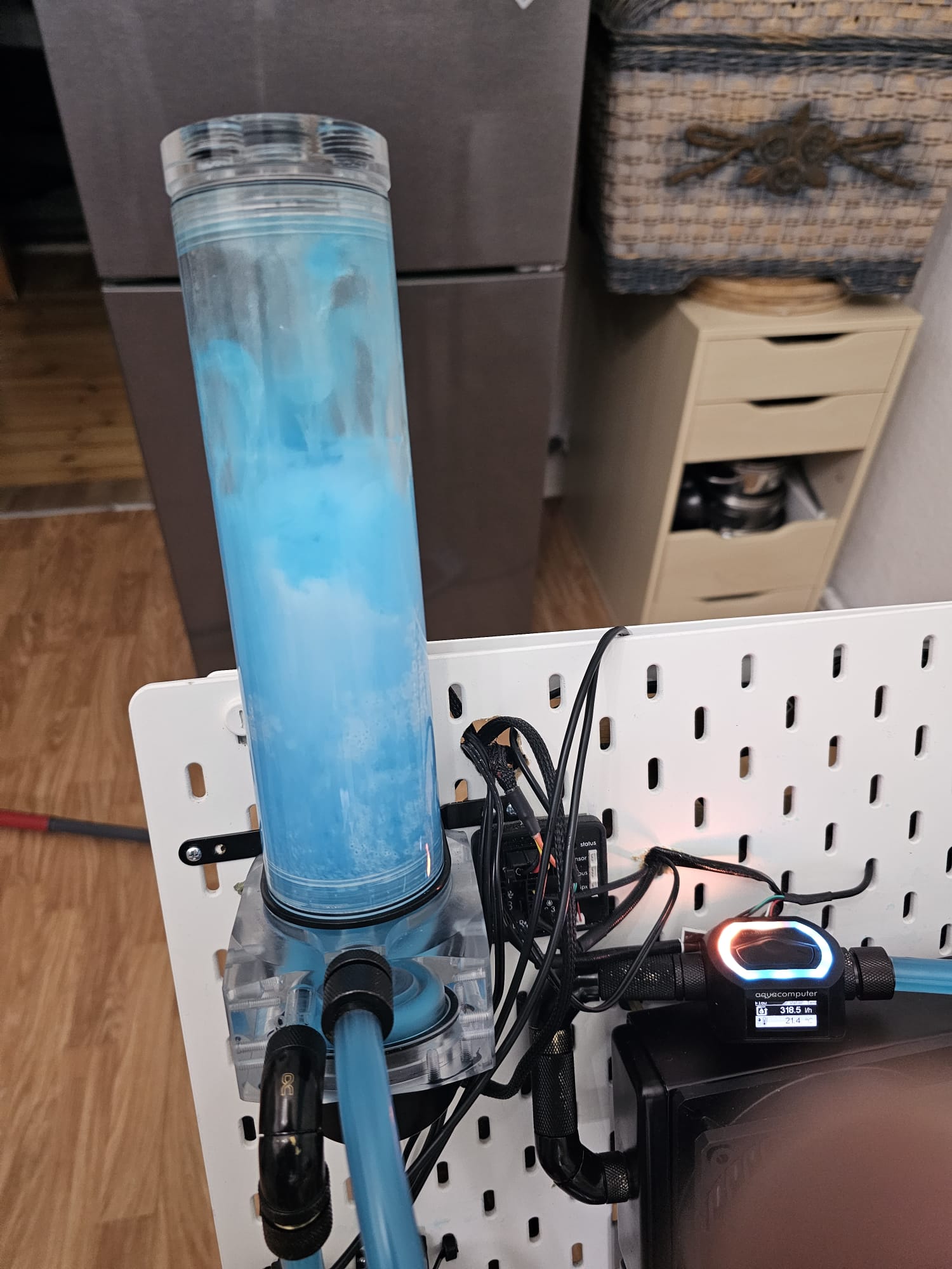

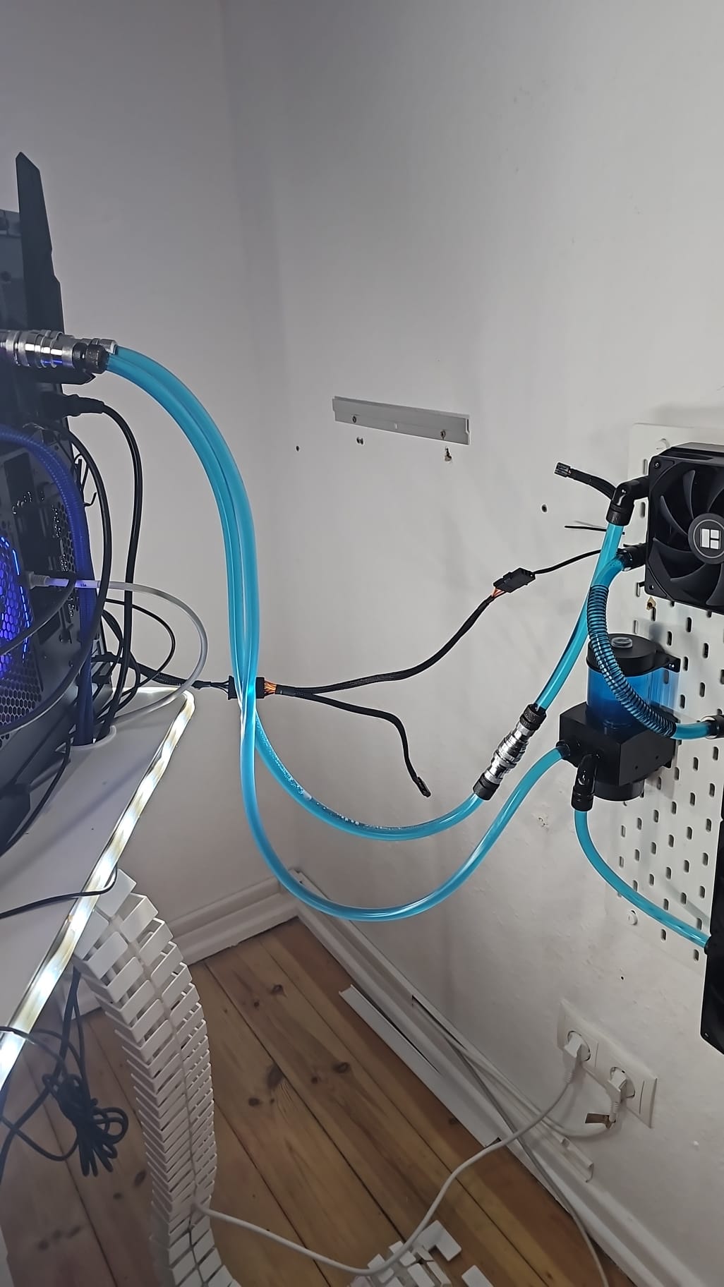

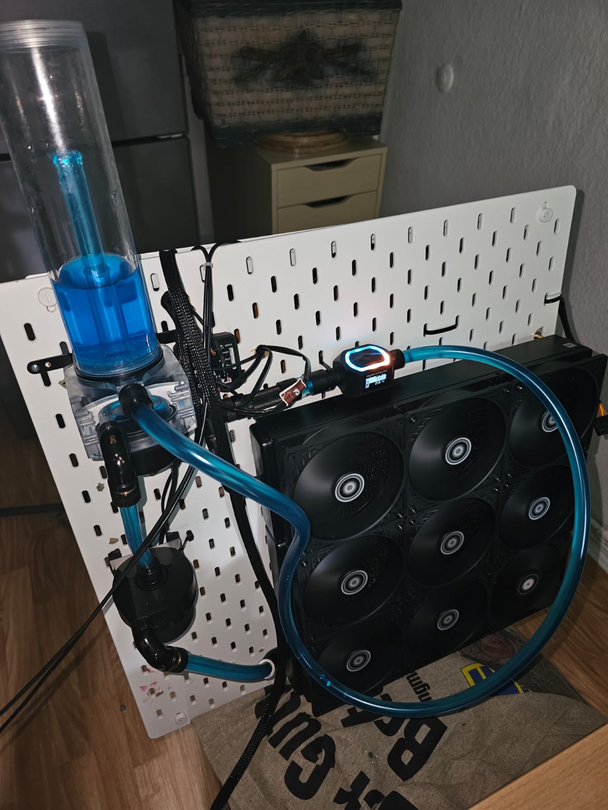

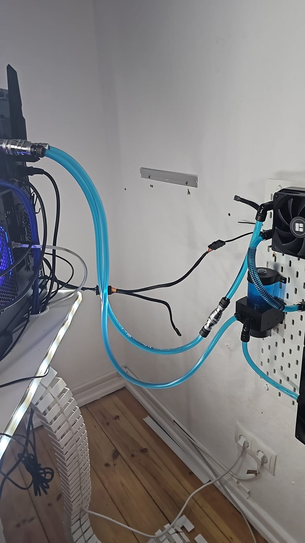

Also: ich hab die QDC von alpacool im ersten Teil meines Konstruktes weggenommen.
Und siehe da, der durchfluss bricht komplett zusammen, obwohl da zwei pumpen sind (eine Vpp655 und eine D5)
Aber wenn ich am PC nur den zweiten teil (ab bild 4) meines Konstruktes dranhänge, dan zeigt mir der "China sensor" immerhin 95 l/h, obwohl da auch (sogar) drei (ohne HF) QDC dranhängen, und nur eine Pumpe mit meinen ursprünglichem AGB, da hängt immer noch eine Apex Pumpe dran.
Also das kann doch nicht war sein.
Hier die Bilder.
Aber wenn ich den Ersten Teil vom Strom trenne und gleich wieder an, dann geht der durchfluss auf 60l/h rauf un bricht nach wenigen sekunden wieder auf null.

Hä? Jetzt verstehe ich die Welt nicht mehr.

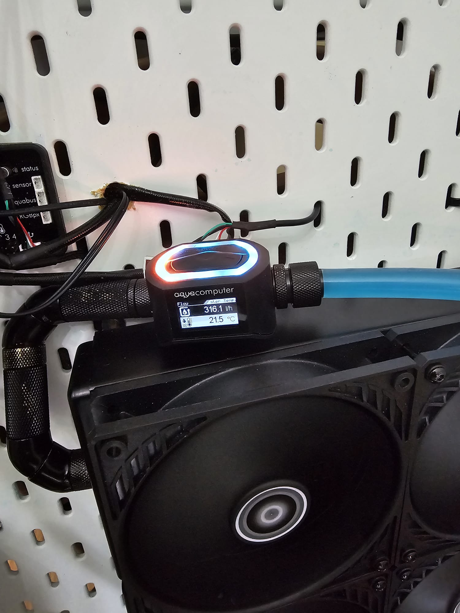

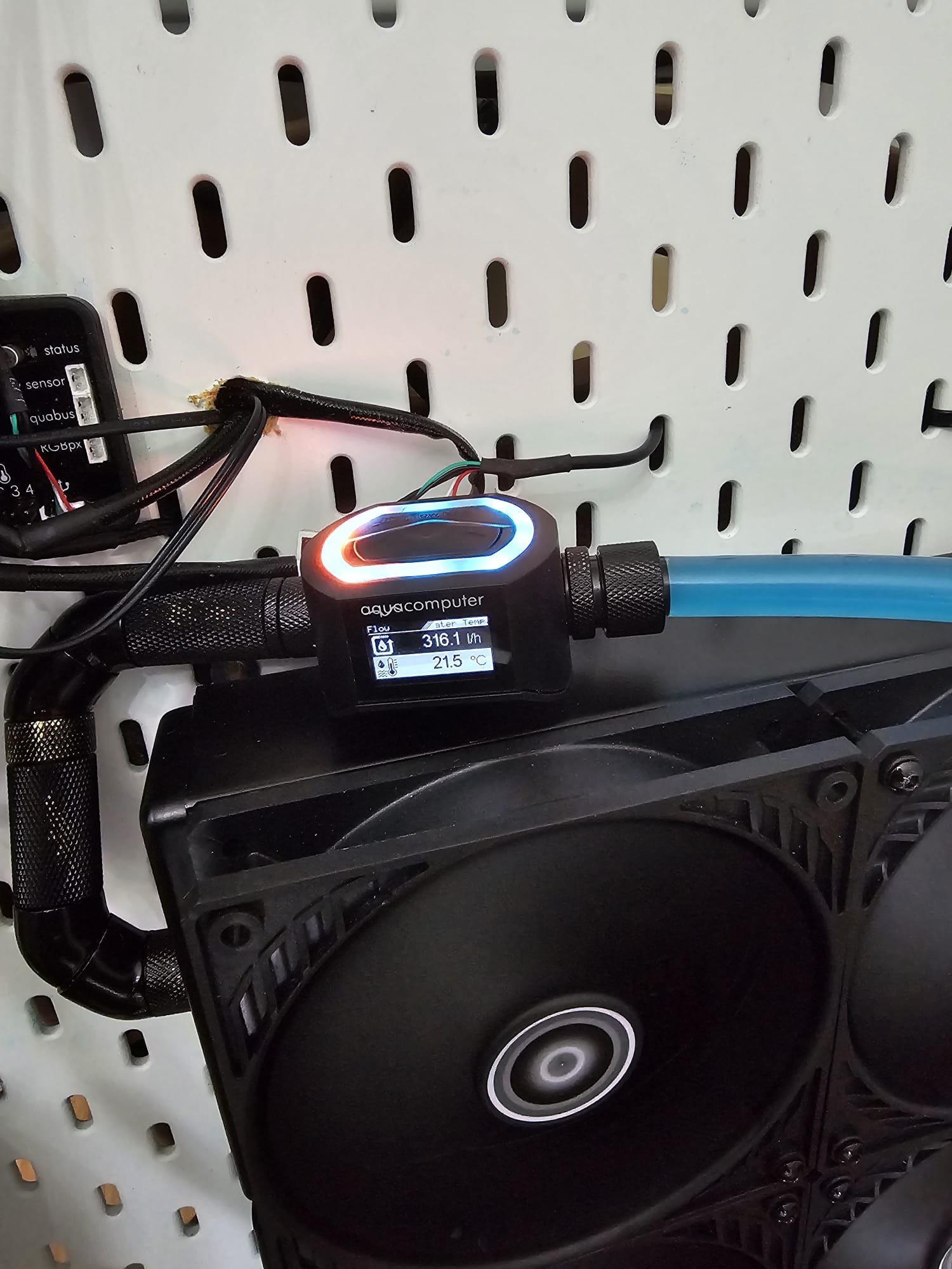

Jetzt habe ich mal den Teil mit dem filter abmontiert (d hing auch noch ein 90° winkel und ein Temp Fühler) und siehe da, ohne den kriege ich auf einmal 300l/h....
FUSION5 schrieb:
Nö ohne.
Also waren es doch nicht die QDC schuld.
Naja, danke an alle die Geduld mit mir hatten, und immer harnäckig auf meine Schrägen Posts geantwortet habt. Jetzt baue ich alles wieder ein (ohne den Filter zeug) und alles wird wieder gut. :freak:

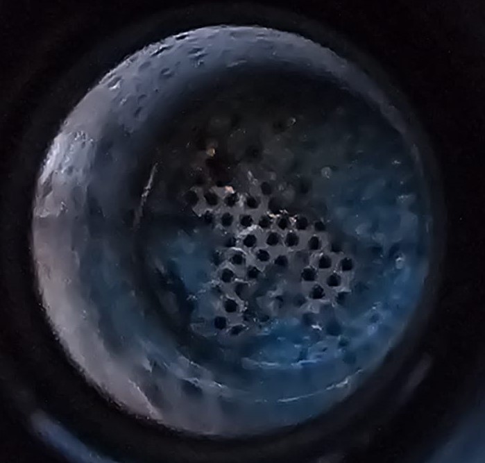

FUSION5 schrieb:
Zustand? War der von der Pastellfarbe gereinigt?
Naja der war sauber, und kam erst im Kreislauf nachdem ich die Flüssigkeit gewechselt habe. Im Filter war nix drin.
Reaktionen: Drewkev
Na doch. Ich hab den mal mit Makro fotografiert. Da war schon einiges drin. Aber warum? Ich hab doch alles ausgespüllt?
Desswegen nun die Frage: sollte ich da noch ein mittel hinzu mischen? Damit sich das nicht mehr bildet?
