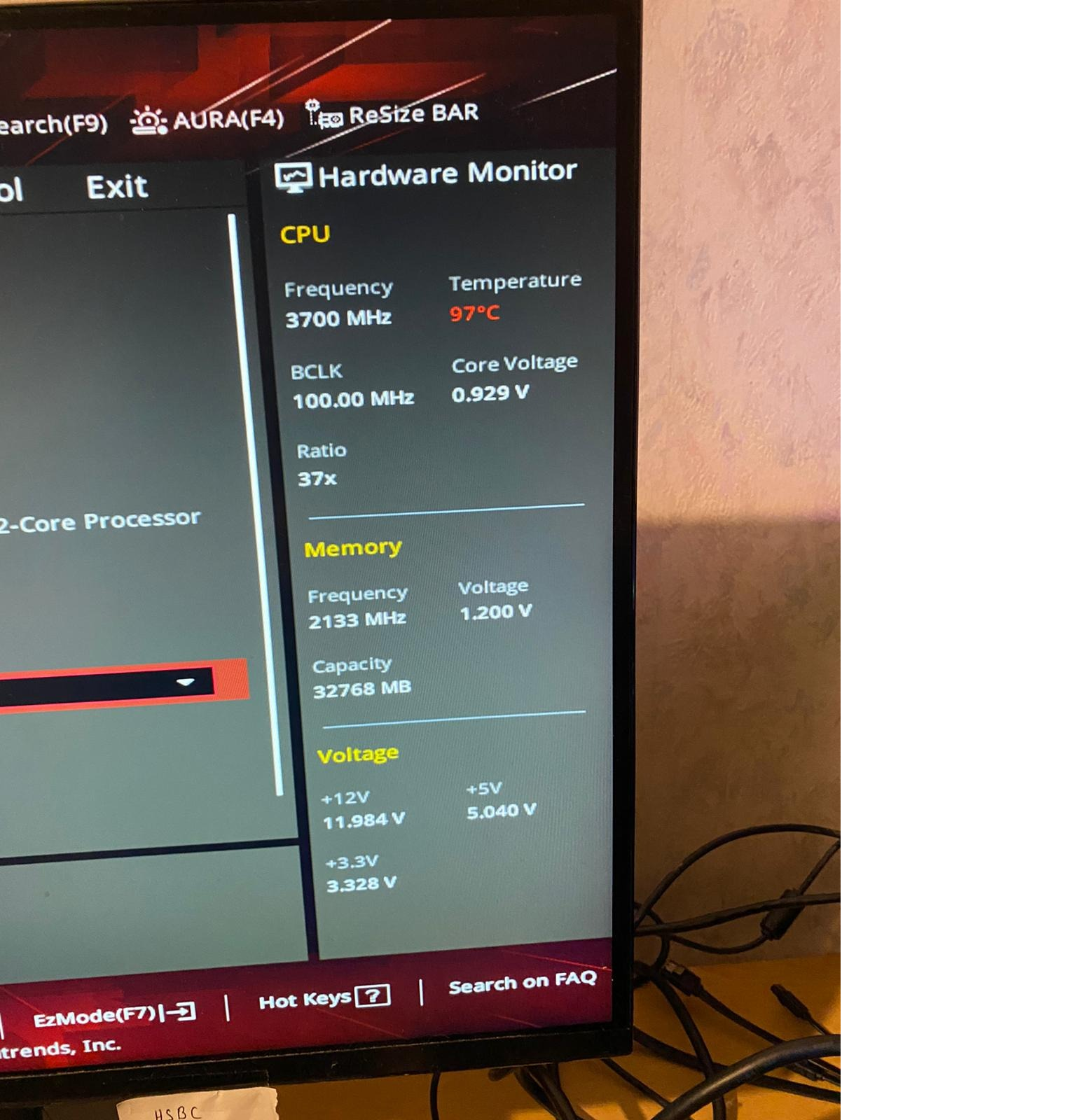

Hallo Leute, ich habe mir gerade einen neuen PC zusammengebaut. Eingeschaltet.... u im Bios steigt die CPU Temperatur an, bis zur Notabschaltung bei 100 Grad nach 30-40 sek. Der Stromverbrauch liegt im Bios bei fast 200W. Ich vermute das die CPU defekt ist. Oder weiß jemand vielleicht was zu diesem Problem sonst noch führen kann?

mach mal foto im bios vom cpu kühler diagramm (Lüfterkurven, drehzahl usw)
dreht der lüfter des kühlers überhaupt?
danke
hm, auf den 2. Blick schaut die CPU Spannung aber ok aus. Aber dennoch ist die Temperatur merkwürdig.
temperatur deutet auf falsch installierten Kühler hin oder Lüfter dreht nicht,

Die core voltage ist zu gering, um bei einem korrekt verbauten System diese Temperatur zu erzeugen.
Ich schliesse mich matti30 an.
Die Kühlung ist nicht adäquat verbaut worden bzw. ein anderer Fehler ist aktiv, der mangels weiterer Informationen zur Kühlung nicht detektierbar ist ( du hast ein Kühlproblem und nennst den Kühler nicht? also komm..)

Die Core Spannung beträgt am anfan um die 1,20 V sinkt aber dann ab weil die CPU immer heißer wird!
