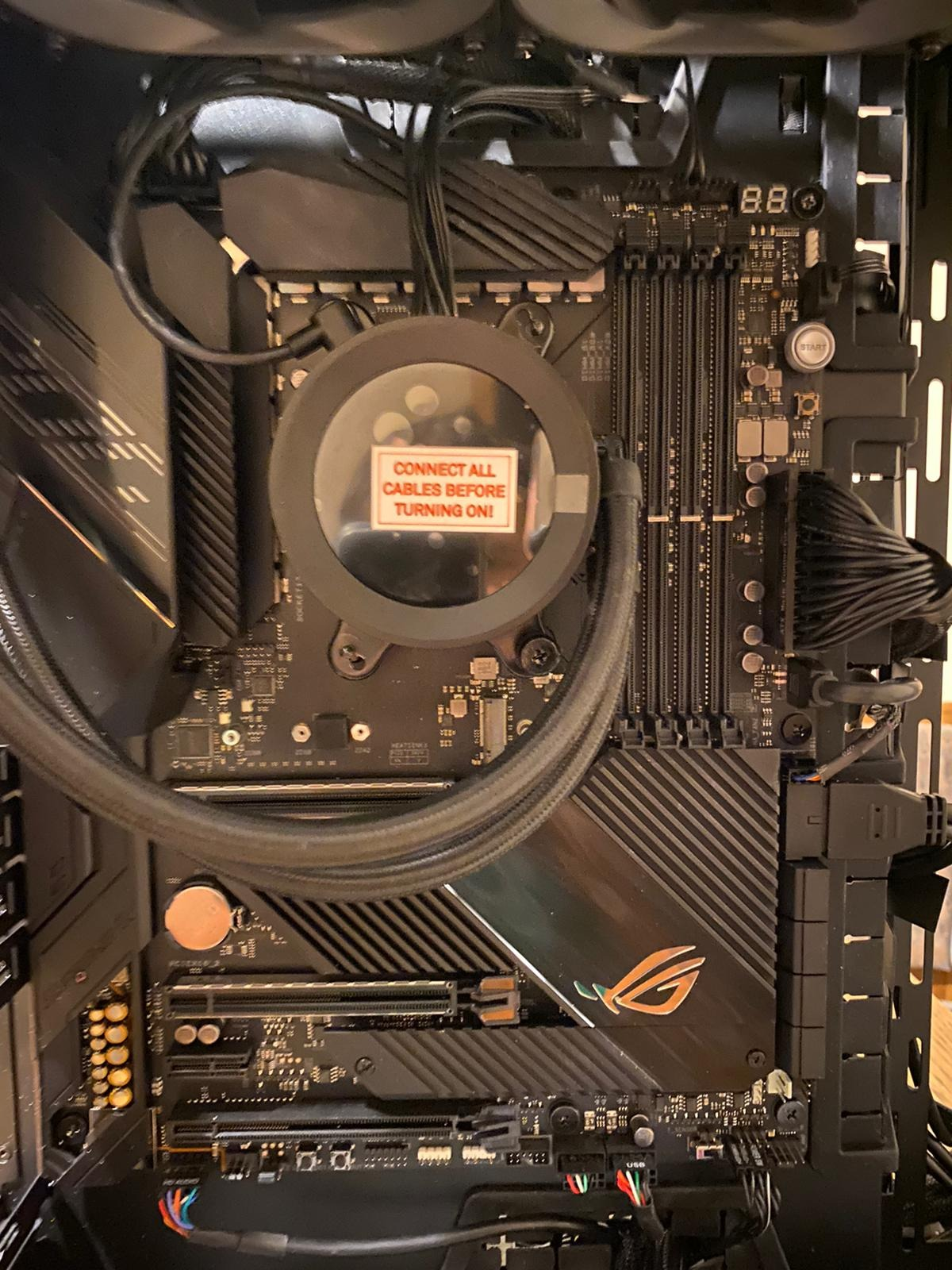

wie gesagt ein foto vom Innenraum würde auch ein wenig helfen

...........Ähm....also erstmal kann das nicht der aktuelle Stand sein, weil da Ram und GPU fehlen....und dann sehe ich da nur unten rechts eine Schraube??
Reaktionen: CyrionX und coasterblog
Da muss ein Montagefehler vorliegen. Ich halte es für unmöglich, das ein 3700x mit einer Wasserkühlung, auch nur annähernd 90 Grad erreichen kann.

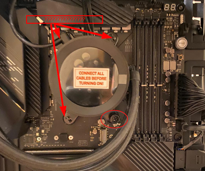

Ist der CPU Block nur mit 2 Muttern befestigt (rechts unten, links oben)? Oder täuscht das?
Reaktionen: cutterslade1234 und RaptorTP
Und was steckt da beim Lüfteranschluss für den CPU Kühler?
Ein Stecker mit nur 2 Kabeln?
Dann gibt es keine NVMe SSD und keine Sata Kabel.

Diagonal nur 2 Schrauben denke ich
Macht man nit. Ganz einfach.
Da aber RAM & Graka auch drin sind, ging es wohl erst mal darum die Pumpe zu befestigen.
Ungünstiges Bild für ein "zeig mal das Innenleben des Rechners" ;)
