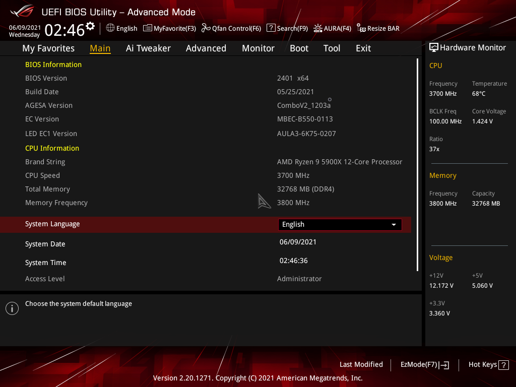

Hier mal zum Vergleich die Temps und Voltage eines 5900x (nicht Stock) nach 10 min Bioszeit ohne Lüfter des Noctua D15.
