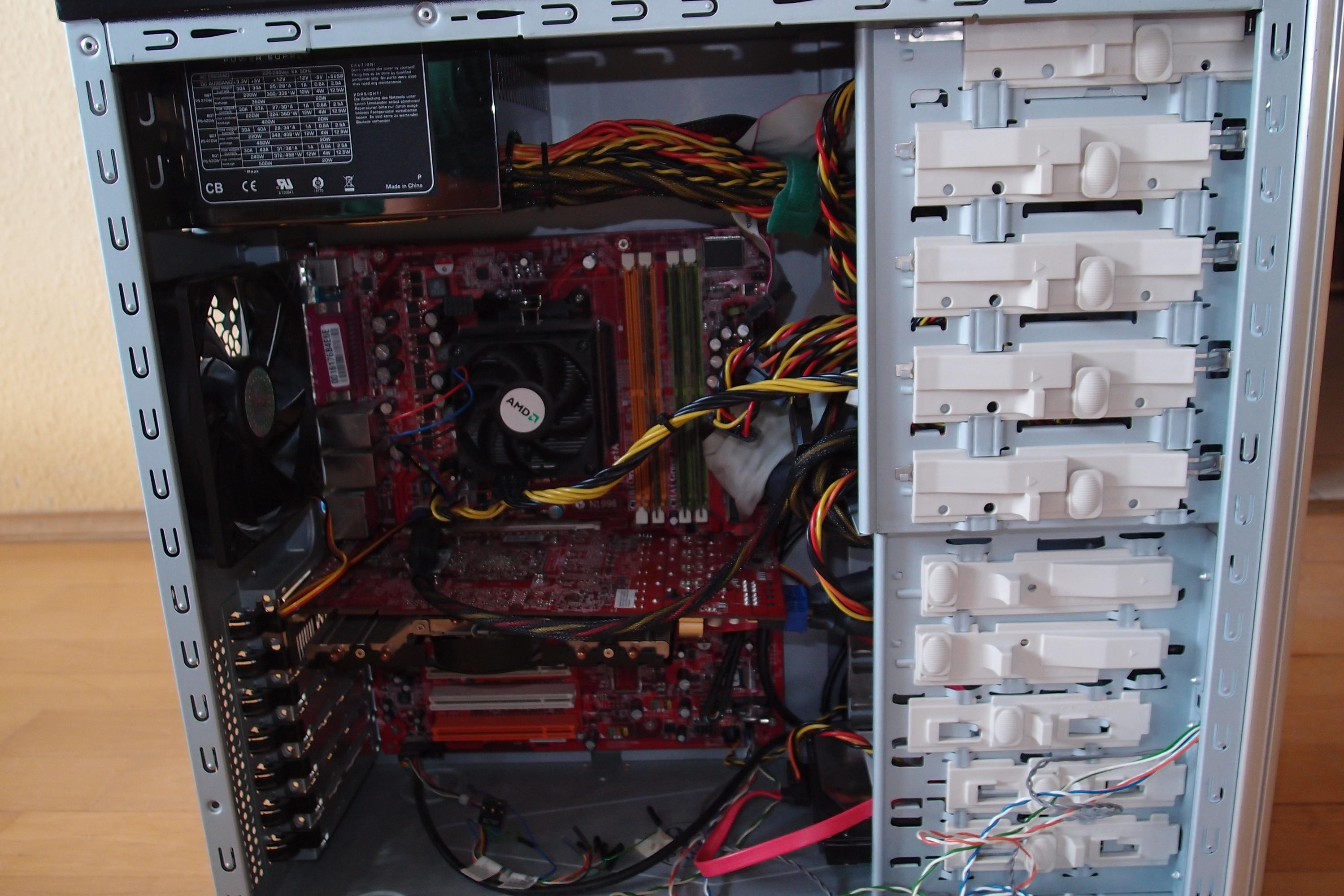

Ja klar habe die alte Wärmeleitpaste vorher immer entfernt. Habe mich im Internet informiert und unterschiedliche Techniken zum Auftragen der Paste ausprobiert. Mein Gehäuse besitzt 2 Gehäuselüfter, vorne 80mm und hinten 120mm.
Hab mal ein Bild vom Gehäuse gemacht.

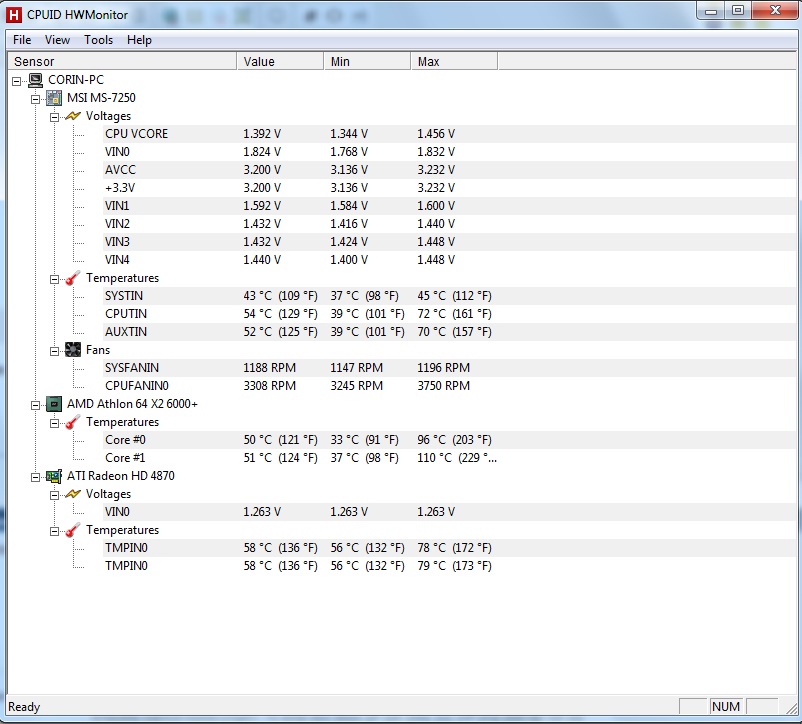

wie schauen den die spannungen aus vll wurde oc betrieben ? und der cpu bekommt deutlich zu viel spannung mach mal bitte ein screen von Hardwaremonitor ( http://www.chip.de/downloads/HWMonitor_54269258.html ) im leerlauf und mit belastung ( einfach das programm im hintergrund laufen lassen er zeigt min und max und derzeit wert an super tool!! )
Hier unter voller Auslastung von CPU und GPU.

Ja, der Kühlkörper wird auch gut warm.

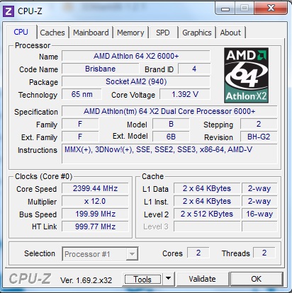

Nutz doch einmal bitte CPUZ und mach einen Screenshot davon. Dann wissen wir die VID.
Das Gehäuse ist aufgeräumt ( genug ) , Belüftung ist auch ok. Wenn du sagst du hast den CPU Kühler überprüft und das passt alles, dann is der Kühler den du da verbaust hast einfach zu klein um die CPU auf einer anständigen Temp zu halten.

Schau dir mal die RPM vom Lüfter an, der läuft auf vollen touren (3750RPM) und schafft es nicht die CPU kühl zu halten das Ding is einfach am Ende.

Das scheint die aktuelle Spannung zu sein. Hatte ich anders im Kopf..
Traust du dir das Einstellen des BIOS zu? Dann würde ich das mal neu einstellen bzw. überprüfen, ob die Standardspannung eingestellt ist. Auch mal die Aktualität des BIOS prüfen.
1.45V? Für Standardtakt bei 65nm?
Kommt mir bisschen viel vor...

Der Multiplikator war verstellt, habe ich mal hoch gestellt damit der CPU mit 3100Mhz läuft.
Da du ja keine Black Edition hast würde ich den Multiplikator auf "Auto" stellen. Dann funktionieren auch die Stromsparmechnismen einwandfrei.
