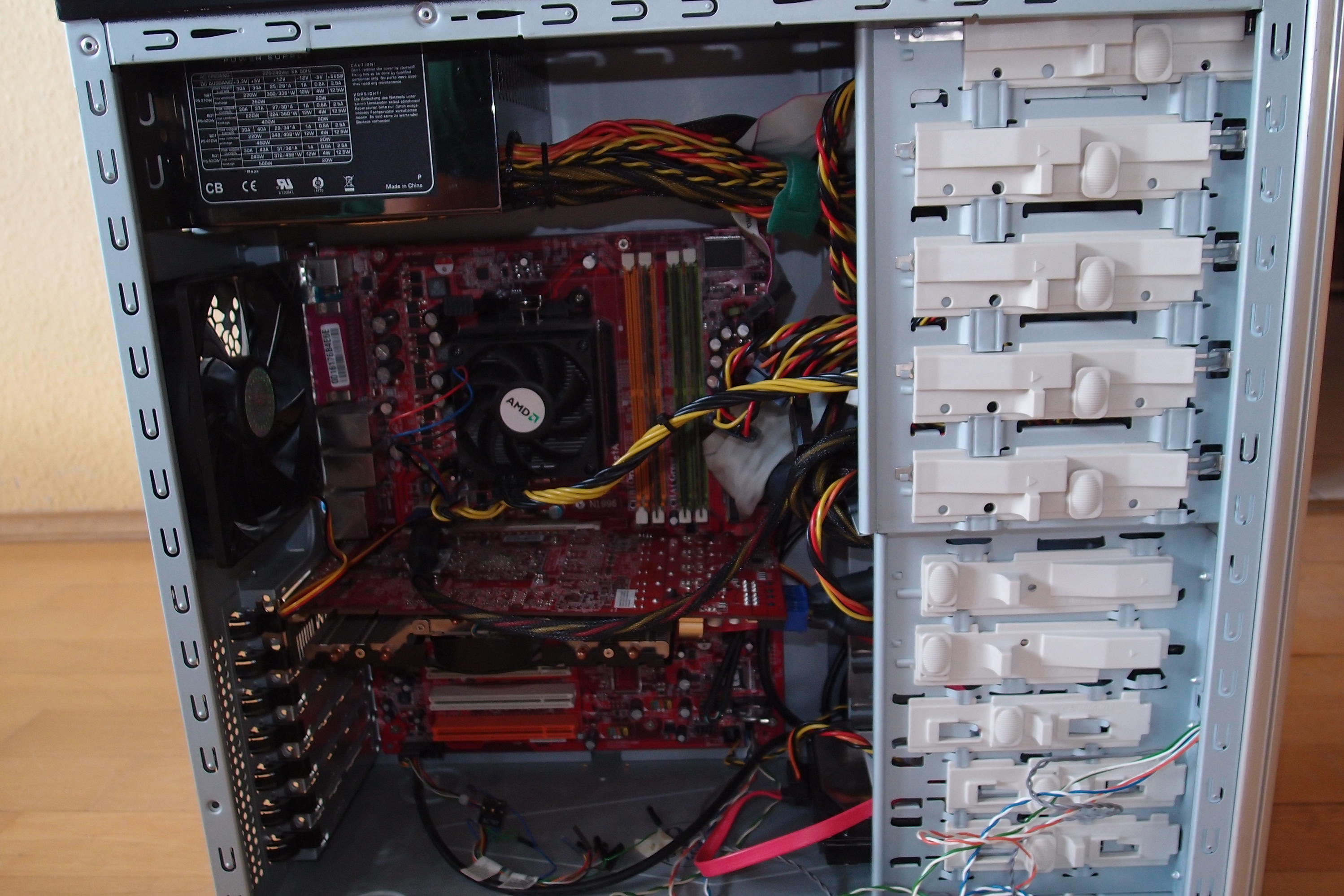

Kannst du mal ein Bild posten von deinem Gehäuseinnerem?
Ich habe vorher mal ein Bild gepostet von meinem Gehäuseinneren, aber noch mit dem anderen Kühler.
timenewroman schrieb:
GamingArtsXo schrieb:
Wie rum bläst der Lüfter des Freezers? Der muss die Luft von der Graka ansaugen und in Richtung Netzteil pusten. Andersherum kommt nämlich fast keine Luft durch, da der Lüfter im Netzteil stärker als der auf dem Freezer ist ;)
Ah okay dann hab ich ihn wohl falsch herum eingebaut, denn er bläst in Richtung Grafikkarte. Überhitzt das Netzteil nicht, wenn der Lüfter ins Netzteil bläst? Das Netzteil hat nämlich nur 2x80mm Lüfter.
Wie hoch ist der Temperaturunterschied eigentlich mit/ohne Wärmeleitpaste?
In deinem Fall sollte der CPU-Kühler nach hinten rausblasen.
Du solltest nämlich vermeiden dass sich die CPU durch die warme Graka-Luft zusätzlich erhitzt.
Die Entscheidung ob der CPU Lüfter nach hinten oder oben blasen soll, ist immer abhängig davon ob eher die CPU oder die GPU heiß wird, bzw ob überhaupt eine GPU eingebaut ist.
