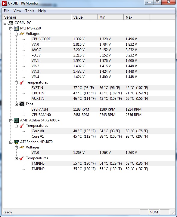

gut, du scheinst dich mit dem Modell ja auszukennen. Ich hatte nur ne 5200er. Der war wirklich anspruchslos.
Jedoch kommen mir die Spannungen komisch vor. Irgendwas schein mit dem BIOS doch nicht zu stimmen?!
Hm, hab eigentlich nur damals das Bios mit MSI Live Update upgedatet.
Habe auch alles auch Default gesetzt.
Hast du einen Jumper? Dann würde ich das BIOS noch einmal zurücksetzen!
Und nochmal die Frage. Hast du überprüft ob es nicht doch noch ein neueres BIOS gibt?
Ja also 40 Grad geht garnicht....normal wäre 25 -28. Also liegt es direkt am Kühler....aber selbst beim Boxed sollte das sein. Nicht das da wirklich der Druck nicht aussreicht. Kann beim neuen Kühler auch sein...
Ja werde vielleicht nachher das mit dem Jumper probieren. Ja die neueste Bios Version ist drauf. Notfalls die neueste Bios version mit einem USBstick nochmal flashen?
Hängt das mit dem Druck von der Kühlervorrichtung des Mainboards ab?
Und nimm den Freezer 7. Der ist deutlich besser als der boxed Kühler vom 3800er!
So hab nun CMOS Reset gemacht anhand eines Tasters, jedoch sind die Spannungswerte unverändert. Hab nun auch den Freezer 7 wieder montiert und im Bios Idle habe ich genau die selben Temperaturen als mit dem boxed Kühler vom 3800.
Eigentlich müsste jeder der hier erwähnten Kühler die Abwärme zumindest an normalen Tagen bis ca. 25 Grad schaffen (wenn auch nur mit sehr hohen Drehzahlen).
-Wie warm war es in deinem Zimmer denn während die Probleme auftraten?
-Wie alt ist die Wärmeleitpaste?
-ist sie wirklich so dünn wie möglich drauf? Oder ein erbsengroßer Klecks in der Mitte?
(Ich nehm immer Kreditkarte o.Ä. zum verstreichen)
-Eventuell könnte auch der Temperatursensor des Mainboards defekt sein und zu hohe Werte generieren
und so den PC zum herunterfahren bringen

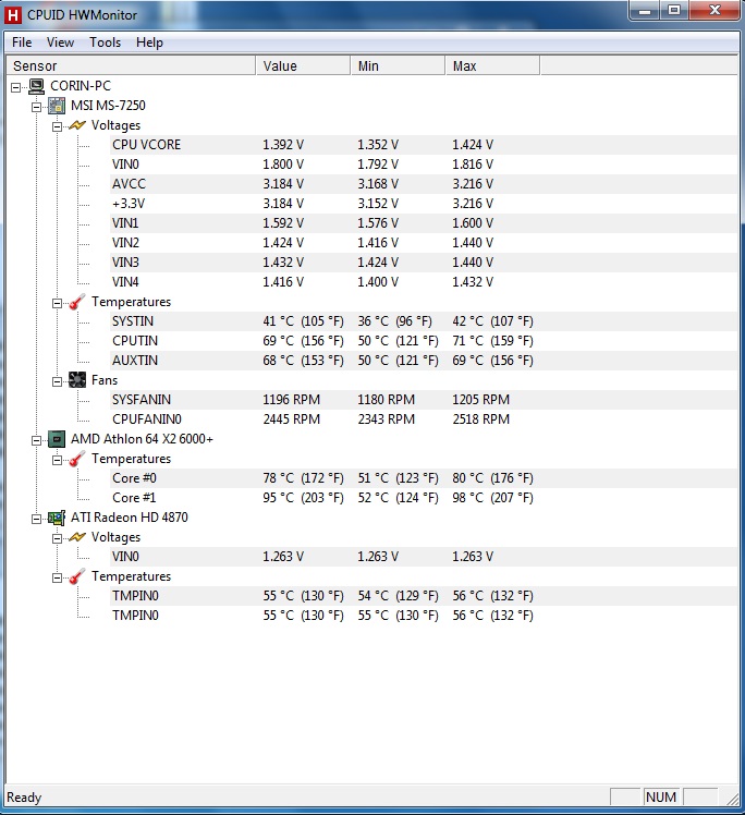

Irgendwie sieht das wirklich nach defektem Temperatursensor aus, das kann so nicht stimmen!
ca. 20min prime95 bei 18°C Zimmertemperatur mit dem Freezer 7
@Der_Gekko
Die Wärmeleitpaste ist vielleicht 2 Jahre alt.
Sie ist so dünne wie möglich drauf.
Der Kühler wird leicht warm.
Das ist wirklich komisch! Die Temperatur ist mMn viel zu hoch..
Allein die minimale Temperatur von 54°C. Da muss irgendwas im Argen sein!
Welche Wärmeleitpaste benutzt du denn?
Ich habe Hwmonitor erst angemacht als prime95 schon lief, daher die hohe min. Temperatur.
Ich benutze die Arctic Cooling mx-4.
@Der_Gekko
leicht warm bei 100° core temp?! da solltest du dir die finger nach kürzester zeit verbrennen, wenn du ihn anfasst bei den temperaturen ;)
und auch komisch, das die beiden temperaturen um 18° auseinander gehen :freak:
würde die wärmeleitpaste neu auftragen und die alte entfernen (z.b. mit nagellackentfernen und küchenrolle), einen kleinen klecks drauf und mit kreditkarte o.ä. gleichmäßig verstreichen! bei der kühlermontage schauen, ob der gleichmäßig und auch "bombenfest" sitzt!
