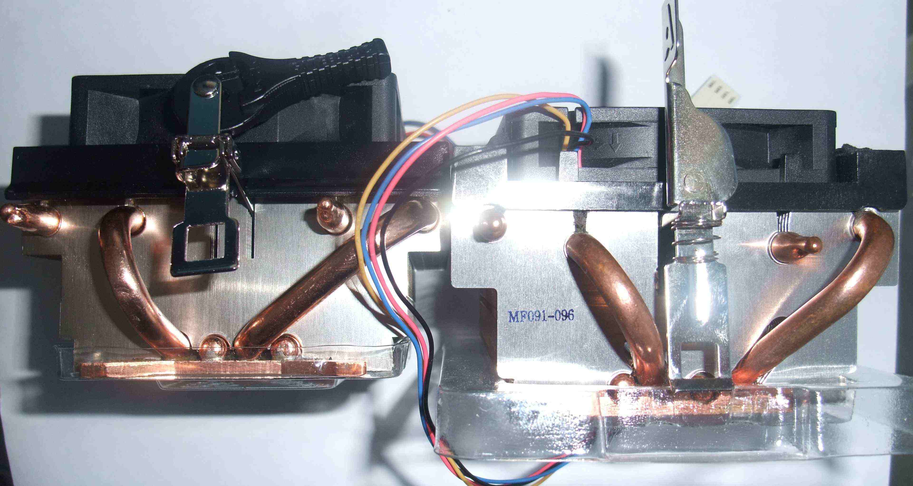

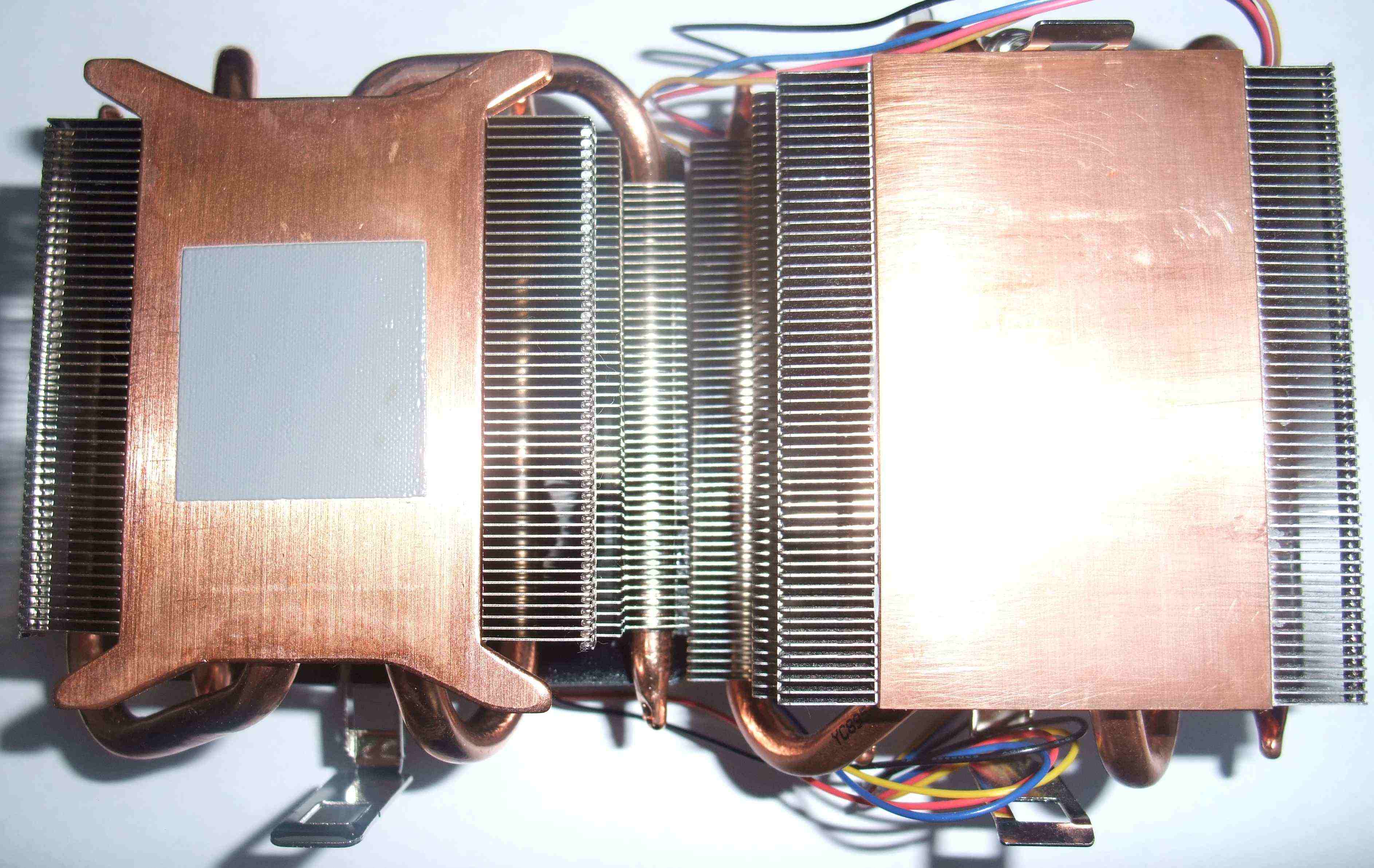

Der Originalkühler vom Brisbane ist in der Lage eine 125W Phenom CPU gut zu kühlen. AMD hat sich was dabei gedacht, der CPU eine so leistungfähige Kühllösung beizulegen.
Der Einsatz von Towerkühlern auf dem Brisbane setzt umbedingt einen guten Luftstrom im Gehäuse voraus.
Langsam arbeitende Towerlüfter mit wenig Durchsatz und die CPU wird wieder überhitzen.
Links auf den Bildern ein Phenom 965 Kühler, rechts der vom 6000+.
Er hat jedoch nicht den Orginial Kühler, sondern den Boxed vom X2 3800..
Ja und dazu noch einen schwachen Arctic. Daher ist es unverständlich, warum das Thema über zwei Seiten über Spannungen und schlechte Kühler geht. Den x2 3800+ gab es auch in einer 35TDP mit entsprechendem Kühler.
Der Brisbane braucht eine bessere Kühlung, die mit den vorhandenen Produkten nicht erreicht wird.
Selbst der EKL Sella ist mit einem schwachen Lüfter ausgestattet, wenn selbst der EKL Groß Clockner sich mit seiner schlechten Förderleistung bis zur Abschaltung auf einem Brisbane 6000+ behauptet.
Ich hatte damals auch den Freezer 64 Pro kurzfristig montiert, der mitunter durch andere Mangelerscheinungen durchgefallen ist.
Haben die Lüfter am Gehäuse und am Netzteil eine schlechte Förderleistung, wird ein neuer CPU Kühler kaum Abhilfe schaffen. Aber dazu fehlen die Angaben.
Auf die Kühllösung der Grafikkarte gehe ich hier vorerst nicht ein, die leider nicht optimal ist und eine Hitzezone erzeigen kann.
Die 65nm Brisbane CPU ist unverhältnismäßig anspruchsvoll zu kühlen und braucht umbedingt Reserven. Schwerer als ein 85TDP San Diego 4000+ in 90nm oder auch mein ehemaliger Toledo mit 89TDP, wenn ich die x2 4200+ E6 Revision richtig in Erinnerung habe. Vorausgesetzt AMD gibt die gleichen Wertumrechnungen bei der TDP an.
