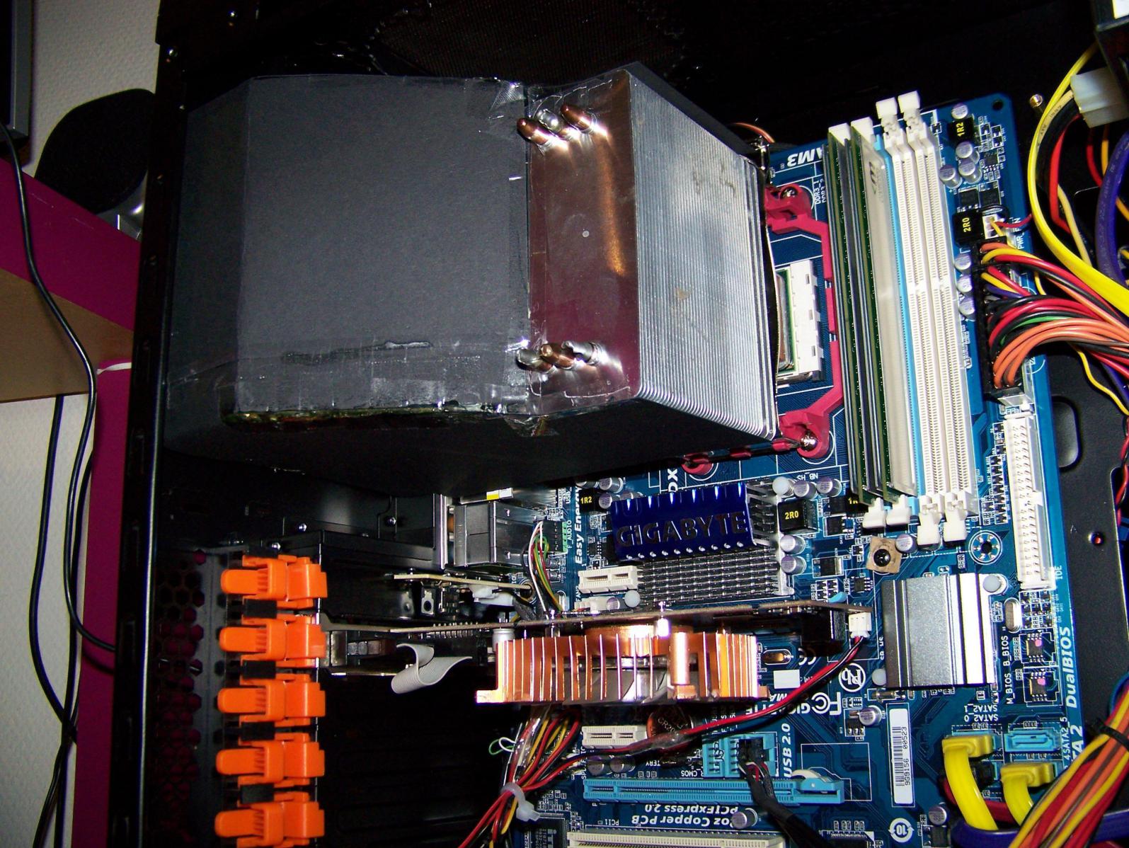

Kannst ja mal Testen mit ein wenig Pappe/Papier.Dazu dein CPU Lüfter zum Kühler hin abdichten und wie im Anderen Thread auf dem Bild zu sehen ein 120er im oberen Schacht.Der CPU und der Hintere Lüfter sollten nur gleich sein und natürlich parallel laufen.
Auch bei dir,schonmal den Kühler unten angefasst wenn Prime an ist?

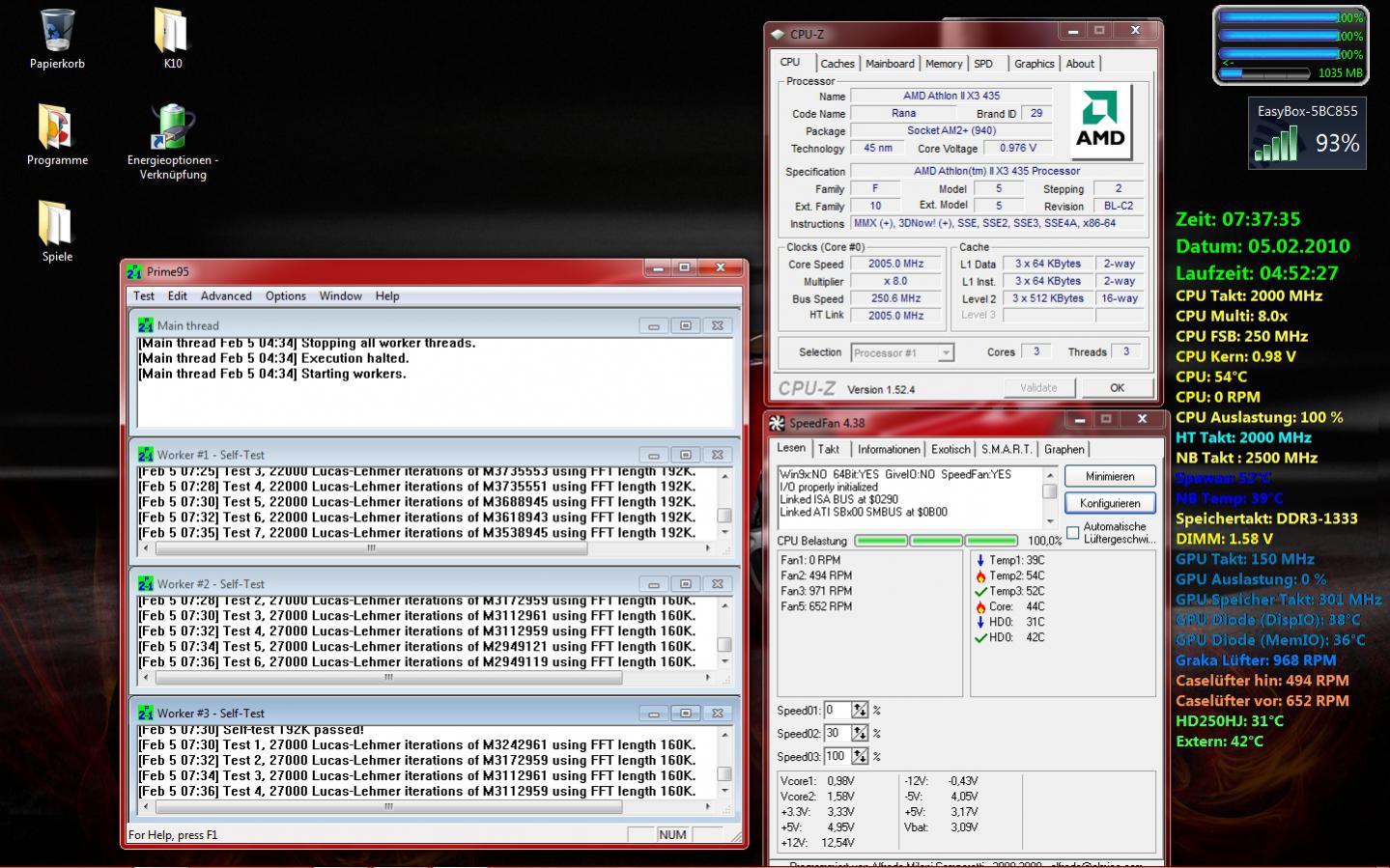

Ist dieser Kühler:http://geizhals.at/deutschland/a249890.html
Beim Test ohne Lüfter.
Dieser Lüfter war Hinten:http://geizhals.at/deutschland/a173254.html
Im schacht noch den 120er mit max rund 950 U/min.
Und diese CPU mit 2GHz unter Primelast bei 54°C CPU Temperatur:http://www.heise.de/preisvergleich/a473381.html

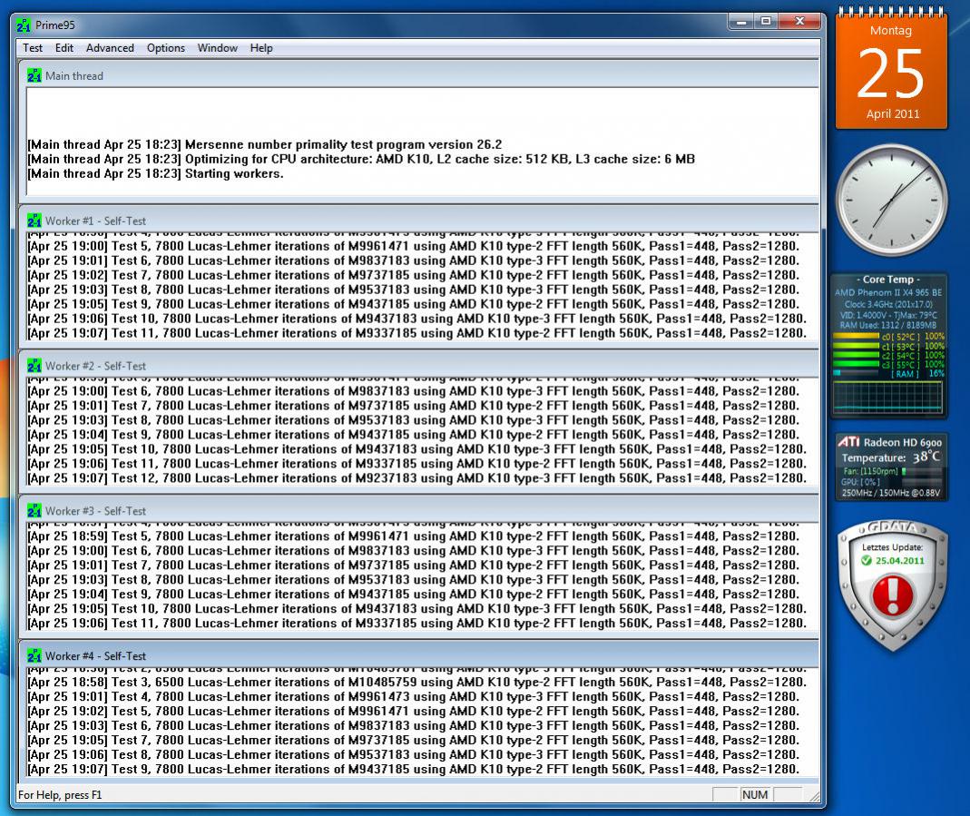

Der große Kühlkörper bleibt oben sehr kühl, unten drunter und auf der Platte, die auf der CPU aufliegt wird es warm, aber nicht heiss. Hatte jetzt das Seitenteil offen und ich musste wieder nach wenigen Minuten abbrechen, da die CPU Richtung 65°C gesteuert ist.
Kann man den Kühler irgendwie falsch montieren?

Musst mal sehen ob die Platte und die Headpipe im Verhältnis zur CPU Temperatur nicht zu Kühl bleibt,der gesamte Kühler sollte warm werden.
Zu viel/wenig WLP,zu geringer Anpressdruck(Kühler kannst hin und her bewegen),Leicht verkantet so das er nicht 100% aufliegt.....
Kommt überhaupt hinter dem Lüfter/Kühler Luft raus?

Das Testen und dort hatte ich ja auch geschrieben das du den Lüfter zum CPU Kühler mal abdichten solltest.
Meine so z.b.Von unten natürlich auch,so das wirklich nur noch vorne rein,hinten raus.
