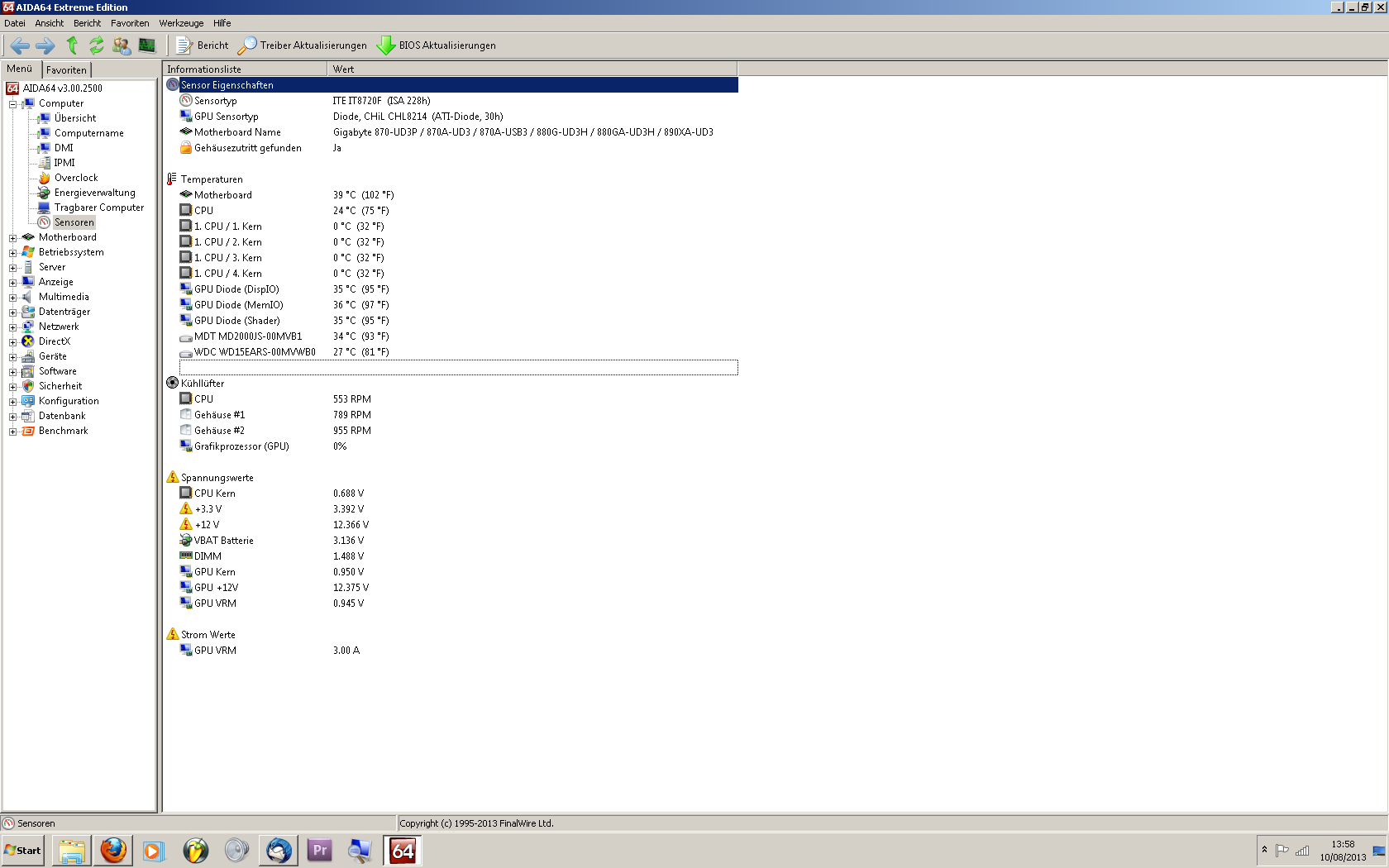

Edit: Hab auch ein AM2+ Board, Temps gibts wie bei dir bei HWMonitor CPU und Core, wichtig ist aber der höhere Wert (normalerweise CPU).
@Pizza! den ganz normalen Macho...kann dir auch gerne nen Screen schicken :)
