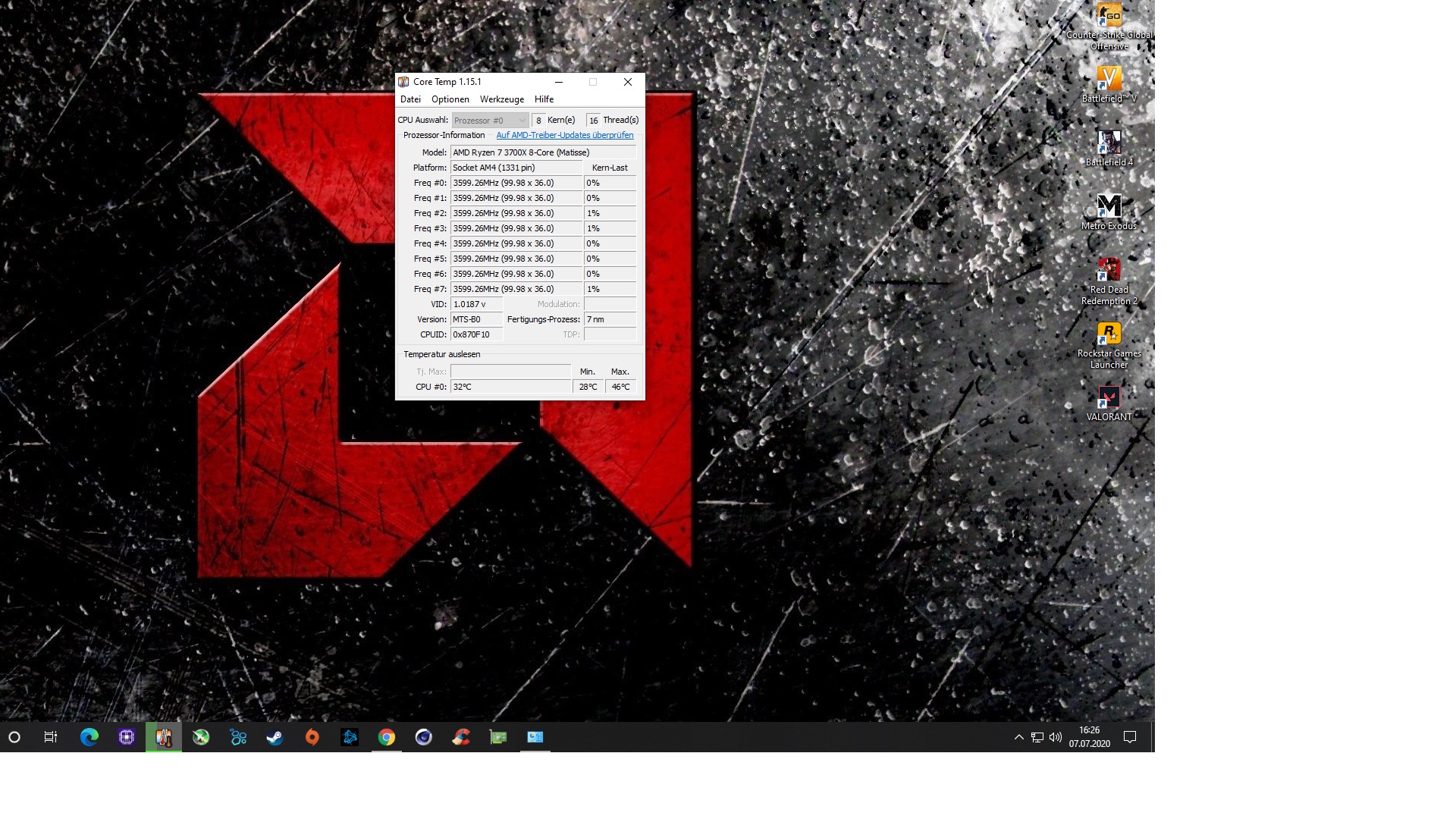

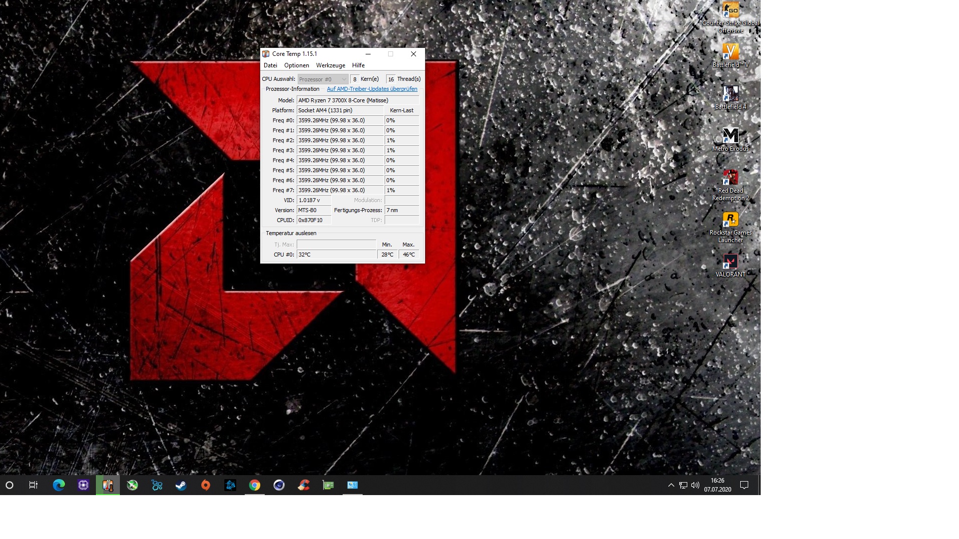

Benni82 schrieb:
Ich verstehe nicht warum viele so eine hohe temp im idle haben ?!
Mein 3700X wird im idle 30 Grad warm.
Energieoption auf Energiesparmodus,da taktet der Prozessor nur mit 2,2GHz bei 0,9V
Ich habe vor 2 Wochen mein System komplett neugemacht und nun Taktet mein 3700x auch im Ryzen Balanced runter auf 2,1 GHZ, mit PBO deaktiviert! XMP = an. Das hat er vor der Neuinstallation auch nur im Energiesparmodus gemacht.
Hm...bei mir taktet er im Ryzen Balanced Modus nicht auf 2,1GHZ.Der Takt schwankt zwischen 3,5-4,3GHZ.
Edit:Auf Ausbalanciert(Empfohlen)sehe ich ab und zu 2,2GHZ,auch da schwankt das.
Nur im Energiesparmodus bleibt er bei 2,1GHZ@0,9V
Ahhh,minimaler Leistungszustand steht bei Ryzen Balanced auf 99%.Das muss auf 5%
