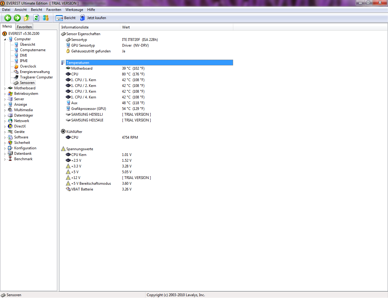

hi,
seitdem ich die gtx460 Gigabyte eingebaut habe ist der Boxed Kühler von der Cpu auch unter Win 7 relativ laut. Ein wechsel auf den Mugen ist schon angedacht allerdings momentan noch nicht möglich.
Ist die Cpu denn generell zu warm?
hier ein screen von everest...
80°C ist für einen Phenom deutlich zu heiß! Du solltest die Temperatur aber erstmal mal mit diesem Programm überprüfen. Wenn die stimmen, solltest du deine Gehäusedurchlüftung mal überdenken und mit dem Wechsel auf einen potenteren Kühler nicht mehr all zulange warten.
PS: Deine Frage hättest du aber auch hier stellen können.;)
80° sind echt zu heiß,aber wenn man sieht dass die kerne bei 42° sind un die kerne eigentl immer wärmer als die CPU sind,ausser bei alten modellen,denke ich mal dass es ein auslesefehler ist.
versuchs mal mit anderen tools,wie HW monitor,speedfan etc.

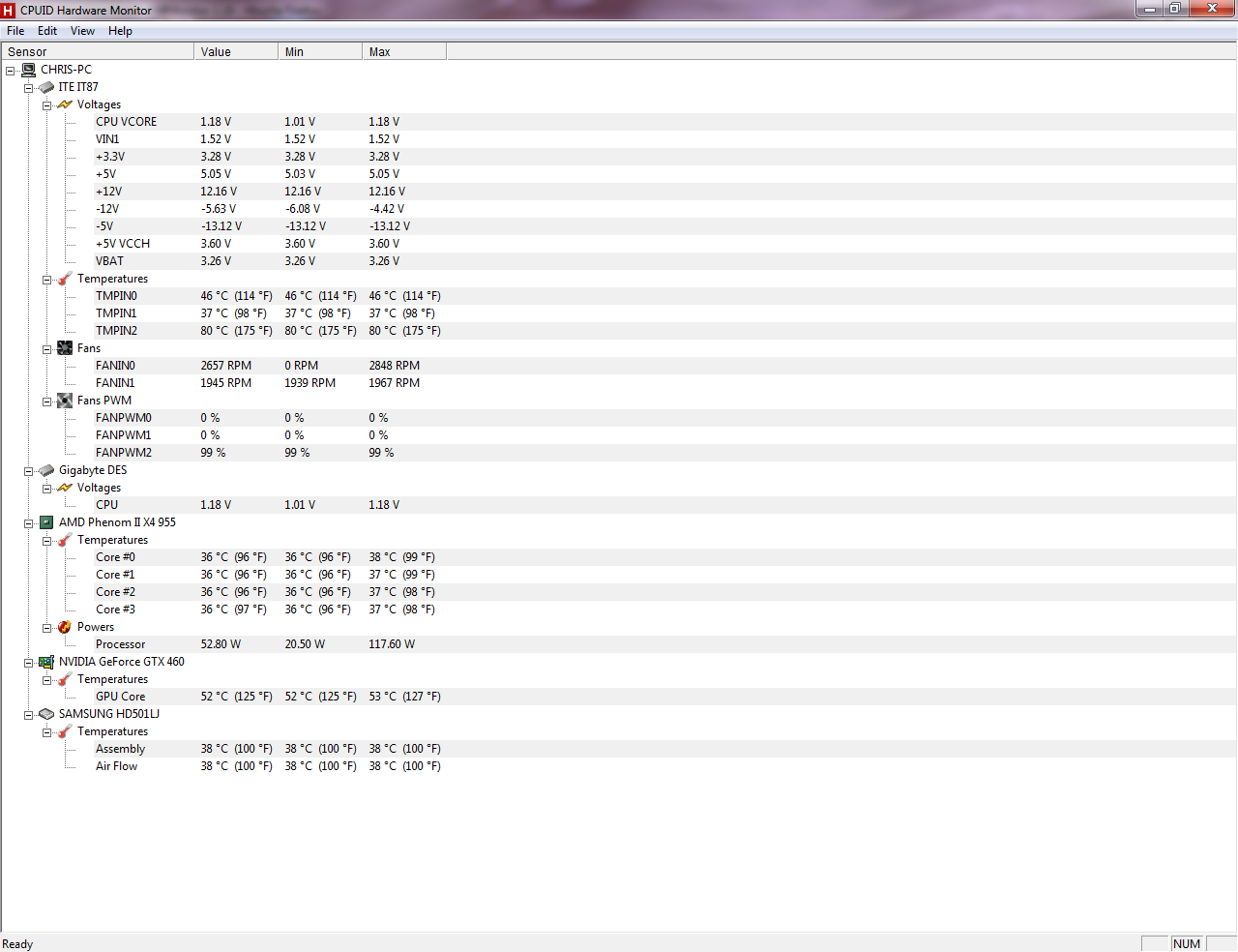

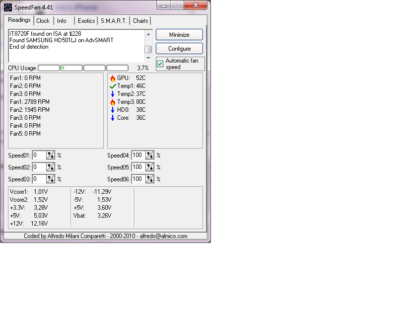

So, ich habe noch nen 80iger Lüfter werksverbaut in meinem Chieftec an der Seite, allerdings das ist Dingen furchtbar laut! Nu läuft er, mal sehen ob sich die Temperaturen ändern!
Vorher sah es so aus mit 2 anderen Programmen.
Wirklich toll ist das nicht...

Wie schon geschrieben wurde sieht das eher nach einem Auslesefehler aus, was häufiger vor kommt. Überprüfe mal die Temps die im BIOS angezeigt werden.

Temp3 in Speedfan, ist das nicht die Northbridge? Wenn ja, sind deine Temperaturen vollkommen ok. Wenn es der Prozessor ist, ist das nicht ok. Einen 120er für die Seite empfehle ich dir nicht, ein Lüfter in der Seite bringt den ganzen Airflow aus seiner Laufbahn, deswegen lieber unten/ oben/ vorne/ hinten, welche anbringen. Preis/ Leistungssieger meiner Meinung nach sind die Scyte SlipStreams mit 800Rpm.

das haben alle mit einem 770TA-UD3, keine sorge.
ist mit ziemlicher sicherheit ein auslesefehler, schon vor allem da sich der wert null ändert.
Google 770TA-UD3 TMPIN2
