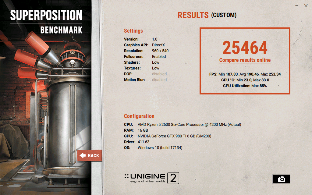

Kurzer Ruckler zu Beginn von Szene 10 und die min FPS gehen von 142 auf 107 runter.
Bei 720p das gleiche Verhalten.

wenn wir schon dabei sind
Klares CPu limit
hier nochmal mit 1080p
klares GPu limit
Was aber shader quality bedeutet ist ungewiss kann sein das man zusättzlich AA hinzufügt bei extrem anders lassen sich 16fps nicht erklären bei meiner gpu (kein screenshot davon aber ein Anlauf gestartet)
Klares CPu limit
klares GPu limit

ich sag mal was Superposition angeht kann man sagen dass die doch teils größeren Abstände vom Test hier bei CB durchaus nachvollziehbar sind. Vielleicht wäre es Zeit den Bench zu wechseln
Ich nehme mal an Computerbase wird bei der Auwahl Savegames so vorgegangen sein:
-> Man schaut wann sich zb eine Szene mit vergleichsweise geringen FPS im Game auftut und checked ob ein CPU Limt vorliegt. (Alle Auslastungen der Tasks einblenden, ist ein Thread konstant auf 100% und die GPU <100% ausgelastet geht man davon aus dass es CPU Limit ist.
ich denke also nicht dass man zb ACO Gameplay einfach so mit den Computerbase Frametimes und FPS vergleichen kann.
Man könnte natürlich mal versuchen was da bei 720P und unseren Systemen bei rumkommt, gemäß dem Fall man schafft es da wirklich ein CPU Limit zu erzeugen (was CB ja offensichtlich gelang)
Oder vielleicht doch andere, offen verfügbare Benches?

Vorschläge?Krautmaster schrieb:Oder vielleicht doch andere, offen verfügbare Benches?
S
Suno
Hier mal mein Bench mit der alten Sandy@4,9
