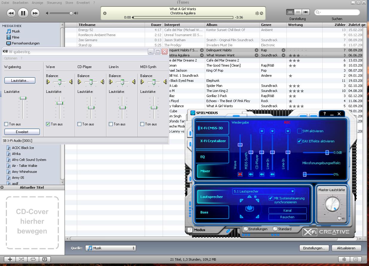

hab jetzt mal fotos gemacht von den beiden einstellungen! wenn ich mute drücke dann wird W-gabestrg. rot (also ton aus) und bei der creative konsole bei master-lautstärke ein hacken gesetzt! das wars, ton bleibt! nur wenn ich per maus auf wav unten klicke ist der ton weg!
was isn das für ein schmarrn... hat noch wer tipps? bitte?

@aldi: du benutzt kein DDL oder DTS:Connect, oder?
Ich kann auch nur sagen, das es bei meiner X-Fi genauso ist. Sobald DDL oder DTS:Connect an ist reagiert sie nicht mehr auf die Master-Lautstärke (Mute geht tatsächlich auch nicht).
Da ich aber die Lautstärke über den Verstärker regle hat mich das bisher nicht gestört.
