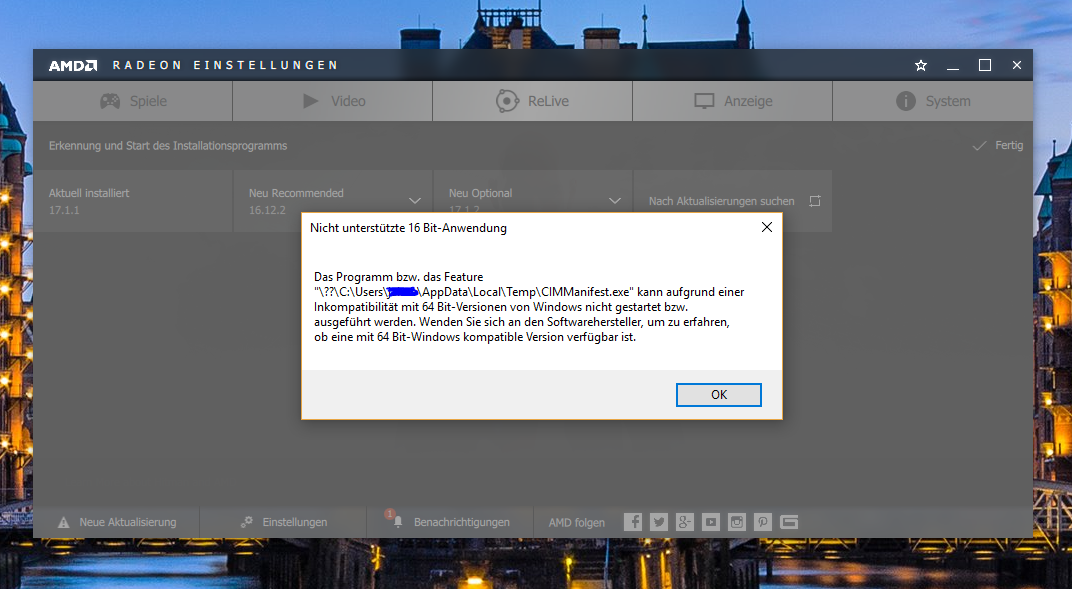

Kann mir vielleicht einer diesen Fehler erklären, den ich bei jedem Update bekomme?

@benzley den Fehler hab ich auch, ich lade das Update deshalb direkt von der Website runter.
@flappes
Danke, hab ich jetzt auch gemacht.
Hätte gedacht, dass AMD diesen Fehler endlich mal gefixt hat.
