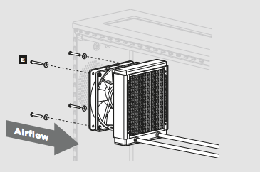

Nun stell ich mir die Frage wo ich sie Positionieren soll?
Auf der Rückseite des Gehäuses, wie auf dem Bild:
Oder Ich montiere das ganze an der Oberseite des Gehäuses, und drehe den Lüfter so das die Luft aus dem Gehäuse befördert wird.
Meine Frage an euch:
Was ist bei der Wasserkühlung besser? Das die Raumluft durch den Radiator strömt oder die aus dem Gehäuse?
Eigentlich dachte ich an folgenden Airflow:
Bei der Front wird die Luft "angesaugt" Damit die HDD gut gekühlt werden, und bei der Rückseite durch einen Lüfter wieder raus befördert.
Die Hitze der CPU wird mit der Radiator obern montage separat weg befördert.
Bringt es etwas wen ich am Boden noch einen Lüfter einbaue?
Besten dank für eure Tipps

bau sie doch einfach so ein, wies in der anleitung steht und beobachte selber
danach baust du sie dann oben ein und schaust, was sich verändert.
irgendein tool zum auslesen der temps wirst du doch schon haben, oder ?
Hinten raus blasen wird wahrscheinlich am besten sein :) Aber kannst ja mal alles ausprobieren, wenn du magst.
Übrigens es heißt "Corsair" :)
bei der h60 ist es besser wenn von außen nach innen sonst haste teilweiße 10-15grad höhere Temps als von innen nach außen
(habe selber die H60 und mehrere versuche hinter mir )
